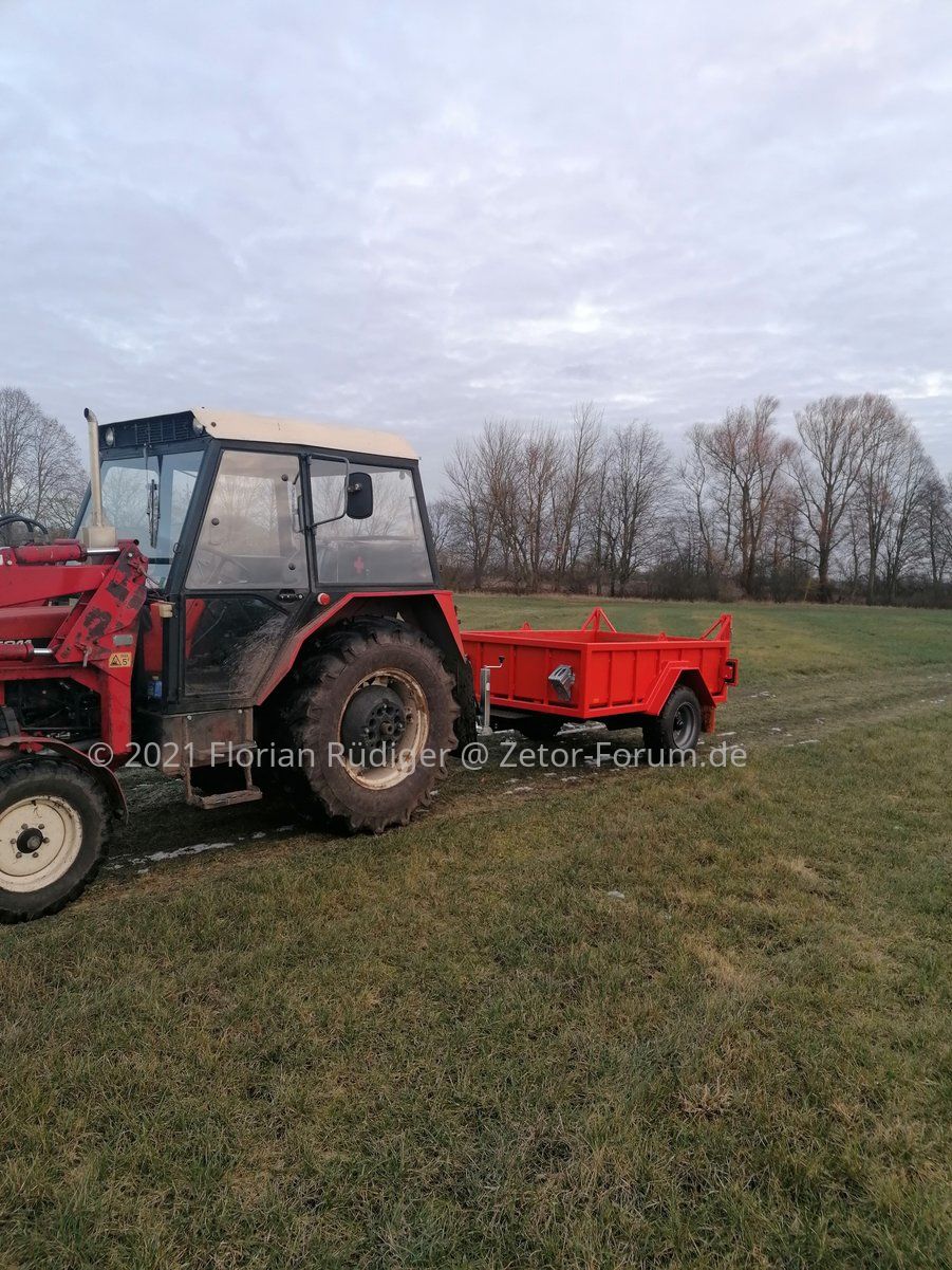

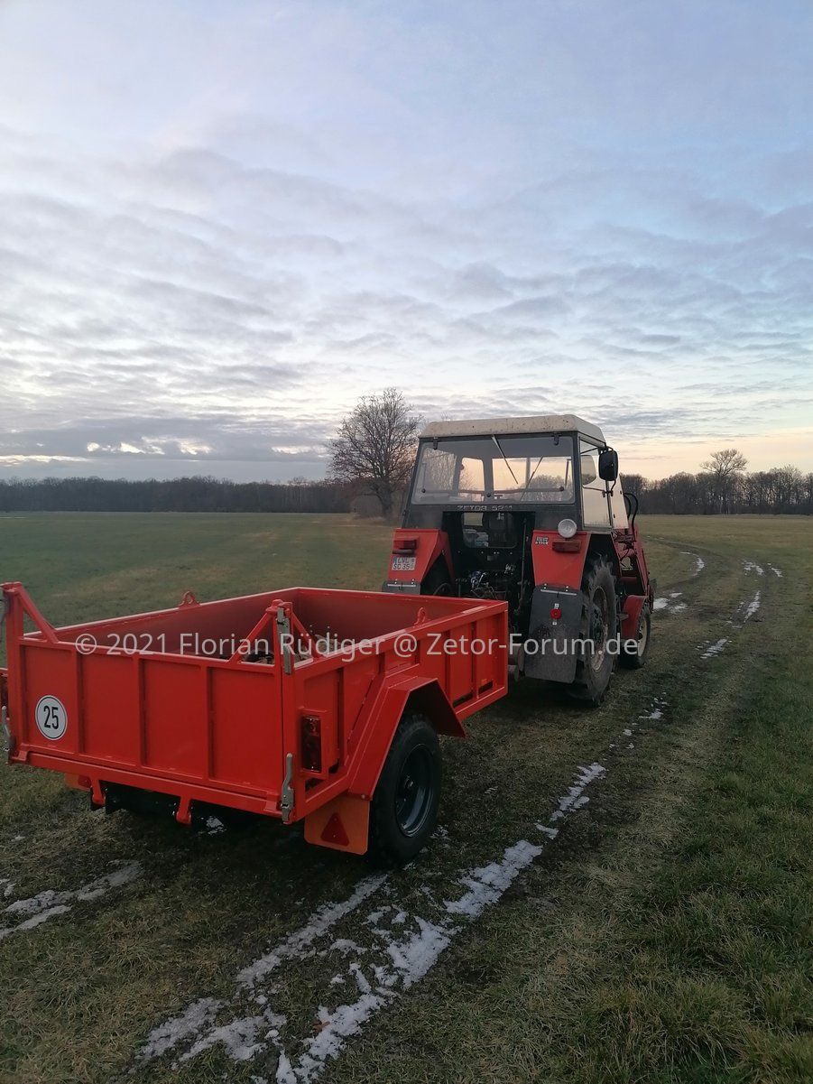

Wollte euch nur kurz meinen selbst gebauten Kipper vorstellen
Nice - ein paar mehr Daten zum Projekt?
Hat er eine Abnahme/Betriebserlaubnis bekommen?

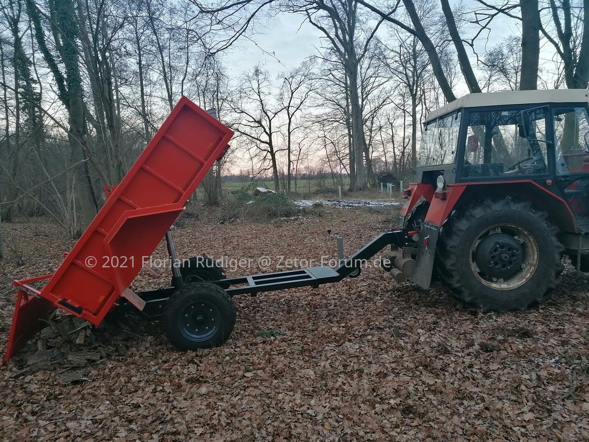

Schönes Teil. Nur bei der Heckplanke, da ist Potential für Bruch, aber da wirst kaum was ändern können, da müsste um das zu verhindern der Planke hydraulisch aufschwenken, bevor gekippt wird. enk2
Na ein paar kleine Details fehlen noch...
Aber nächste Woche geht er zum wiegen und dann sollte er der dekra vorgestellt werden
Ja also kippbrücke ist 2650x1550 Gewicht noch unbekannt Hydraulikzylinder vom hw 80 Achse schneidweikswagen kipplager sind die Lager von der zuggabel mit zuggabel Augen auch hw80 und der eigentliche Zug ist auch dem technischen Zubehör fünf Fach verstellenbar.... Natürlich mit ce usw...
Da halt uns bitte auf dem laufenden, auf jeden Fall ein interessantes Projekt.
Hast du den Eigenbau zuvor mit der Dekra besprochen oder versuchst du es auf gut Glück?
Es gab vorab ein paar Absprachen mit einem dekra Prüfer und er hatte auch auf Bilder vom rohbau des Fahrgestells bestanden...
Wenns neues gibt wirds natürlich hinzugefügt.
