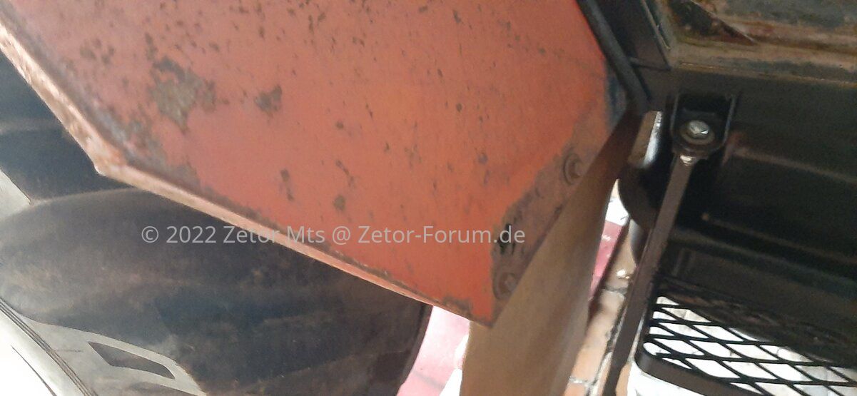

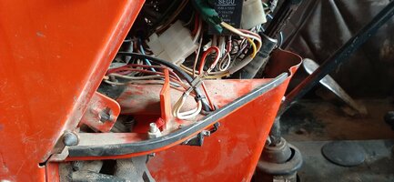

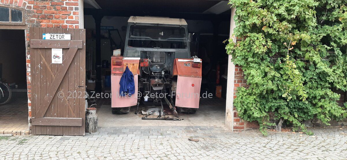

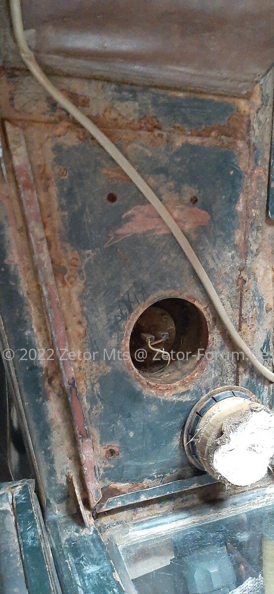

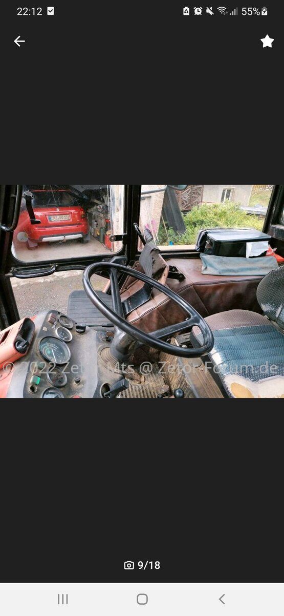

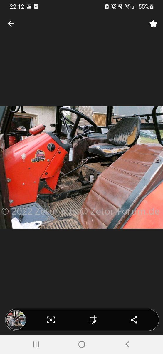

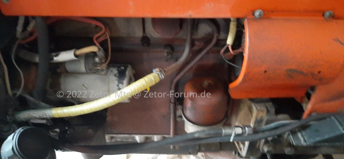

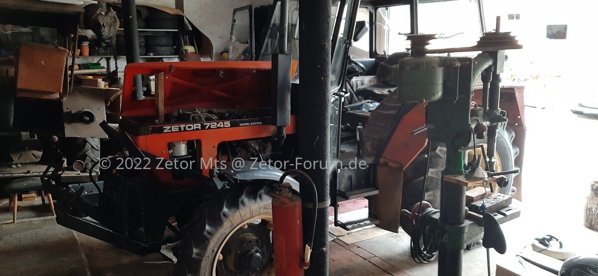

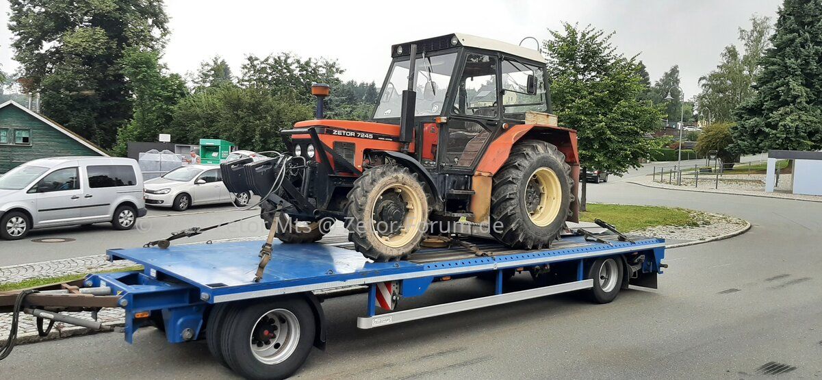

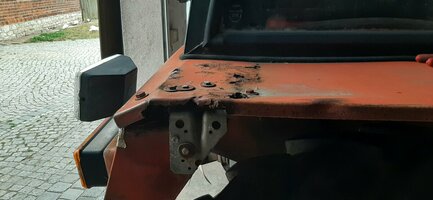

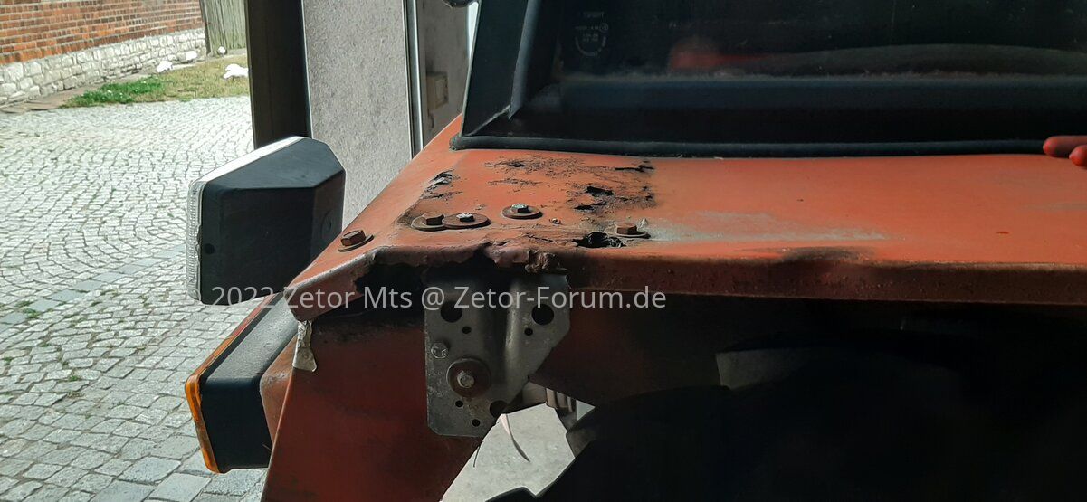

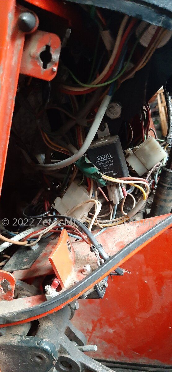

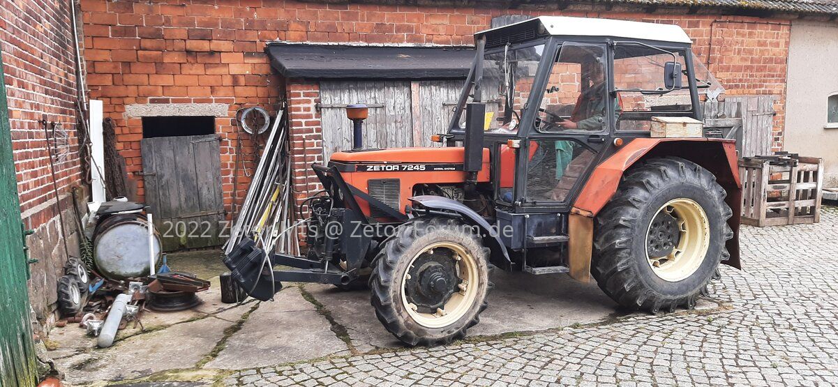

Gestern haben wir ihn Geholt und gleich geht es los mit Schrauben begutachten erkunden.

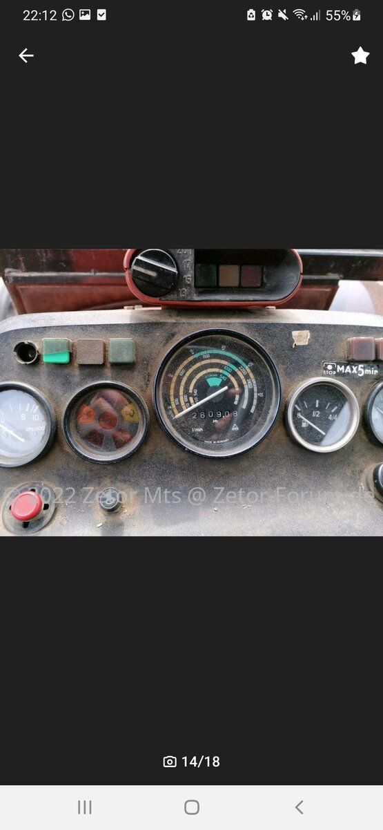

Erste Fakten Zetor Horal System. Getriebe und Motor nicht original sondern Austausch Kabine vermutlich auch erkennt man an einigen Anbau Teilen. Aber Alle wesentlichen Horal System Bauteile, Neigungswinkelmesser, Allrad, Fronthubwerk, Frontzapfwelle, Breite Hinterräder sind vorhanden. Abgelesene 2600bh erste Probefahrt bestanden. Es ist klar das es ein Projekt wird das dauert aber der Grundstein sollte gelegt sein.
Die ersten Bilder vom momentanen ist zustand.

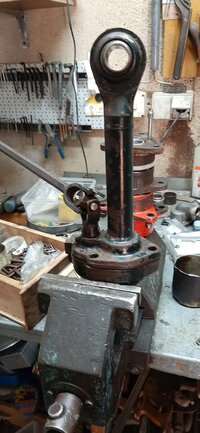

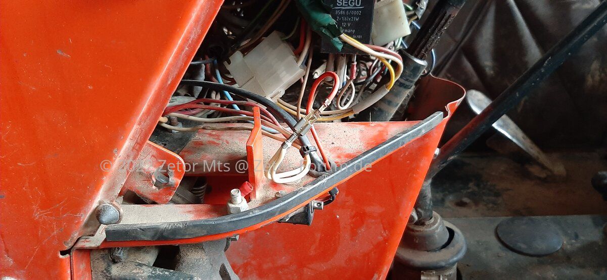

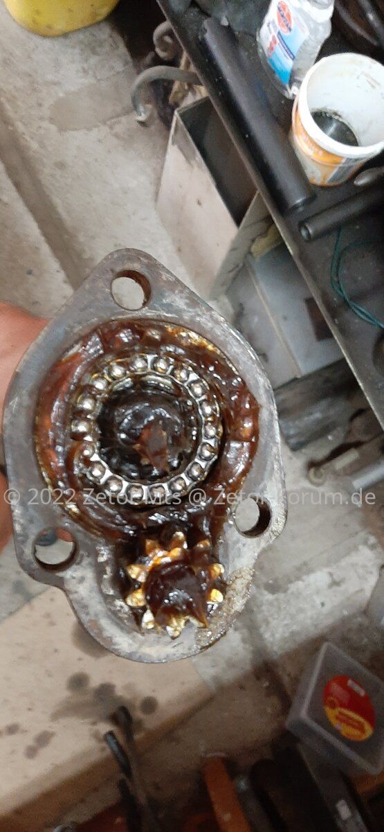

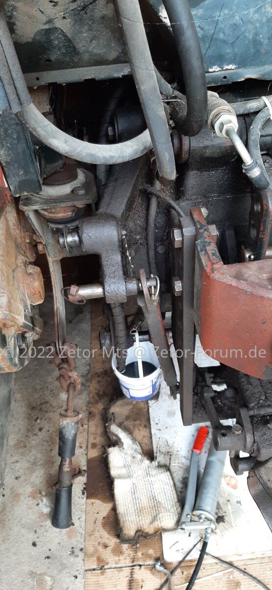

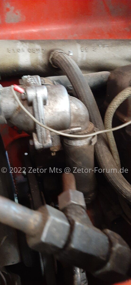

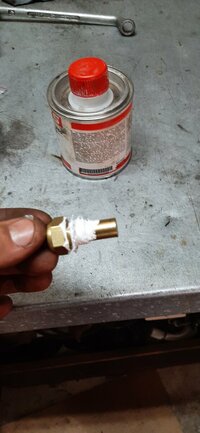

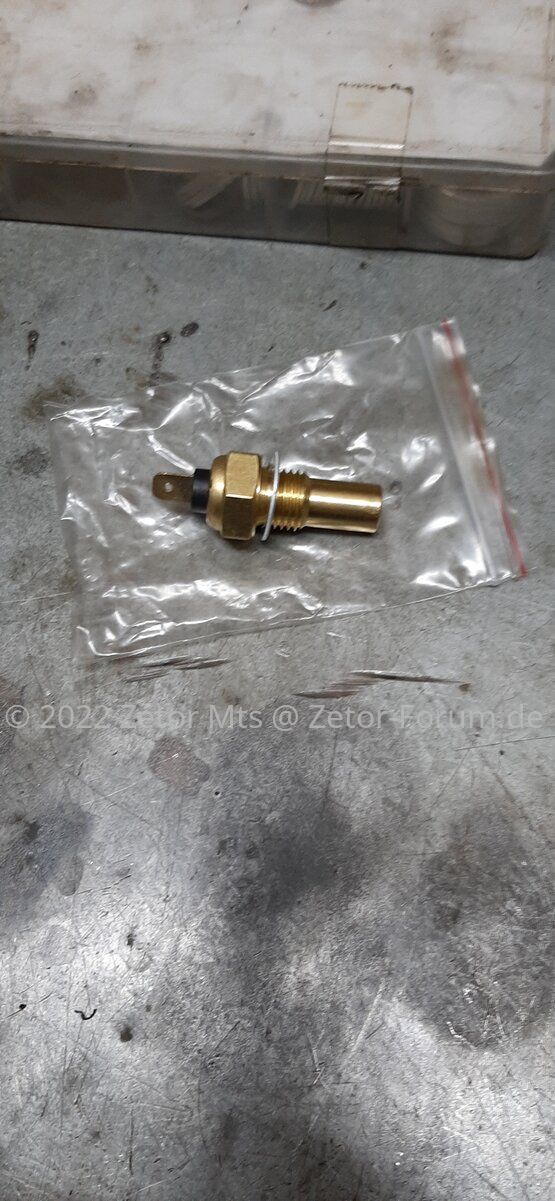

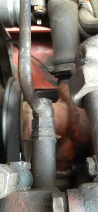

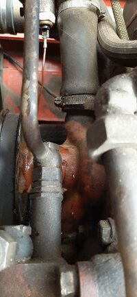

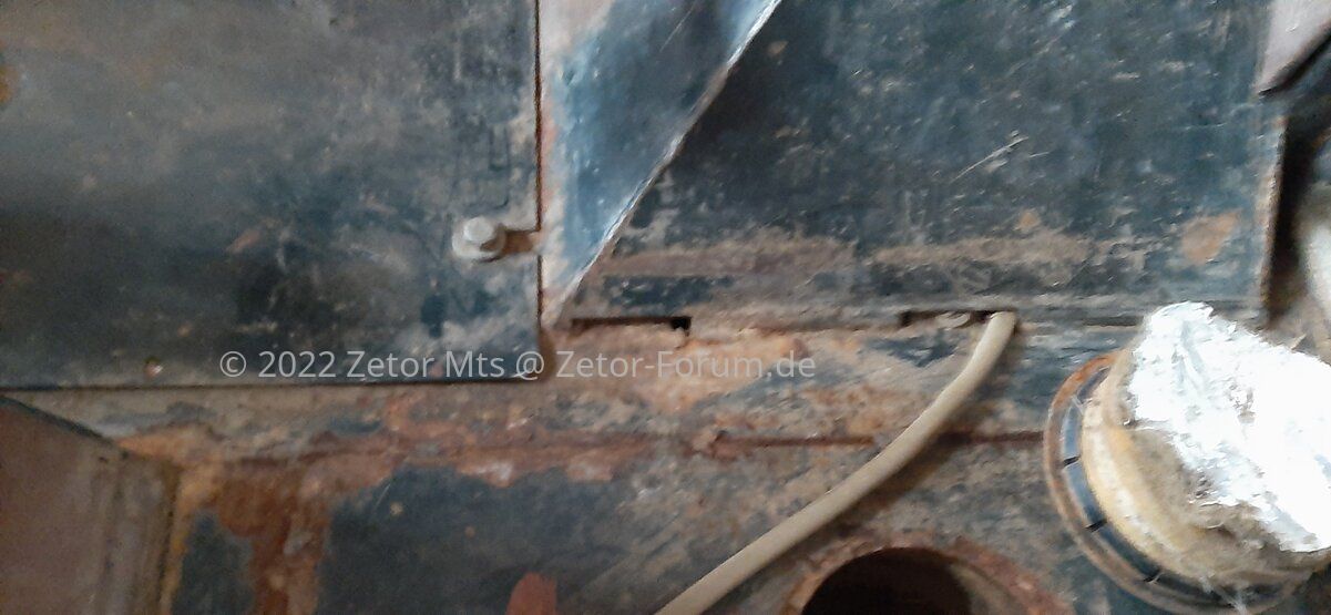

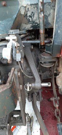

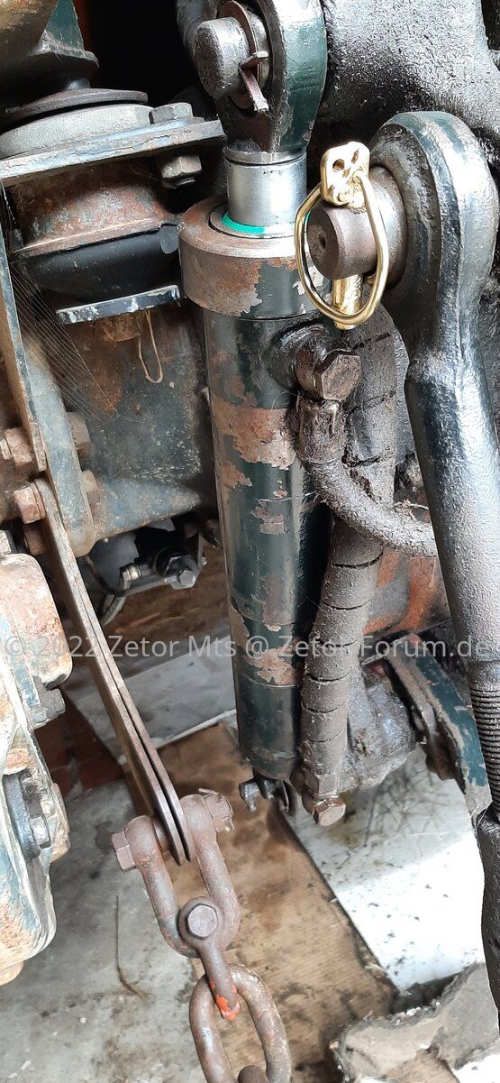

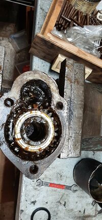

So die letzten Tage ging es weiter mit der Instandsetzung. Die pneumatische Zapfwellenkupplungs Unterstützung wurde überarbeitet dabei musste ein Schalter gewechselt werden und das Überströmventil gereinigt bzw wird es noch ersetzt. Der Spur Stangen Kopf vorn war auch geschlagen. Hubzylinder wurde komplett neu abgedichtet. Die verstellbare Hubstrebe wurde überarbeitet und im einen Schmiernippel ergänzt. Der Temperatur Fühler wurde getauscht. Geht zum Glück ohne viel Wasser Verlust.
