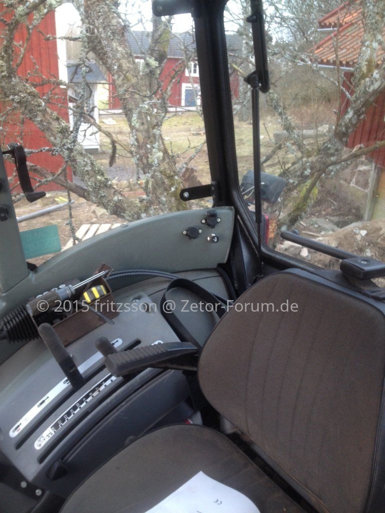

Hej,
bei mir funktioniert die Steckdose im Innenraum nicht. Hat einer ne Ahnung unter welcher Sicherung die liegt. Oder muss die erst mit auf eine mir nicht bekannte Art eingeshaltet werden.
Für einen Tip wäre ih sehr dankbar.

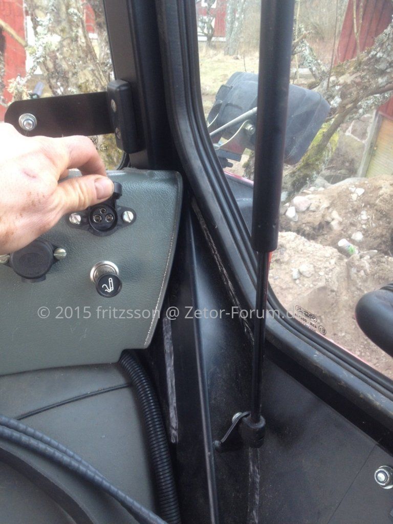

Welche 3-polige Steckdose denn? Wo ist die Platziert? Foto?
Ab werk kenn ich nur die runde 2-polige am Amaturenträger über den Bremspedalen.
Hier vorn im Bild, die schwarze runde Plastedose, nach unten offen:
am rechten Ende des Blechstreifens, wo die 6-kant Mutter ist.
Was du beschreibst hört sich nachgerüstet an. Eventuell mal die Kabel verfolgen um zu sehen wo die angeschlossen wurden. Denke mal Zündung an, hattest du schon probiert?

Ok, Proxima. Ich konnte in der Bedienungsanleitung nichts verwertbares finden. Weder welche Sicherung für die Dose zuständig ist, noch wie hoch die abgesichert ist.
Bei unseren Traktoren anderer Hersteller sind die Dosen mit Dauerplus versehen. Abgesichert mit meist 20-25A. Entweder du fragst direkt mal @zetor 6441 (David) - der müsste ja auch so nen Proxima haben und ist gelernter Zetor Schrauber, oder du rufst mal bei einem Zetorhändler an. Sorry, da kann ich dir leider nicht mehr zu sagen.:oops

Die Steckdose ist nicht original Verbaut, gehen den die anderen 2 ?

so habe eine neue Leitung von der Batterie gezogen mit Sicherung dazwischen. Jetzt geht auch die andere. Brauche Sie für die Winde. Vielen Dank für eure Antworten. Bis zum nähsten mal.

Was war der Grund fürs nicht funktionieren? War die gar nicht angeschlossen?
fritzsson
13.12.2013
21
bm 430
Wenn ich das wüsste. Ich konnte ehrlich gesagt nicht sehen wo sie angeschlossen war. Hoffe meine Lösung funktioniert, bisher auf jeden Fall.
