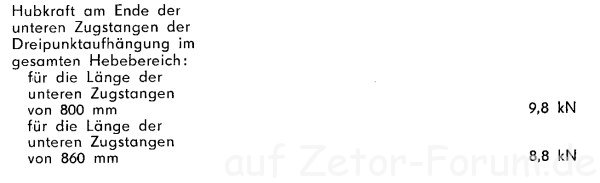

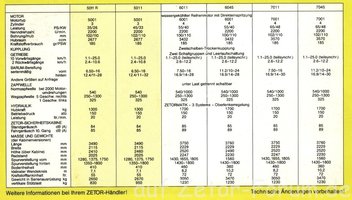

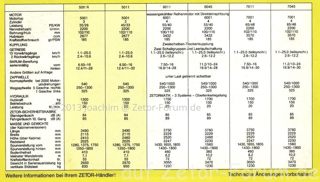

... also das mit der Hubkraft ist ja witzig. :oops: :D Da gibt es 900kg (8,8KN, 860mm Unterlenker), , 1000kg (9,8KN, 800mm Unterlenker) in den Original Handbüchern, als auch 1300kg und 1500kg als Prospektangaben siehe unten. :shock: o_O
Im Handbuch, Rep.- Handbuch und den meisten Prospekten stehen 900kg drinnen wie beim 4712 und 4911, da ja fast identisches Getriebe/Hydraulik...
Sucht euch also was raus: :boah
Rep.- Handbuch/ Bedienungsanleitung
Englisches Prospekt 150 Bar und 24 l/min ? :denk3
SEMEX Deutschland (WEST) 150 Bar, 20 l/min
Frankreich ( Prospekt) 160 statt 150 Bar und 21 statt 20 l/min
Und nu? o_O
