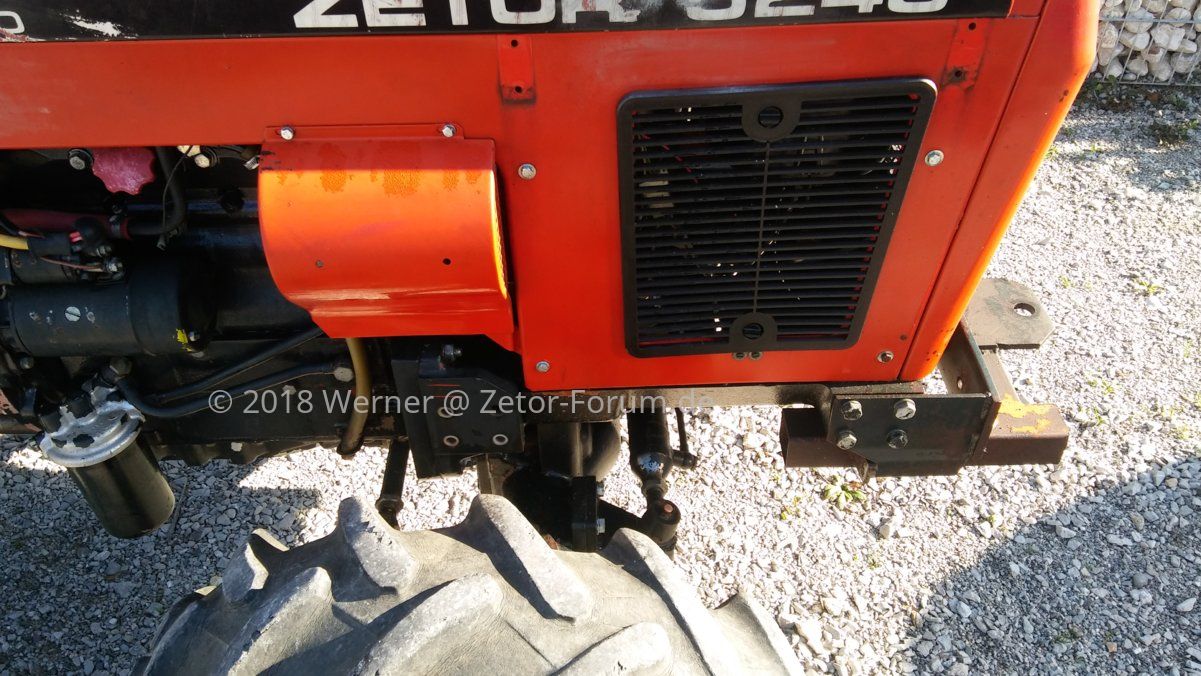

Da ich ja im Besitz eines 5243 bin, will ich ihm eine Fronthydraulik gönnen und möchte den Rahmen bis hinten bauen, damit er in der mitte nicht so belastet wird.

Ich stelle es mir an dem Schlepper denkbar eng vor, gerade an der Vorderachse bleibt doch kaum platz, oder ?
Mach bitte mal ein paar Bilder. Ich hab ne 5243 noch nie in echt gesehen, daher auch keine Ahnung wie es da zugeht.
Bei den "normalen" lässt sich da mit gelaserten blechen und Profilen deutlich einfacher was machen. Ich habe bei meinem auf eine Abstützung an die Hinterachse verzichtet weil die originale FH von zetor das auch nicht hatte. Kommt auch drauf an was du vor hast

Also der eigentliche Achsträger ist der selbe laut Katalog, aber der Gußträger, der den Kühler und die Haube trägt hat ne andere Nummer. Das heist nun aber auch nur: 50/50 Chance und nicht das es nicht passt. Es kann passen und es ist anzunehmen des es passt.
Edit: nein - der Gewichteträger des ´5213 / 5243 ist komplett anders gebaut. Also doch 50/50.

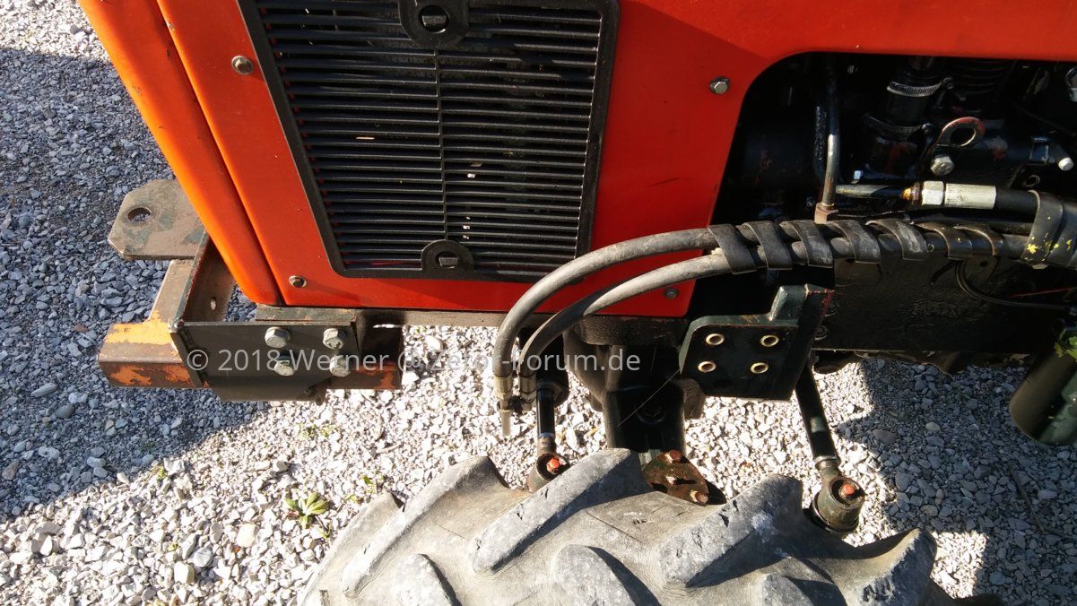

Er hat ja 4 verschraubungen vorne
Die für den Gewichteträger und die gleichen nochmal weiter hinten, wen ichs mache würde ich alle verschrauben.
Ich hätte vorgehabt das ich nen Rahmen bis zur Hinterachse baue.
Jedoch komme ich bei vollem Lenkanschal bei den Reifen nicht vorbei
