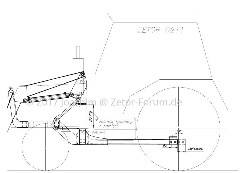

@Tom181 Sag mal welche Nummern auf der Liste euch fehlen. Dann kann sicher einer von uns mal messen gehen...
[pdf]23330[/pdf]
Sehr interessante Zeichnung, gibt es so etwas auch für den 8011? Es werden laufend Frontlader von Älö oder Veto angeboten, meist ohne Konsole oder die waren meist am MF oder IHC montiert. Mit so einer Zeichnung könnte man sehen wie der Beschlag am Zetor am besten anzupassen ist oder ob es überhaupt möglich ist.
Also als ich ihn gesehen und gekauft war kein Frontlader dran. Was aber die Vermutung zulässt das er mal einen hatte ist der Zustand der Gewinde in den 12? Bohrungen auf beiden Seiten des Motors, da lassen sich die Schrauben fast von Hand reindrehen. Während die Gewinde vor der Vorderachse zu sind. Es würde sehr helfen wenn ich unabhängig vom Frontlader einen Anhalt habe welche Bohrungen genutzt werden. Ob alle 12 Bohrungen genutzt werden oder je nach Frontlader?

So ist im Grunde auch mein polnischer Hydrometal Frontlader AT5plus gebaut, nur eben mit besseren, schlankeren Konsolen:

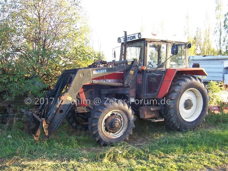

Es passten wohl die die Schwingen der ND4-XXX und der ND5-XXX Serien von Hydrometal - zumeist bedarf es halt passender Konsolen. Im Westen war oftmals Stoll, Chieff oder auch Trima (TracLift) verbaut.
