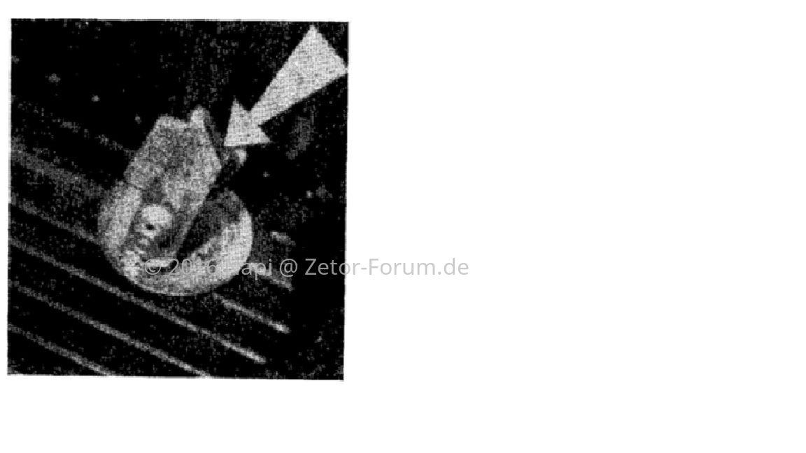

Hast du diesen kleinen Hebel (Bild) unten links dicht am Kotflügel dann ist der Luft Zylinder für den Drehmomentwandler
Am besten machst mal ein bild von unten wo man sieht an welchen hebel des Getriebes er wirkt.
ja den kleinen Hebel habe ich und bin gerade nochmal durch den Radkasten gekrochen.
Also die pneumatische Betätigung der Zapfwellenkupplung ist bei mir verbaut.
