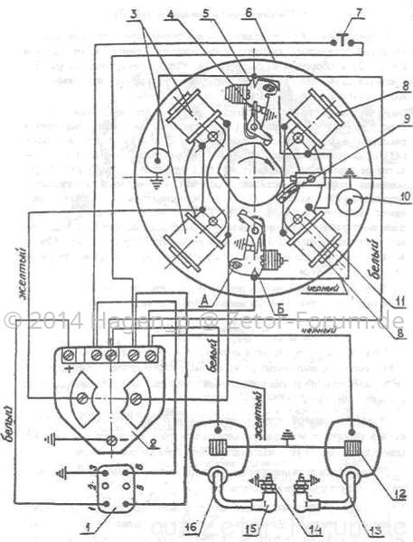

Ich wollte gestern bei unserem Neptun-Bootsmotor die Zündung einstellen bzw. kontrollieren. Er ist bei einem kurzen Probelauf angesprungen, hat ordentlich gequalmt aber er hatte auch ein paar Fehlzündungen. Deswegen Zündung kontrollieren.
Da gingen die Probleme los. Im Polrad sind zwei Löcher. Die stehen aber bei 4,5mm v.OT nicht so, dass man an die Unterbrecher kommt. Das ist das Erste.
Dann Polrad abgezogen und einfach mal so mit der Prüflampe gemessen. Es war immer Durchgang bei beiden Unterbrechern. Egal ob offen oder zu. Zündspulen hatte ich auch abgeklemmt. Irgendwo scheint er Masse zu bekommen. Das ist das Zweite Problem.
Ohne Polrad kann ich aber die Zündung nicht einstellen da der Schaltnocken auf dem Polrad ist. Das ist das dritte Thema.
Wie war denn dass bei den Zweirädern damals? Sollte ja das gleiche Prinzip sein. Erregerspulen und Ladespulen auf der Unterbrecherplatte oder? Also Starten auch ohne Batterie möglich da die 12V selbst erzeugt werden.
Stehe gerade etwas auf dem Schlauch...
Anbei mal das Schaltbild.

Um einen Mopedunterbrecher einzustellen mußt du die Kabel am Unterbrecher abklemmen.
Dann ein Ende eines Batteriebetriebenen Durchgangsprüfers an Motormasse und eines an den (jetzt freien) Kabelanschluss des Unterbrechers.
die Anleitung habe ich mir schon ausgedruckt.
Am WE habebn wir nochmnal unser Glück versucht und diesmal (warum auch immer) hat es funktioniert wenn ich die Zünspulen abgeklemmt habe. Über sie Spulen gab es immer eine Masse und dadurch war immer Durchgang auf dem Unterbrecher - auch wenn wann man beide geöffnet hat.
Nach ein paar Korrekturen lief er dann auch der alte Russe. Er ist nicht gerade leise und Qualm war auch ausreichend da klingt aber kraftvoll und der Kühlwasserstrahl war perfekt.
