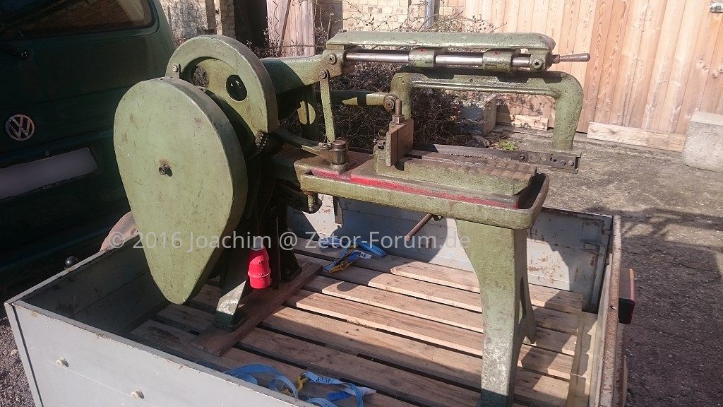

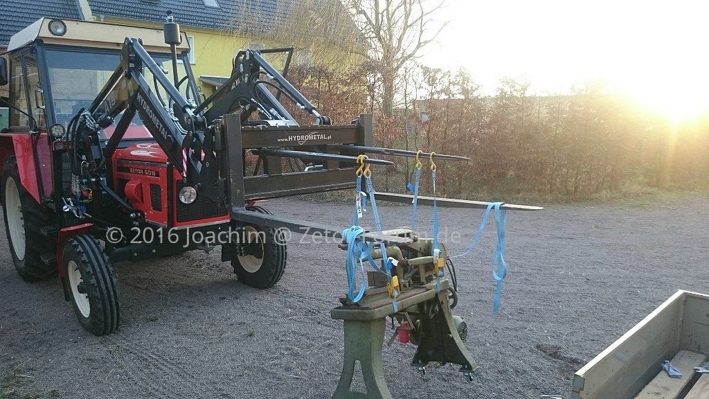

so ne Bohrmaschine alleine ist zwar schon ganz nett, aber als jetzt ganz in der Nähe eine Maschinen-Bügelsäge zu einem sehr angenehmen Preis zum Verkauf stand, hab ich zugeschlagen und heute u.a. mit Hilfe von @oldtimerfreund mit dem Bus und HP 300 hinten dran abgeholt.

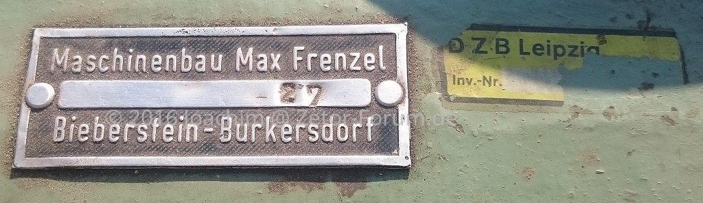

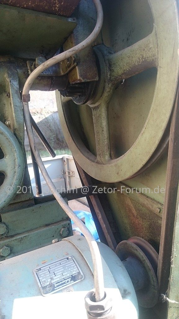

Alles was an Typenschildern zu finden ist:

So, und nu abladen, und gleich mit Rollen versehen...

Abgeladen wurde standesgemäß:
Detail-Aufnahmen...

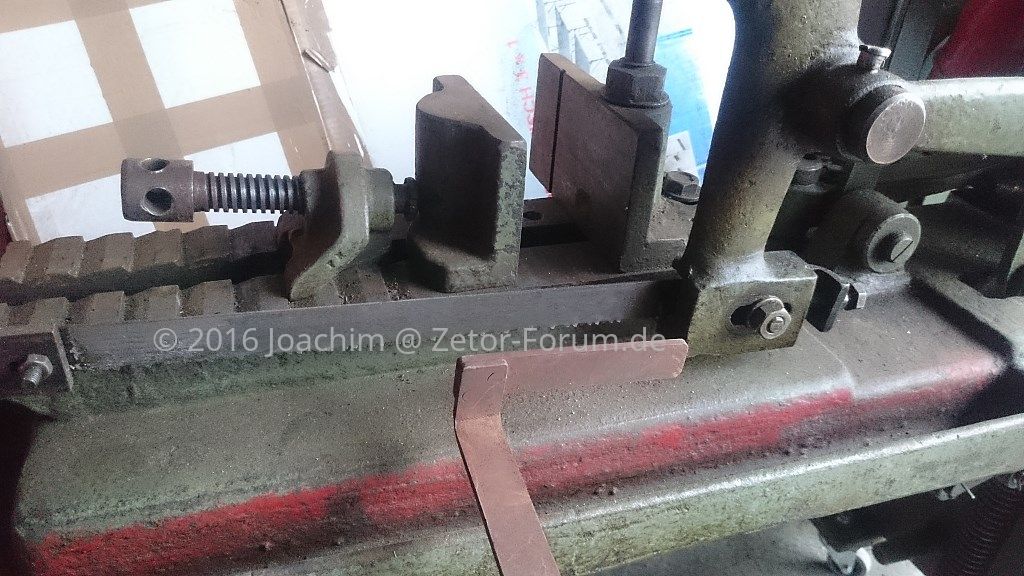

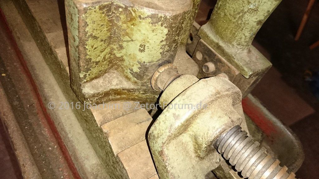

Ich dachte erst der Anschlag sei ein Eigenbau - aber bei genauerer Betrachtung stellt man fest, mitnichten. Sehr schön. Einzig die Fixierungsschraube muss neu, da kommt ne hübsche Griff-Schraube hin.

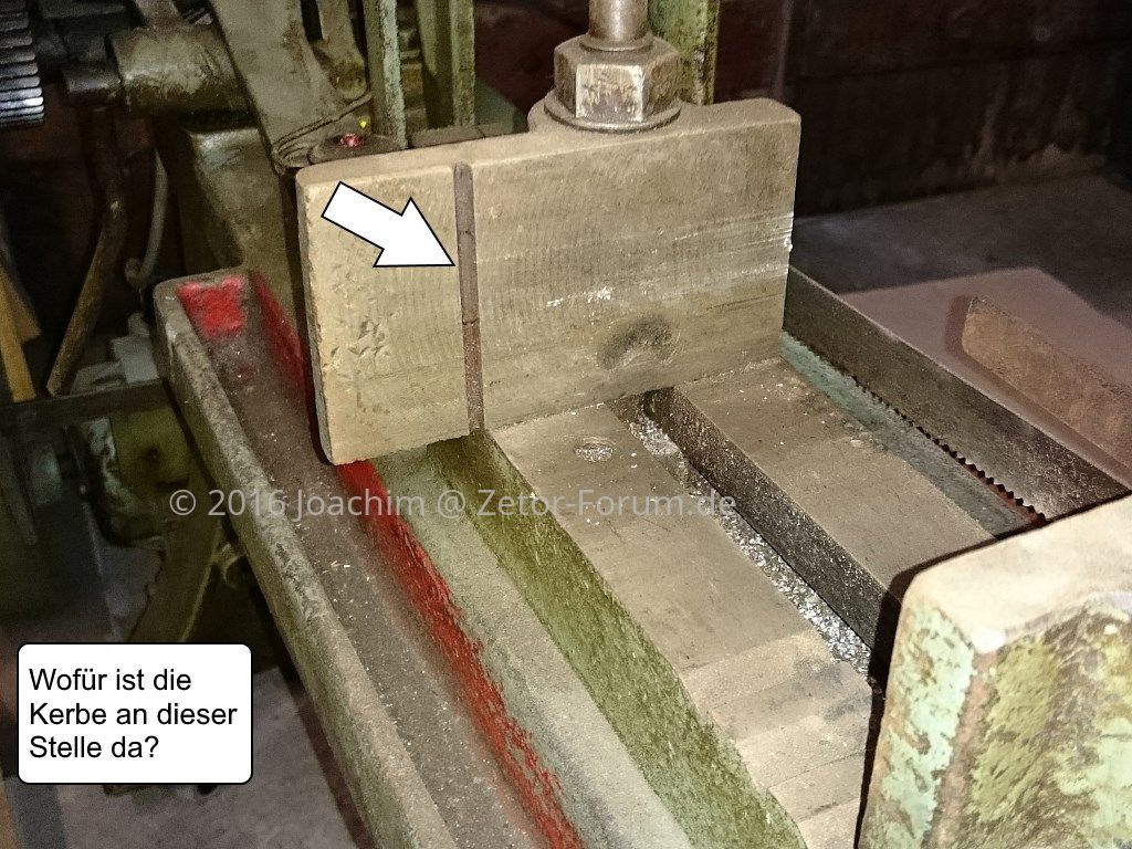

Der Schraubstock ist noch komplett und bekommt nur bisl Feinschliff. Kann mir einer sagen wofür die senkrechte Rille im ersten der beiden Bilder am festen Teil des Schraubstocks gut sein soll?

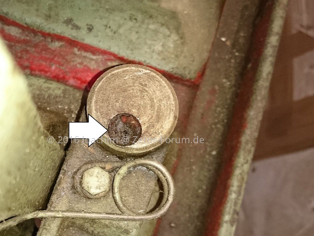

Baujahr 1988 und dennoch Klapöhler? Ok... benutzt hat sie der Vorbesitzer wohl eher nicht, aber die Lager sind alle noch nahezu Spielfrei - sehr gut.

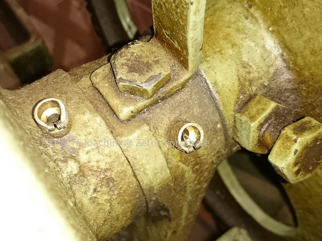

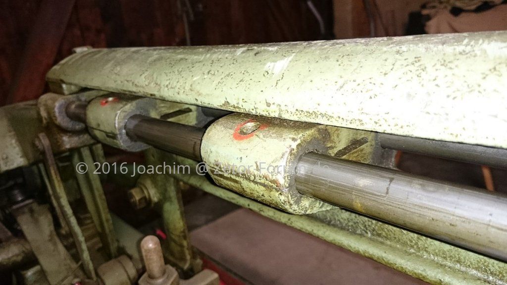

Ich kenne an den Führungsschienen bisher nur die Ausführung mit Schmiernippel - wie ist das hier gedacht? Für nen 10mm Klapöler ist kaum Platz, einfach so das Öl dort hinein träufeln oder besser umbauen auf Schmiernippel? Ach ja - die Maschine hat 4 solche Führungen.

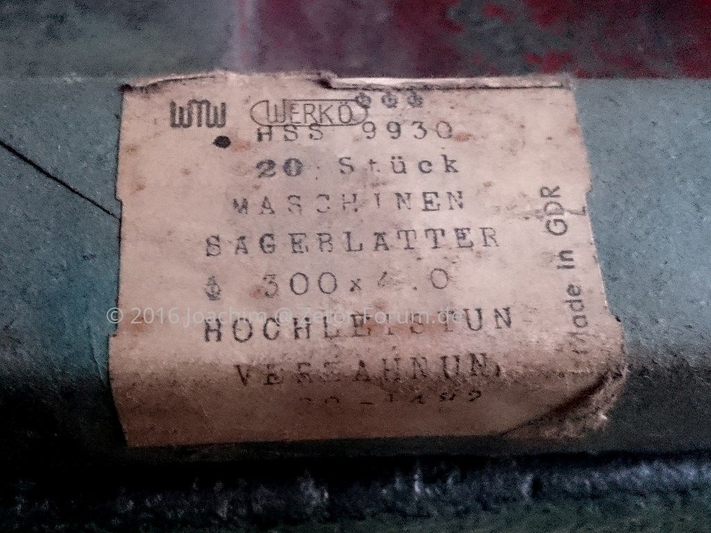

Und hier die Daten der mitgelieferten Sägeblätter (ca. 30 Stück!):
Besser passen würden wohl 350mm lange Blätter, aber selbst mit denen hier sind 125mm Schnittbreite gut machbar, mit den längeren wären es halt ca. 170mm Schnittbreite. Aber ich werde erst einmal diese hier verbrauchen und das wird ne Weile dauern.
Die Säge wird demnächst wohl erst einmal geputzt werden, die Elektrik werde ich überholen, da zwar nicht defekt, aber der Schalter war schwergängig (durch Schmutzablagerungen, behoben) und die Kontakte sind schwarz, aber nicht verschmolzen oder eingebrannt - hier wird Bremsenreiniger und Schleiffließ ausreichen.

Schau mal im Anhang hier. Wegen deiner Nippel... (Schmiernippel!)

Und Klappöler heißen so, da aufgeklappt und geölt wird.
Ich glaube kaum, das sich die Öler so einfach entfernen lassen, da vermurkst du eher diese schönen Teile.

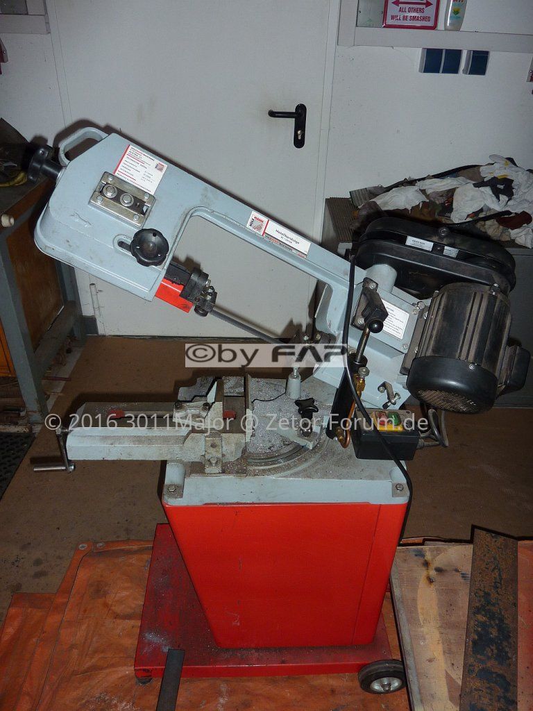

Meine Bügelsäge von Holzmann (Austria).
@Tony
Das ist aber ne "Band" Säge und keine "Bügel" Säge. Was kostet sowas, wenn ich fragen darf? Schnittbreite / -tiefe? Kühlung?

Werde mir auch mal noch n paar 10Z Sägeblätter beschaffen, die haben ne deutlich feinere Zahnung, sägen zwar langsamer, aber bei doppelwandigem Material wirds anders nicht gehen, denk ich. Das verbaute und die mitbekommenen Sägeblätter sind zwar gut, aber eben auch eigentlich zu Kurz wenn man die volle Schnittleistung mal brauch.
Logo - ich kenn die Dinger auch von anderen älteren Maschinen (ne alte Bohre z.B.)

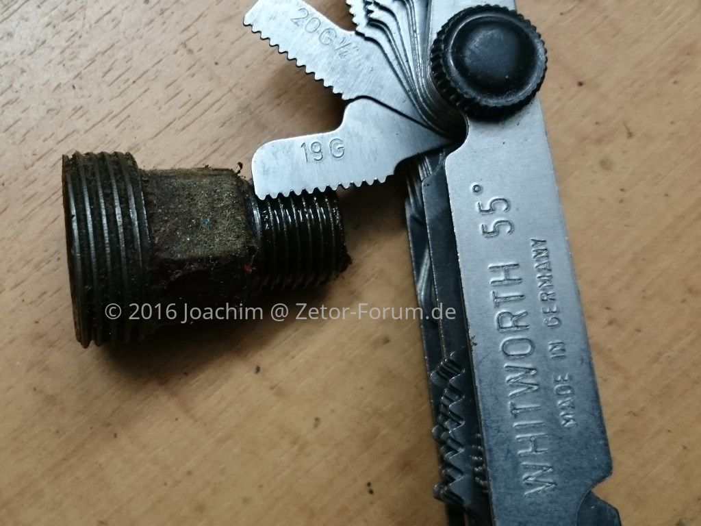

Es sind nur 2 von 8 intakt, bzw. vorhanden. Die intakten bleiben wo sie sind, die defekten (ohne Deckel) und die fehlenden muss ja aber ersetzen und deshalb hatte ich nach Quellen gesucht und welche gefunden.

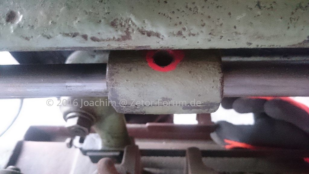

Einzig bei den 4 mit roter Farbe markierten Schmierstellen am Schlitten bin ich unsicher. Klappöler passen da nicht hin wegen des darüber befindlichen Gewichtes. Bei anderen SgB 160 hab ich gesehen das die dort Schmiernippel hatten.

Ich meinte die Klemmschraube unter der Säge, die den Anschlag für die Schnittlänge (seitlich) fixiert. Das ist ne M10er Schraube. Da unten mit nem Schlüssel herum zu fingern macht doch wenig Sinn, denke ich.
An der Trapez-Gewindeschraube des Schraubstocks will ich nur den Grat etwas beseitigen und ansonsten bleibt die natürlich so - finde das sogar ne recht praktische Lösung und gibts ja auch heute noch so.
Hab ich mir doch gedacht das man die nicht Bügelsäge nennt, aber mir ist auf die schnelle nicht eingefallen wie die Dinger heißen.
Kühlung ist keine vorgesehen aber je nach Materialstärke etc. kühle ich manuell mit Bohrwasser.
Preis und tech. Daten muss ich erst noch nachgucken (hab die Säge schon ein paar Jahre in Benutzung.
Hatte leider damals nicht das Glück das ich eine alte Profimaschine günstig hätte bekommen können.

Kann mir jemand nen Tipp geben, welches Öl man zum schmieren per Klappöler verwenden sollte? Ich mein das muss durchs Loch sickern können aber nicht einfach durch laufen.
Weiß das jemand?

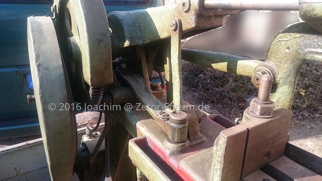

Hier mal weitere Detailbilder (wo man auch sieht warum ich an die Klappöler ran muss )
Das ausgefranzte wird repariert.
Na, wer weiß was es ist?

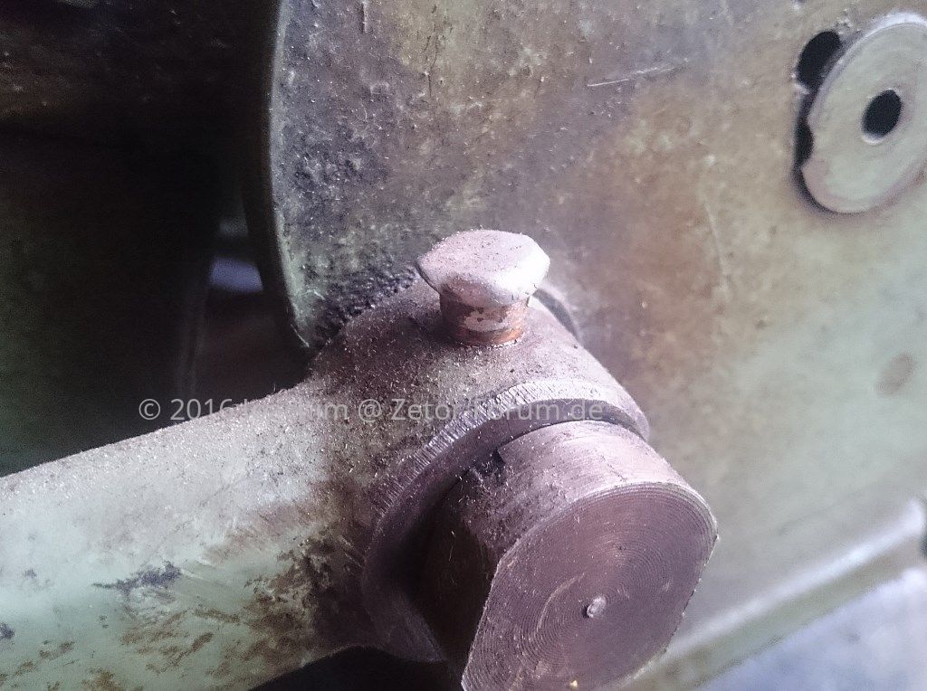

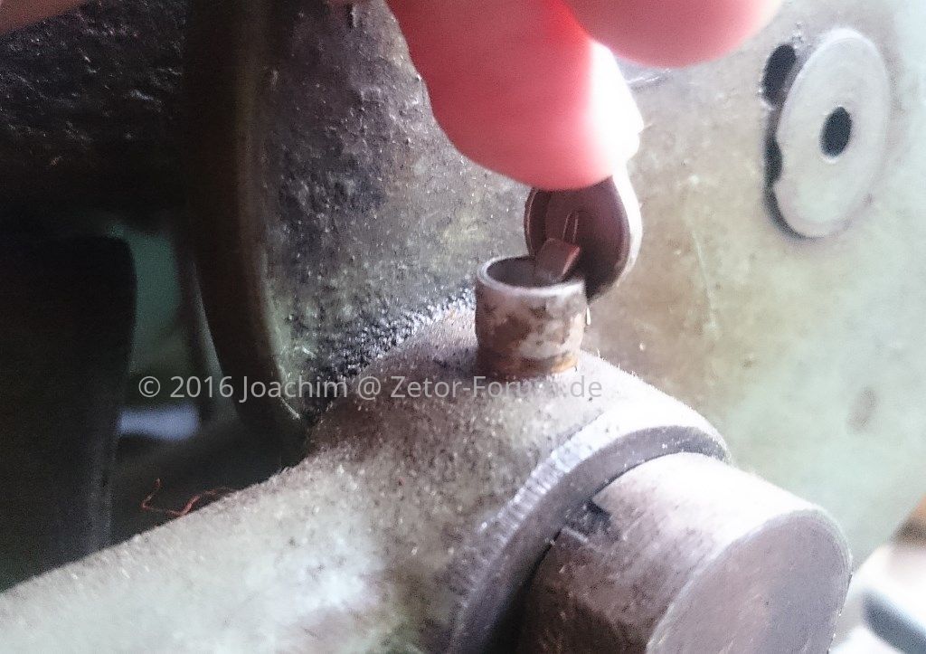

Defekte Klappöler - die werden durch neue ersetzt.

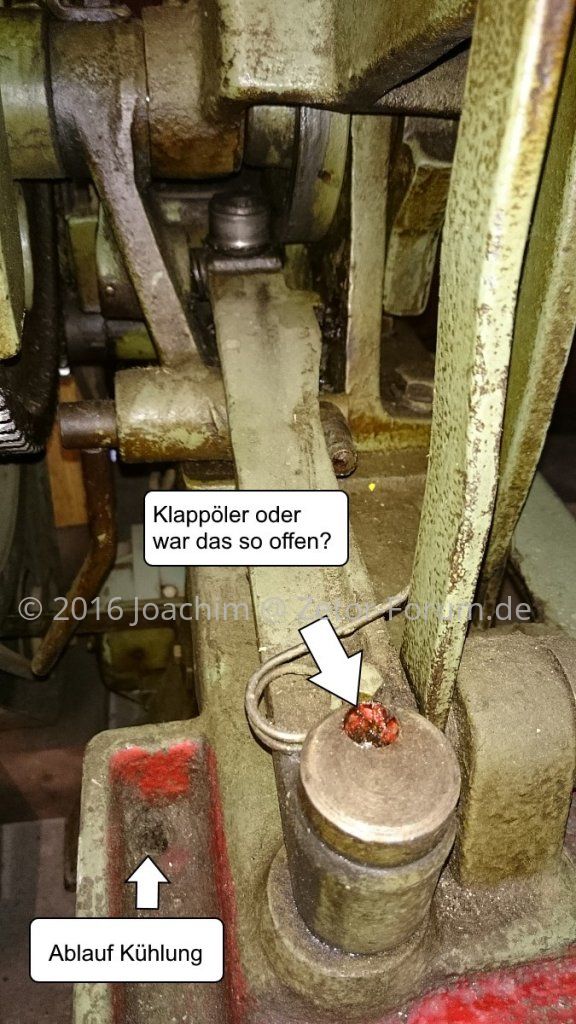

Hier noch mal ein Bild vom Schlitten - ich denke nicht das dort mal Klappöler dran waren, aber einfach so offen lassen?
Auch hier - war hier mal ein Klappöler drauf?
Also vorbereitet für eine Kühlung ist sie ja, aber nichts mehr davon da.

Ok, wegen der Ölfrage, ich werde es mit HLP 46 versuchen, alternativ Motoröl.
Aber vorher muss zerlegt werden und neue Einschlag Klappöler 8mm angeschafft. Sägeblatt wird auf Schub gedreht der Schlitten brauch zwei neue M8 Madenschrauben und wegen der Kühlung muss ich mal noch grübeln.

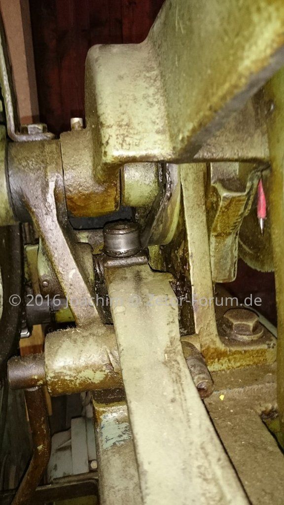

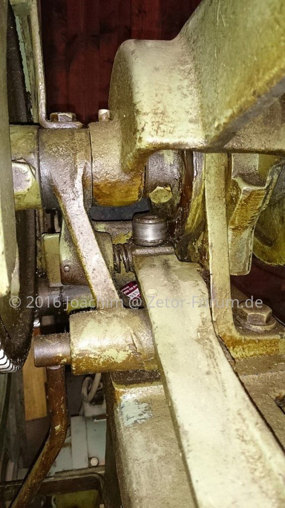

Wenn ich nicht völlig was mit den Augen habe, meine ich die hebt beim Schub hoch und arbeitet somit doch auf Zug und nicht auf Schub.
So gesehen, nach der Geometrie des Bügels und Schlittens arbeitet sie auf Zug. Und ja, sie hebt bei Schub aus.
Hätte ich zunächst auch nicht glauben mögen. Aber ok, jetzt ist es halt so. Kein Problem...
Jupp würde sagen hast recht deswegen liegen hinterm Holz auch mehr Späne wie vorn ist nur kurios kenne sie auch nur auf schub.
