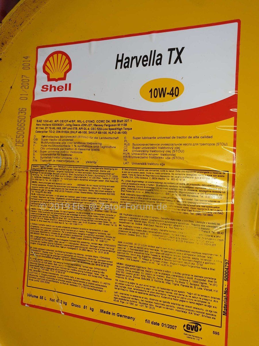

habe noch ein Fass von STOU Öl ist für Getriebe, Nassbremsen und Hydraulik,
würde das auch gehen oder besser das oben beschriebene UTTO verwenden?

gehen wird das eventuell auch. Ich halte jedoch nichts von den sogenannten "Alleskönnern". Das von Mannol kostet doch nun wirklich nichts und ist gut.
