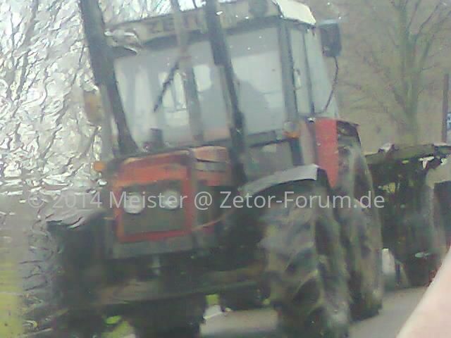

Na der schaut ja schon gruselig aus - der arme ... :(
