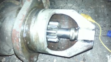

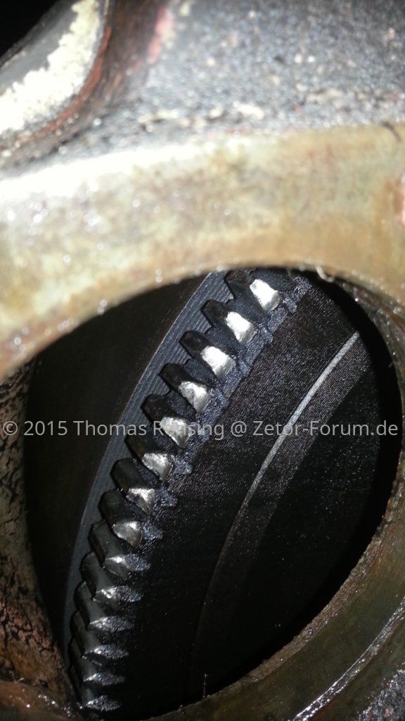

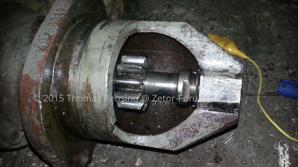

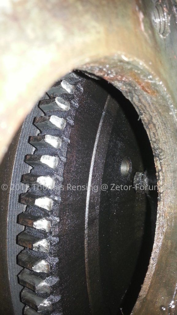

Ich habe Fotos vom Anlasserritzel und vom Schwungrad/Zahnkranz gemacht.
Könnt Ihr mir sagen welches Bauteil ersetzt werden muss?
Im Voraus vielen Dank
Thomas Rensing
Hallo Thomas, Das hört sich an als wäre der Magnetschalter vom Starter defekt. Der Zahnkranz und das Ritzel sehen noch gut aus. Laß mal den Starter überprüfen.

Ich sags mal so - der Startkranz hat aber auch schon ganz schön gelitten. Finde das sieht man auf Bild 2 unterhalb ganz gut. Gute Nachricht: nen neuen brauchst du nicht. :) Die schlechte - wenn du ihn wieder wie neu haben wolltest, müsstest du ihn blocken und den Zahnkranz wenden. Drum sag ich auch immer, das man beim Kupplungswechsel da besser gleich mit hinschaut... ;)

Ja, der Zahnkranz mach mir Sorgen und um ihn zu reparieren, müsste ich den Schlepper ja in der Mitte trennen, oder? Diesen Aufwand möchte ich möglichst vermeiden.
Den Anlasser habe ich ja ausgebaut und getestet. Der Magnetschalter ist, glaube ich OK, denn der Anlasser dreht sich immer wenn ich Strom auf die Klenmme gebe, die ansonsten mit dem Startknopf verbunden ist.
Das Ritzel spring auch zum Ende der Welle und dreht sich. Allerdings bleibt es beim Drehen nicht in der Position am Ende der Welle, sondern geht ca. 5mm wieder zurück und dreht sich weiter.
Ist das so OK?
Sollte ich evtl. den Freilauf des Anlassers reinigen? Macht es Sinn das Ritzel des Anlassers zu Tauschen, wenn ja, wo bekomme ich das? Oder sollte ich besser einen neuen Anlasser kaufen?

Also das Ritzel schaut, soweit man das erkennen kann, noch gut aus.
Das das Ritzel nach dem Anlaufen im drehen wieder zurück geht ist mMn. nicht normal. Eventuell mal zerlegen und reinigen, aber ... wie alt ist der Anlasser denn? Ich weiß nicht, ob du nicht mit einem neuen, vielleicht ein Getriebeanlasser, besser fahren würdest.

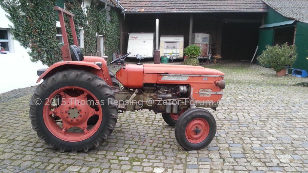

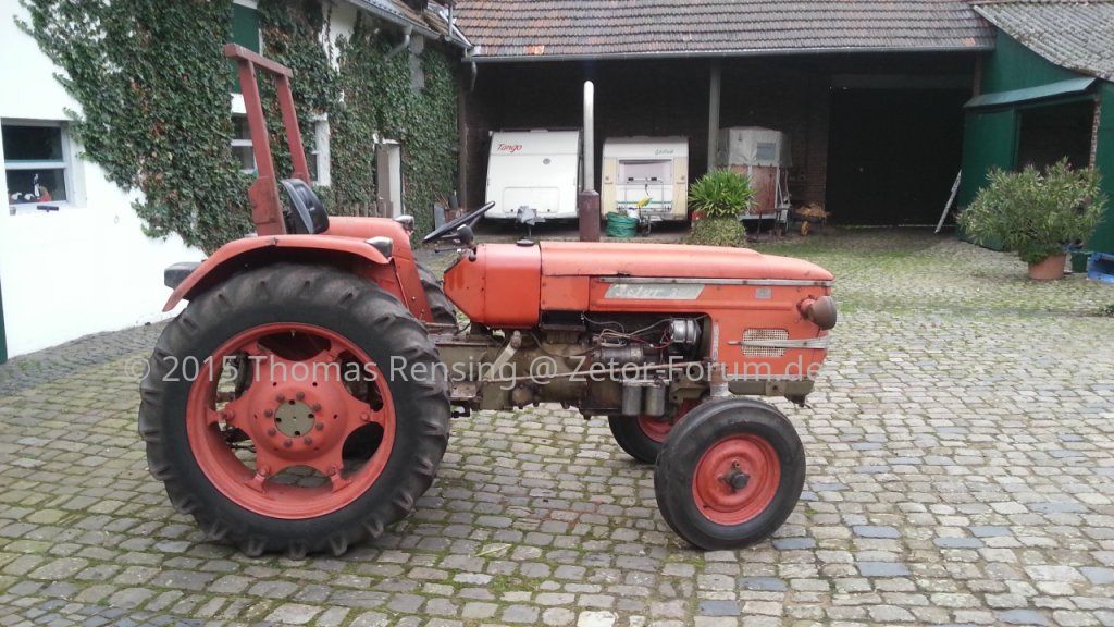

Mit (dem zeitweise fkt.) Anlasserkonnte ich den Trecker aus dem Schoppen fahren und ein paar Fotos machen.
Wie Ihr seht, ist noch viel zu tun und ich denke, dass ich noch viele Fragen ans Forum haben werde.

Hast du den Startkranz mal komplett durch gedreht? Nicht das der an einer Stelle halt im Eimer ist und es deshalb ne Zeit gut geht und dann wieder nicht?

sollte der Kranz iO sein, ist es der Freilauf. Der Magnetschalter kann es nicht sein, (hast es ja schon selber festgestellt) sonnst würde der Anlasser nicht Anlaufen.
Der Freilauf spult nicht schnellgenug ein, bevor der Kontakt für den E-Motor geschlossen wird und dann dreht der Anlassen schon obwohl der Freilauf/Ritzel noch nicht eingespult ist. Dann machts eben fürchterlich KRKRKRKRKRK ......
Denn Freilauff zu reinigen (wenn man ihn überhaubt zerlegen kann) bringt nicht viel da die einzelnen Teile zueinander eingelaufen sind. Aber ein neuer Freilauf gibt es und sind auch nicht dei Welt teuer.

Wenn ich den Starterkranz so sehe, rate ich Dir aus eigener Erfahrung den Traktor in jedem Fall zu trennen und den Kranz wenigstens zu drehen. Die Kratzgeräusche treten auf, da das Anlasserritzel nicht mehr in den Starterkranz einspurt. Dieselmotoren haben die Eigenart beim Abstellen eigentlich meist in der selben Stellung stehenzubleiben. Im Laufe der Zeit verschleißt an der Stelle der Starterkranz mehr als am anderen Umfang. Zu prüfen wäre, ob der Starter besser einspurt , wenn der Motor durch das Schauloch der Kupplung am Getriebetunnel, mithilfe eines Montierhebels, ein wenig weiter gedreht wurde.

Im Prinzip lag es nur an einem Zahn bei dem eine kleine Ecke weggebrochen war und das Anlasserritzel deswegen nicht einspuren ließ.

Ich habe das Schwungrad zwar nur teilweise gedreht, es sah aber für mich so aus, dass der Zahnkranz komplett angefressen ist.
Wahrscheinlich macht es doch mehr Sinn den Traktor zu trennen und zumindest den Zahnkranz zu drehen.
