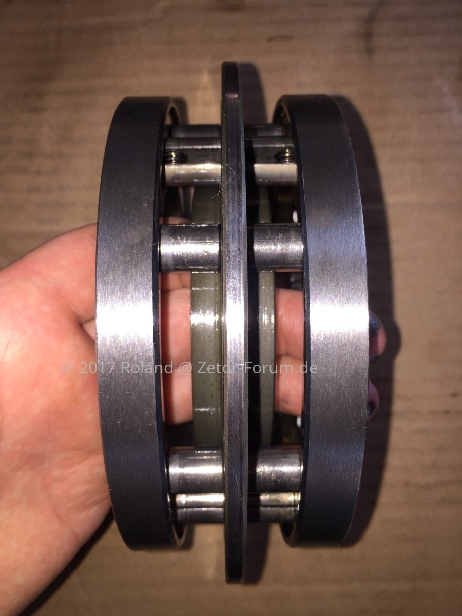

Habe einen 9540, mit 3500 Betriebsstunden! Super Gerät
Getriebe macht jetzt aber Probleme, Schlepper ist zerlegt die Synchronisation defekt.
Wenn ich laut ET Nummer nachsehe finde ich zwar eine ähnliche Synchronkupplung, aber nicht diese was ich habe!
Bin echt am verzweifeln da er sonst echt praktisch ist! Aber mit andauernden Zähneputzen will ich nicht mehr fahren! Kann mir wer helfen? Lg Roland

Komm auf die 13191901, sieht aber komplett anders aus! Kann so nicht passen.
Foto hab ich angefügt.

Das Teil, was du auf Bild 2 und 3 zeigst, das sind doch mehrere Einzelteile in einer Baugruppe. Richtig?

Nein, ist eine Einheit, und nur als solche zu bestellen!
Und dies ist bei meiner und der im Katalog der gleiche Fall.
Muss auch so sein, da zwischen den Gangrädern sonst nichts mehr ist.(Außer Lager und Distanzringe)
Bauteil ist die Nr 25 genant Synchronkupplung, 2 mal verbaut! Einmal 1.2. Gang und einmal 3.4. Gang!
Beide sind bei mir komplett am Ende. Der Synchronring lässt sich lose durchdrehen somit kann er keinen Gleichlauf herstellen.

habe mir mal deine verzweifelten Hilferuf durchgelesen und hab gute Nachricht war im Netz auf der Suche nach deiner Syncronisierung und hab die hier gefunden.
Quelle: OLX.pl
ET Nummer ist auch zu sehen.

Also sieht am ersten Blick sehr gut aus!
Kann man irgendwie herausfinden wo diese ET Nr verbaut ist?!
So könnte ich sicherstellen ob es passt?!
Lg Roland
Angegeben sind die auch für den URSUS C-385 i also sollten die folglich auch im Getriebe des 8145 bzw 10145 zu finden sein also dem Vorgänger von deinem Schlepper.
Ist jetzt aber nur Mutmaßung.
Genaueres kann vieleicht Joachim sagen der hat so ziemlich alles von Zetor.
So, hab gerade die Zähne gezählt,....
Ich hab 20 Zähne
Vom Peter dieser oben hat 25 Zähne
Zum Glück jetzt noch gesehen.
TK-35 ist auf dem Conusring eingraviert?!

Ich hab ein 4 Stufiges Getriebe mit 2 fachen Drehmomentwandler

Was mich nur verwundert ich finde zu dem Teil absolut keine Zetor ET Nummer obwohl er im Zetor verbaut worden sein soll ist immer nur die Nummer vom MTS.

Das beste ist du schnappst dir die Nummer: (MTZ Nr. 741701060) fährst zum LaMa Händler und versuchst das Teil über ihn zu bestellen am besten so das er es auch wieder zurückschicken kann wenn´s nicht passt.
Zweite Alternative ist ne Zetorwerksatt die Dir das Teil bestellt.
