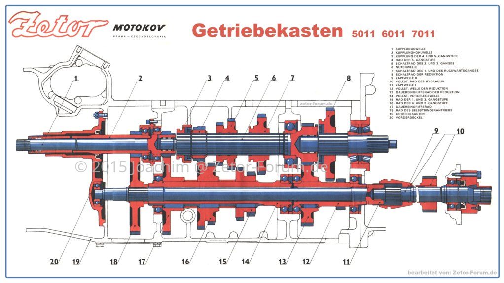

Ich denke das wird eher nichts - also die "Kupplungswelle" zum Getriebe hin heraus zu nehmen, ich denke mal ohne zu trennen. Nein.
Es sind ja 2 Wellen:
Die innere ist die Hauptwelle für den Fahrantrieb und die äußere Hohlwelle ist zum Antrieb der Zapfwelle, Hydraulik.
Hier mal noch ein Schema des Getriebes:
Ich denke hier kann man recht gut sehen, wie welche Welle verbaut ist.
17.973
Nachtrag,
um an das Nadellager zu gelangen, würde ich den Schlepper trennen, und dann den Deckel (20) demontieren. Ansschließend müsste man das Zahnrad (18 ) etwas nach vorn ziehen können, da das nur mit einem Seegering gehalten wird. Dann den Lagerschild der Hohlwelle lösen und die Hohlwelle samt Lager entfernen. Jetzt sollte das Lager der Kupplungswelle zu sehen sein.
Aber ob und wie du das dann samt Kupplungswelle heraus bekommst... Da müsste ich auch erst mal im Reparaturhandbuch nachschlagen. :like
