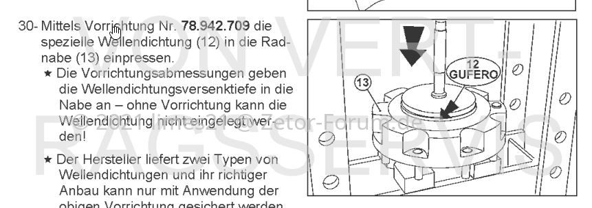

Frage Handbuch Carraro Achse Zetor 6340
Genau so ist es , allerdings kann ich dir nicht versprechen das die Werkzeuge passen. Am besten was selbst drehen oder bei der nächsten Claas Niederlassung fragen.
Wie schauen diese Werkzeuge denn aus? Hab sowas bisher noch nie fürn Wedi benötigt und noch immer alle wieder gescheit und gerade rein bekommen. Aber man lernt ja dazu, daher würde mich mal interessieren wie so ein Einziehwerkzeug wohl ausschaut.
Wie Lagereintreiber nur mit einem zusätzlichem Bund als tiefenbegrenzung
Als Tipp miss die Tiefe und kauf die so einen Satz Lagereintreiber geht wunderbar

Was passendes drehen lassen wäre nicht das Problem, nur der Faktor Zeit. Ich kann den aus Platzgründen nicht 14 Tage stehen lassen.
Es wird wohl keine Zeichnungen mit Maßen geben, oder?

Ok, also nichts was man unbedingt genau so brauch. Ich hab nen Satz Buchseneintreiber, die zusammen mit dem alten Wellendichtring und messen erfüllen am Ende genau den selben Zweck. Möcht gar nicht wissen was der Spaß bei Claas als Werkzeug kosten würde.
Ja, zumindest mach ich es teils damit. Meist nehm ich aber nur nen banalen Messchieber + mittleren Hammer + den alten Wellendichtring als Puffer (der passt ja quasi immer, muss ja) und dann halt mit etwas Verstand ran gehen und nicht übertreiben. Wichtig ist das die Tiefe stimmt, und das der Wedi nicht schief drin sitzt. Deshalb messen, lieber einmal mehr. Gibt auch kleinere Sätze davon oder man lässt sich mal 1-2 so scheiben drehen. Aber wie gesagt, mit dem alten Wedi als Treiber/Puffer gehts genau so.
Außendurchmesser ist ja vom Wedi bekannt, sollte halt nen mm darunter liegen, Innendurchmesser ist relativ unwichtig, weil nur zum halten oder raus holen wichtig. Die Tiefe kann man dann ja klassisch mit dem Messschieber messen.
