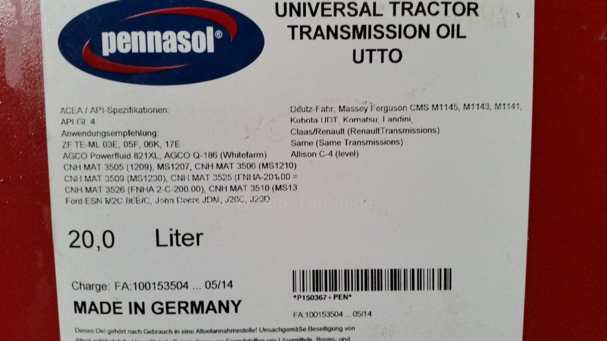

Nun noch eine Frage, ich habe mit kaltem Öl kaum Probleme mit dem absinken, sobald das Öl warm wird, wird es viel schlechter - habe ich das falsche Öl - zu dünnflüssig??
Eigenes Bild

Mach den Absinktest und sag was bei raus kommt. Alles andere ist irgendwie nur subjektiv um es zu beurteilen.
Was soll dickeres Öl bringen? Irgendwie kommt mir da das Getriebe eines RS 08-15 in den Sinn. Dort muss dem Besitzer das Öl auch zu dünn gewesen sein, denn der hatte das Getriebe direkt mit Fett befüllt.
Bei deinem Foto vom Öl fehlen mir die Angaben zur SAE Norm und Viskosität. Rein gehören tut ein UTTO SAE 80 W90 API GL4. Wenn dein Öl das erfüllt ist es ok und fertig. Auch ein dickeres Öl wird unter Hitze und Druck sehr dünn werden. Übrigens ist jede undichte Stelle auch ein Punkt wo das Öl weiter erwärmt wird und somit tendenziell dünner wird als es u.U. müsste.
Wenn Bedarf besteht kann ich meinen Prüfanschluss auch verleihen. Gegen Versandkostenübernahme des ausleihenden und ne kleine Kaution damit das Teil auch wieder zurück findet.
Das Pennasol Öl ist schon richtig, vergleichbar mit dem Addinol UTTO SAE 80W (10-W30).
Die Ölbezeichnungen sind für Laien auch etwas Verwirrend... Mein 10-W30 hat die gleiche Viskosität wie ein SAE 80W? Ich vertraue dir da mal und lasse es drin...., ich habe nun einmal mit kaltem Öl gestoppt, die Heckhydraulik braucht mit meiner Winde (ca. 400kg) rund 2 Minuten um von ganz oben nach unten abzusinken. Die Hebel zur Hydraulikverstellung habe ich in dieser Zeit natürlich nicht angerührt.
Bei warmem Öl geschätzt max. die Hälfte an Zeit....
