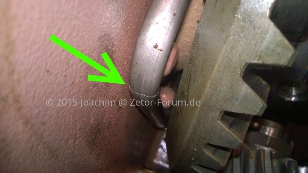

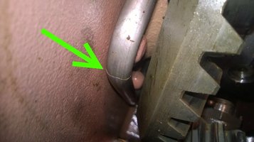

Klassiker! Verdächtige: Kolbenring/Dichtringe des Hubkolbens, Steuerventil undicht, oder eines der 2 (eigentlich3) Sicherheitsventile undicht. Ach ja, nicht zu vergessen: im Worst Case ist die Drucksteigleitung gerissen, glaub ich bei dir aber nicht. Nach außen ist er nicht undicht? Wenn doch, rechte Seite über der rechten Bremse Ölverlust? Das könnte dann einer der O-Ringe der oberen Übergangshülse sein...
Wenn du das sägen beheben willst, dann würde ich zuvor einen Test machen: An einen der äußeren Anschlüsse ein Manometer dran was 250 Bar ab kann, druck drauf und beobachten: schafft er die 160 bar noch? Und wenn du Gas weg nimmst UND wenn du den Hebel dann los lässt - bleibt der Druck stehen oder fällt er ab.
Aber wenn das Hubwerk mal "sägt" - muss man früher oder später ja doch den oberen Hydraulikdeckel runter nehmen und neu abdichten. Tipp: wenn du den mal runter machen musst - dann mach da alle "Verdächtigen". Der Aufpreis ist gering im Vergleich zur Arbeit wenn mans zweimal machen muss. ;)
Hier mal Fotos einige der möglichen Ursachen:
gerissenes Druckrohr - ganz blöd zu wechseln!

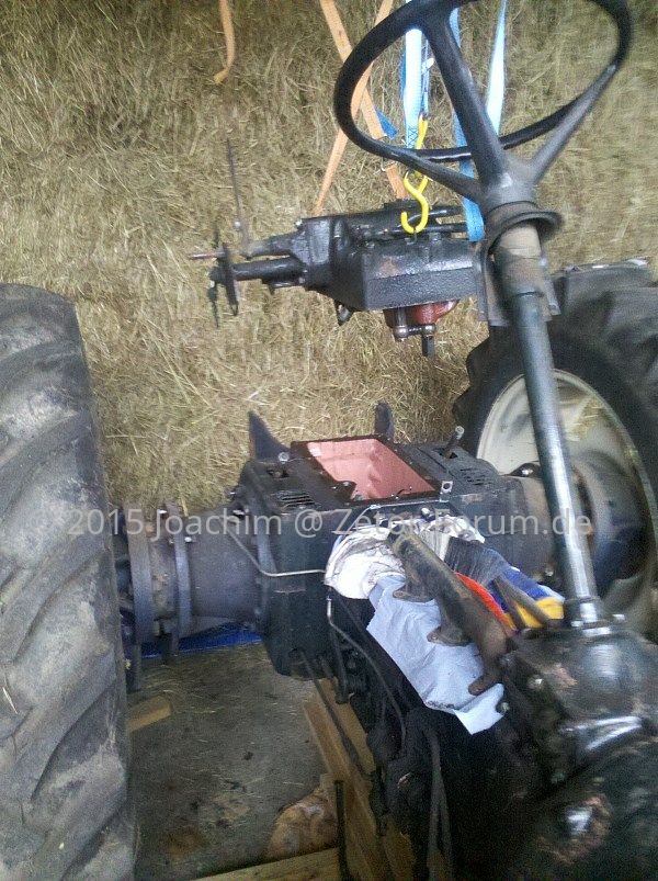

oberer Hydraulikdeckel in der Schwebe - geht aber auch mit Kabine drauf relativ gut, wenn man nen Werkstattkran zur Hand hat. Das teil wiegt...

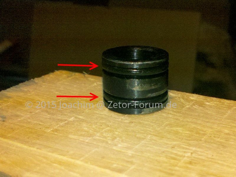

Übergangshülse. Gibt zwei davon. Eine unten und eine oben.

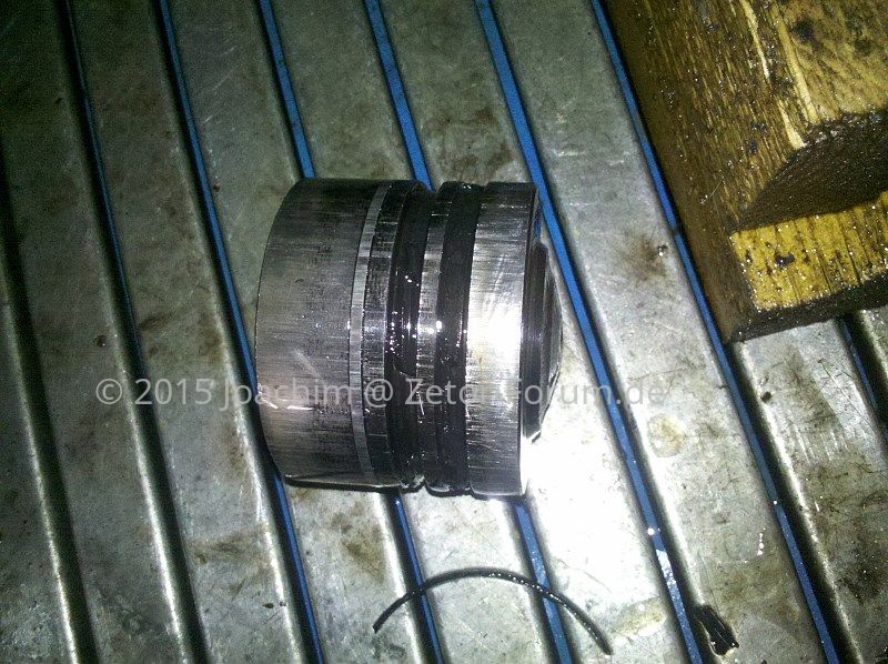

Hauptverdächtiger - So sah meiner aus. Kolbenring noch so halbwegs ok, aber die Dichtringe waren so was von tot...
So sollte das in neu aussehen:

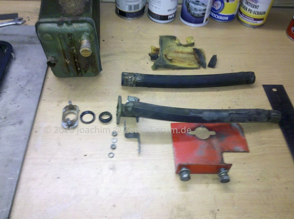

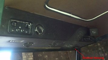

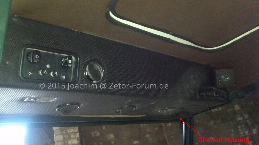

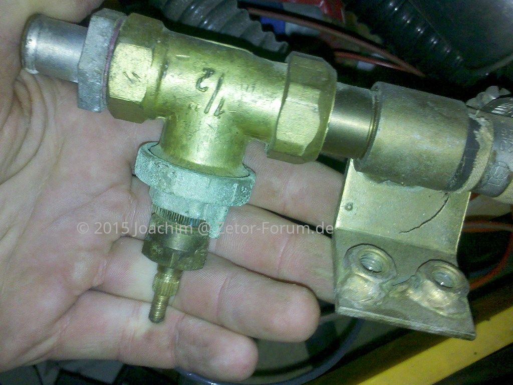

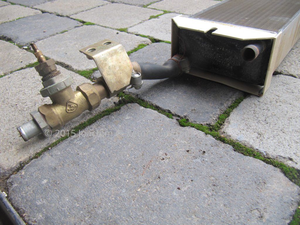

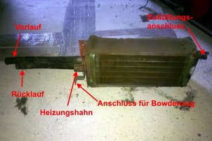

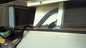

Hier mal paar Bilder zu meiner Heizung im Zetor 5011 mit dem Dach eines 5211 mit schmaler Kabine erster Serie:

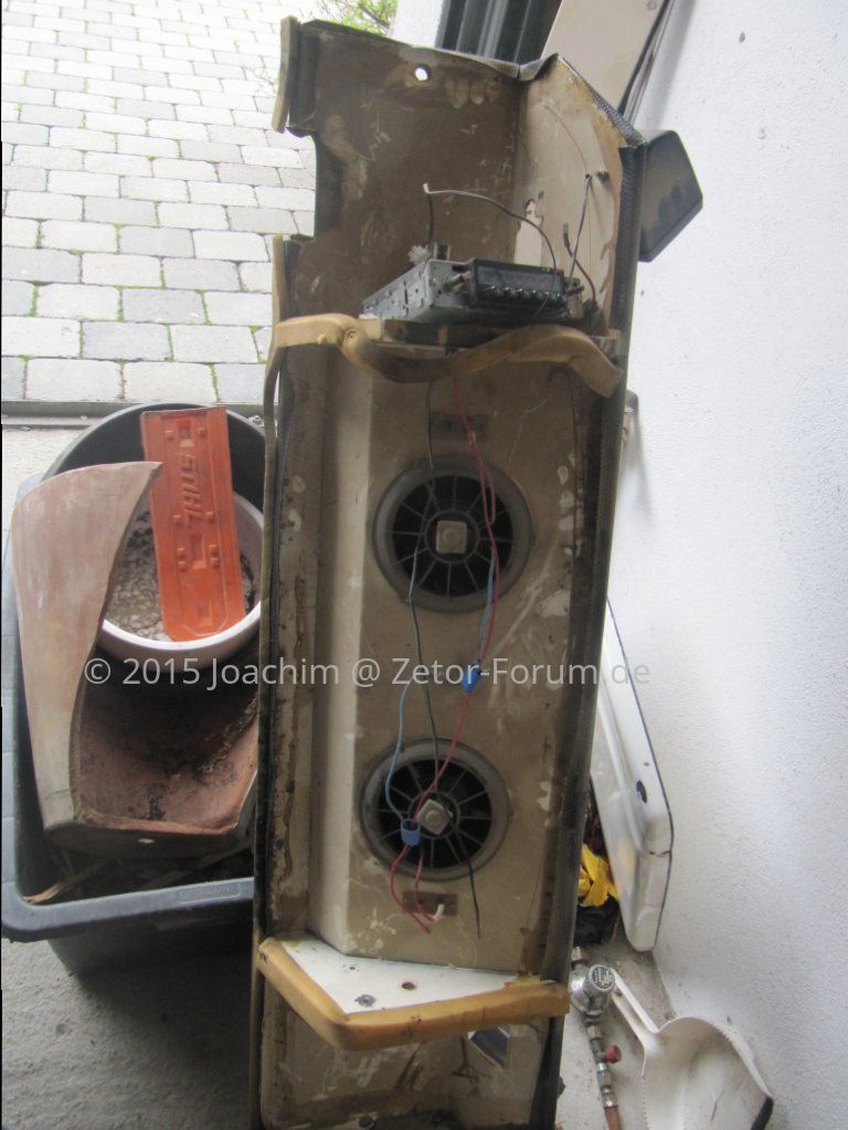

Luftkasten des Wärmetauschers beim "neuen" Dach:

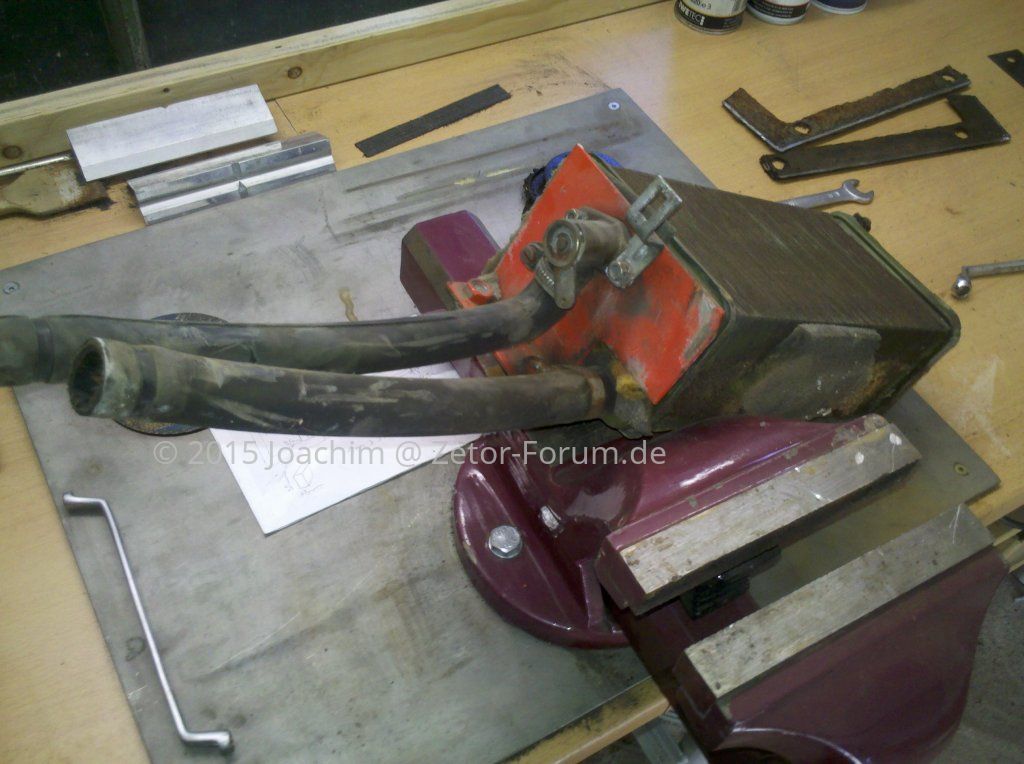

Wärmetauschergröße vom "neuen" Dach bei mir und die zwei Kabinenfilterelemente:
Quelle: eigene Fotos
Finde ich eigentlich eine robuste Lösung, wenn auch nicht so schön ergonomisch angeordnet wie beim Hahn mit Bowdenzug - hier z.B. eine Ausführung wie sie beim Zetor 5011 von 1980-1985 überwiegend verbaut wurde:
