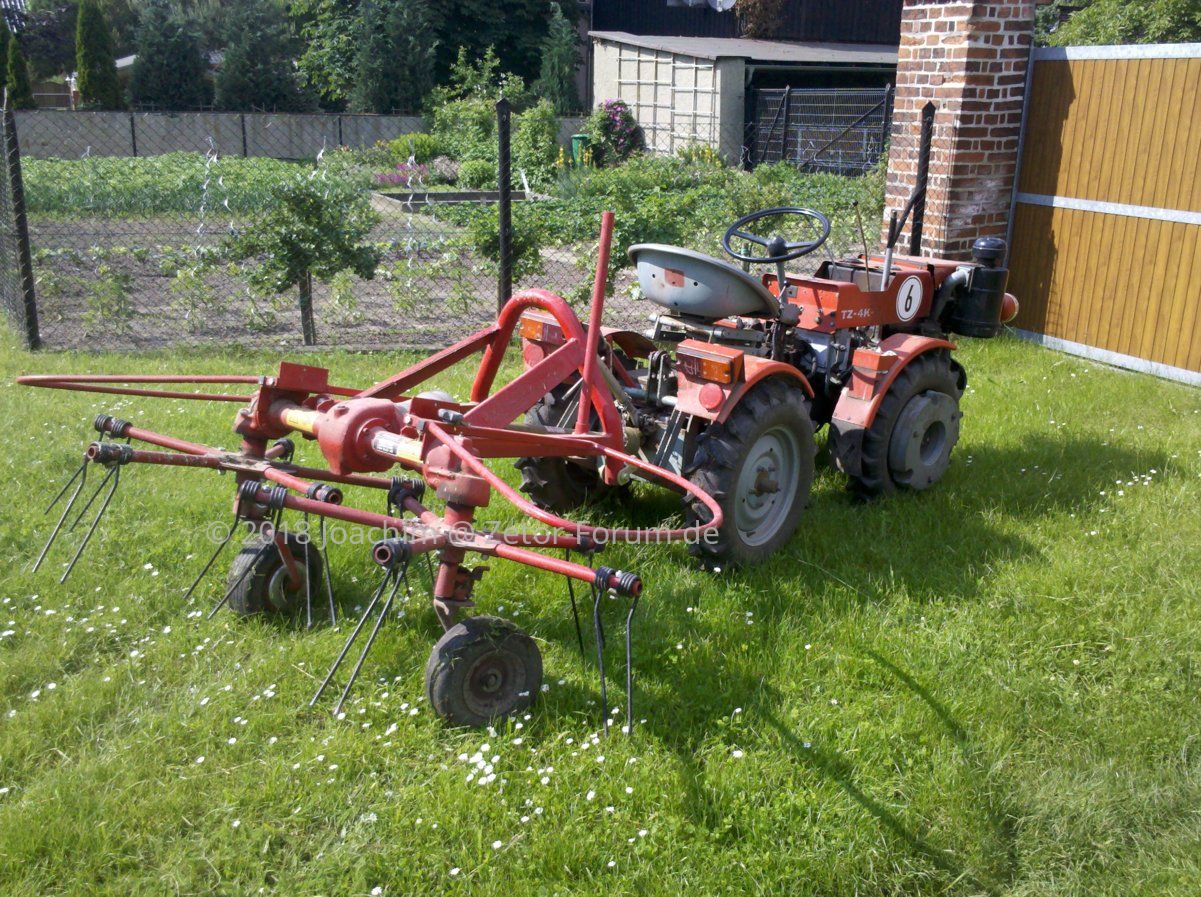

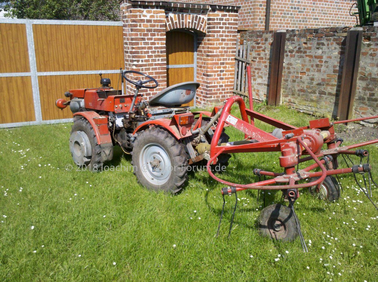

Geht tadellos:

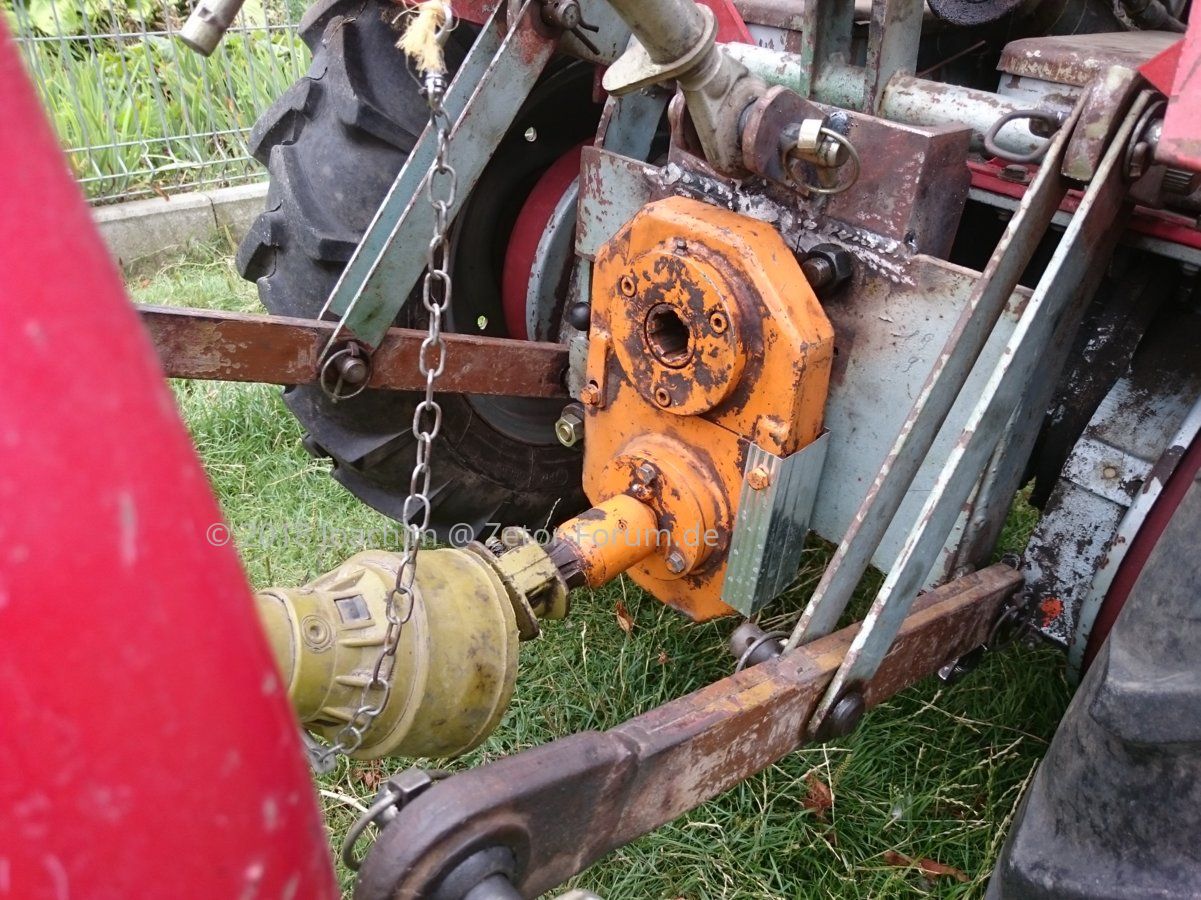

Ist der TZ4K meines ehem. Nachbarn. Der hat damit auch seine sehr enge Obstwiese gemacht. Einziges Problem ist halt die Zapfwellendrehzahl - da ist der TZ4K bisl schlecht.
Er hat sich daher extra ein kleines Untersetzungsgetriebe beschafft und seither geht es wirklich perfekt.
(Hier war die Halterung des Getriebes noch provisorisch zum testen.
Er schwadet jetzt auch mit dem Wender, wozu er im Standgas fährt. Soll auch ganz gut klappen und er hat nur ein Gerät.

Nein, du brauchst ein Untersetzungsgetriebe - dazu gibts hier Bilder und Infos:

Aber dann kämen maximal 400 Upm raus - eigentlich noch genug zum Wenden/Schwaden, aber halt bei Vollgas.
