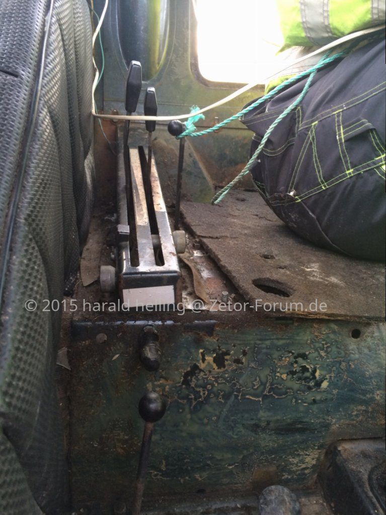

Anbei Fotos sowohl vom Zetor, dem Frontlader, und dem Bedienungshandbuch (dänisch/ich befinde mich nämlich in Sørreisa Nord-Norwegen).
Die Ansteuerung erfolgt über die Hebel des Steuergerätes die wohl direkt mechanisch mit dem Getriebe verbunden sind.
Der Steuerungsmechanismus funktioniert so dass man nur jeweils entweder Frontlader oder Hydraulik Hinten ansteuern kann. D.h wenn Beispielsweise die hintere Hydraulik angesteuert ist funktioniert nicht der Frontlader. Man muss dann jeweils erst den Druck mit dem steuerhebel aus der hinteren Gerätehydraulik herausnehmen und erst dann lässt sich der Druck auch zum Frontlader aufbauen.
Wenn ich von Hinten spreche meine ich die Geraetehebefunktion, die wie gesagt funktioniert. Der einfache Frontlader ist an einem von 2 Hydrauliksteckern angeschlossen. Da an dem Ausgang eine Schraube locker war konnte ich beide testen. Bei Aktivierung der Hydraulikpumpe leckte Hydrauliköl bei der lockeren Schraube heraus was ja bedueten muss dass aus dem Stecker heraus eigentlich Druck aufgebaut werden muss, dieser aber irrgende nicht ankommt. Habe keine undichte Stelle auf den weg zu den Hebezylindern gefunden.
Der Frontlader ist komplett PLATT rührt sich überhaupt nichts.

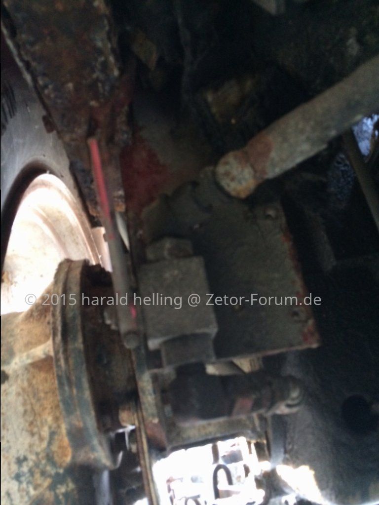

Problem geloest )
doch etwas peinliche Geschichte. aber aus Unvermögen kann man wohl nur Lernen.
Ich bin wohl am allgemeinen kennelernen gegen einen Stab gekommen der unter dem Traktor einfach die Zufuhr zum Frontlader trennt. Der Hebel ist mier irgendwie nicht aufgefallen und ist auch in der Gebrauchsanweisung nicht beschrieben...
Aller Anfang ist schwer - auch der als beginnender Traktorschrauber. hab doch einiges gelernt über Funktionsweise von Traktor.
Danke für die Hinweise ).
Danke fürs Feedback und keine Sorge - da musst du dich nicht für schämen, der Absperrkugelhahn ist nicht original, daher auch nicht in der Anleitung. Der wurde wohl nachgerüstet als der Frontlader aufgebaut wurde.
