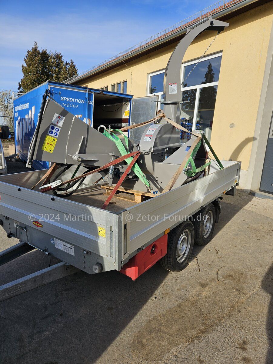

So ich war mir den 42er Häcksler beim Händler anschauen. Der ist zu klein für das was ich vorhabe. Der Händler hat mir den Kontakt zu einem hergestellt der den 62er bei ihm gekauft hat, den war ich mir den im Einsatz ansehen, er hatte den Häcksler an einem 110PS Deutz dran.
Zum Häcksler haben nun keine Bedenken mehr bestanden
Aber schafft das mein 5211 nun auch ???
Nun habe ich mir von Jansen einen Händler nennen lassen der die Teile viel verkauft. Der Händler hat mir einen Namen und die Nummer gegeben den ich anrufen kann. Mit diesem netten Bürger konnte ich mich einigen das ich mir den Häcksler bei ihm zum Testen ausleihen kann.
Es funktioniert ohne Abstriche. Also wurde meine Mühe nun belohnt
Aber nun seht selbst. Joachim verlinkt dann hoffentlich die Videos hier her.
Ach und das alles bei unter 540 Umdrehungen
Die schreiben ja min 30ps
Sollte also klappen
