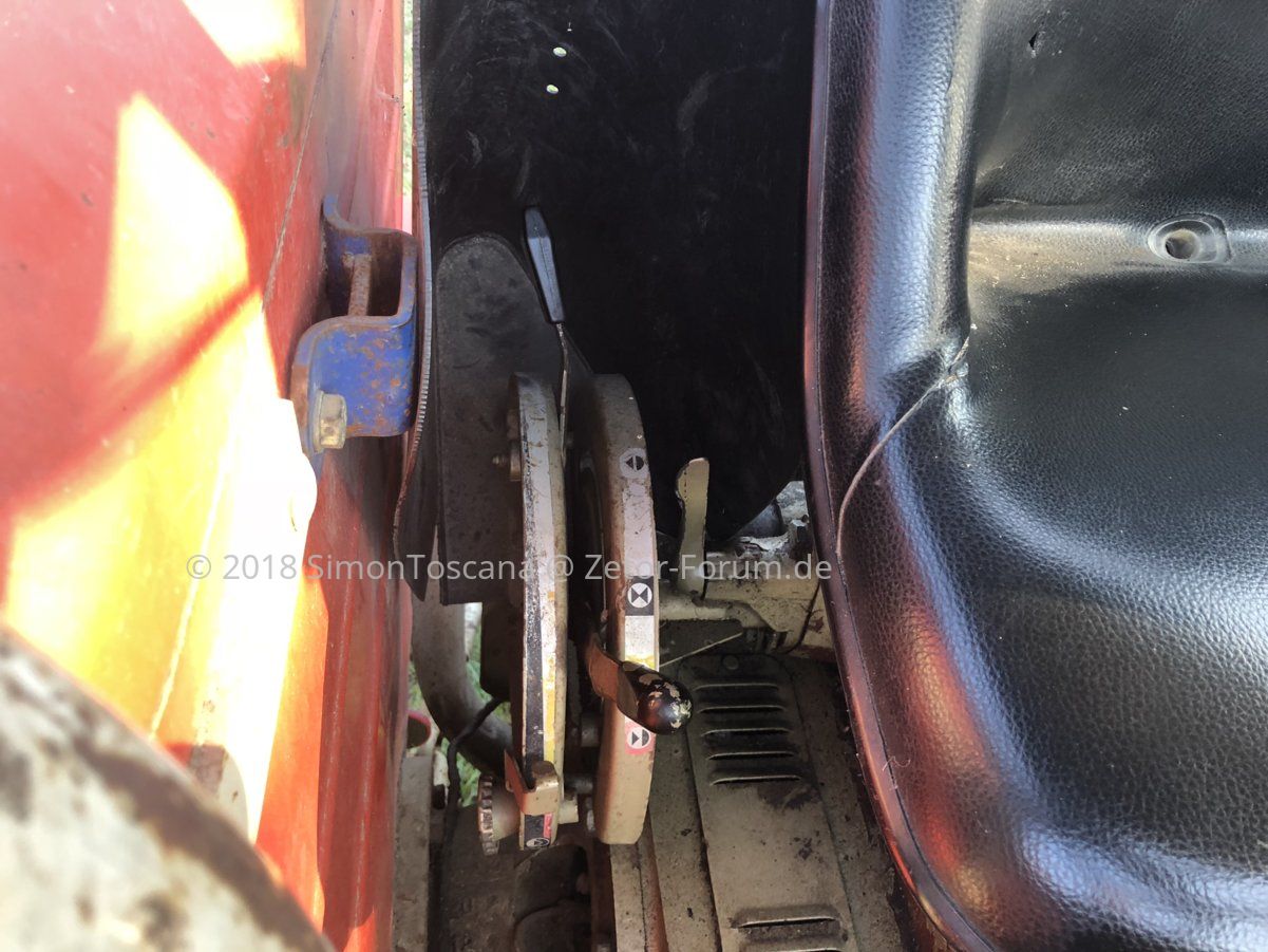

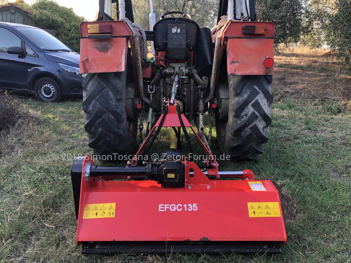

Ich will mulchen. Mulcher hab ich, läuft such schon mit Zapfwelle soweit so gut, jetzt sollte ich den Mulcher ja in einer Form von Schwimmstellung hinter mir her ziehen damit ich Ihn bei Bodenwellen nicht in den Untergrund drücke. Ich hab die Bedienungsanleitung studiert, das Werkstatthanbuch befragt aber ich bin mir einfach noch nicht sicher auf welche Stellung ich muss, oft ist von der Positionsregelung die Rede, aber das Symob wird nicht beschrieben? Vielleicht kann mir ja jemand auf die schnell Anhand der Bilder im Anhang weiterhelfen.
2. Frage: Hyd. Außenkreis, der Mulcher hat eine Seitenverschiebung. Wie wird das gesteuert? Was muss ich beachten? Das sollte ja der Hebel mit dem runden Knopf sein, oder?

1 - Hebel zum Heben und senken: ganz hinten = ganz oben, ganz unten = Gegenschlupf, nicht ganz unten = unten
2 - Außenkreishebel: Stellungen: Senken, Schwimmstellung, Stop, Heben
3 - Regelartenhebel: der hat 3 Stellungen: D(vorn), M (mittig) und P(hinten). Du brauchst P = Lagerregelung (Mulcher, Heckcontainer, ...) . M wäre Mischregelung (Grubbern, Pflügen) und D wäre Oberlenkerregelung (fürs Pflügen, Grubbern)
A - Reaktionsgeschwindigkeitshebel: der regelt, wie schnell dein Hubwerk hoch hebt (P) und in D und M zusätzlich wie empfindlich dein Hubwerk auf Regelimpulse vom Oberlenker reagiert
B - deine 2 Anschlußschläuche des Außenkreises
Willst du den Mulcher verschieben, und er hat 2 Ölschlauchanschlüsse, dann sollte das mit Hebel 2 gehen. Diesen mal ganz nach hinten oder ganz nach vorn - dann sollte sich der Mulcher bewegen.
Noch ein Hinweis: NIEMALS !!! (es sei denn du willst mich als Ersatzteilhändler reich machen ) länger als 5 Minuten die Zapfwellenkupplung trennen! Soll er länger ausbleiben, unbedingt die Zapfwelle am kurzen, linken Schalthebel ausschalten. Andernfalls solltest du dich schon mal schlau lesen wie man den Traktor trennt und das Drucklager der Kupplung wechselt... (das sollte alle 100h oder jährlich 5-10 Tropfen (kein Witz) Öl sehen).
Da der Zetor keine Drückende Heckhydraulik hat, kannst du den Mulcher in keiner Stellung in den Boden drücken. Das Hubwerk würde immer nach oben ausweichen.
