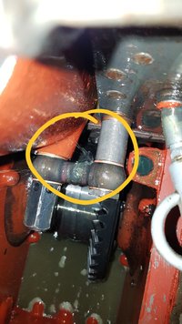

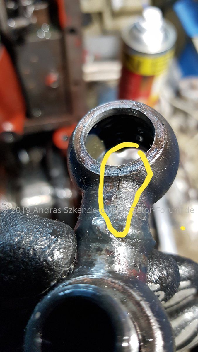

Hallo Joachim,
Ich habe heute den Hydraulikdeckel kontrolliert und den Fehler fast sofort gefunden.
Eine kleine Riss.
17.956
Oh, das ist nicht gut. Aber wenigstens hast du die undichte Stelle gefunden. :)

Hallo, ich habe diese "Rohr" getaust plus die Beilaghülse auf längere ( 39mm) getaust und alles richtig funktioniert.
17.956
Ich vermute - da wurde schon mal der Hubzylinder getauscht. Diesen Höhenunterschied gibt es nur, wenn ein billiger chinesischer Nachbau-Hubzylinder eingebaut wurde. Hatte das Problem so nämlich auch schon mal an einem anderen Zetor.
Schön das es bei dir nun wieder funktioniert. :)
