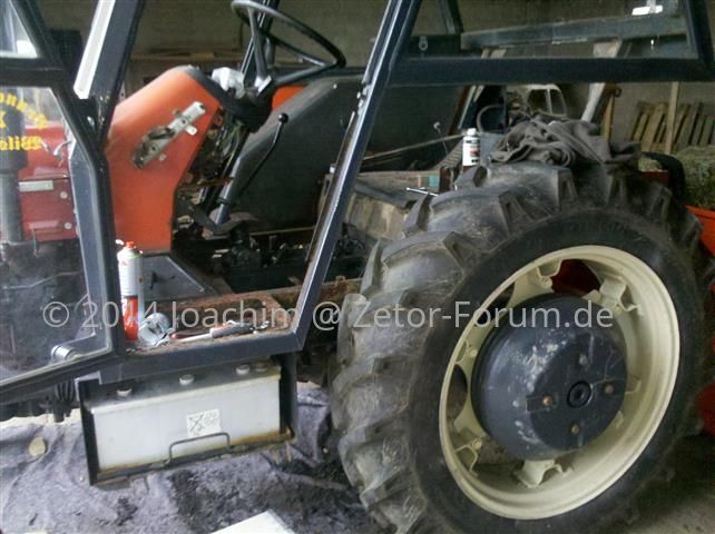

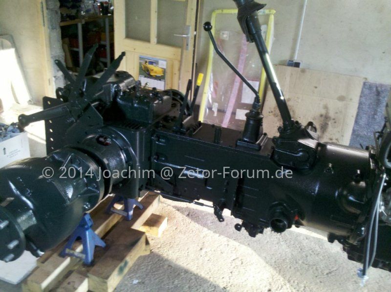

Danke erstmal für die Antworten. Befasse mich dann am wochenende damit. Hat evt. jemand ein Foto, wie das aussieht wenn Sitz und Bodenplatte raus sind ?? Gruß Gert
17.974
Bei mir war mehr ab - wie auf den späteren Bildern unschwer zu erkennen - Jugend Forscht eben gern. :D
2012-07-17_16-21-21_515 (Klein).jpg 2012-07-17_17-58-10_296 (Klein).jpg 2012-07-20_19-29-47_906 (Klein).jpg
später:
Alles der selbe Schlepper... ;)

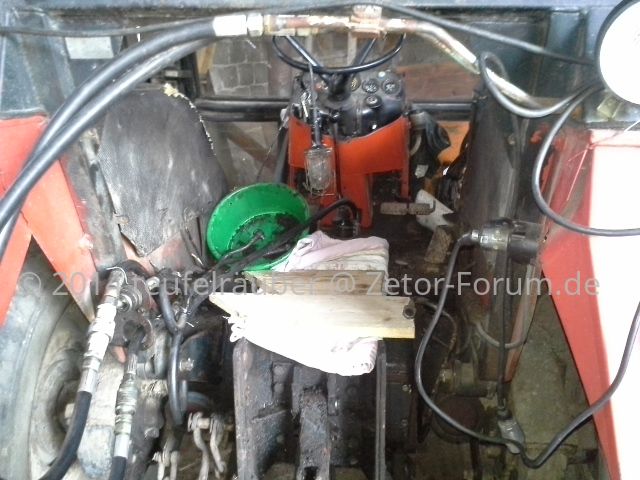

So bitteschön.
Ohne fenster, sitz, bodenblech und alles was stort.
