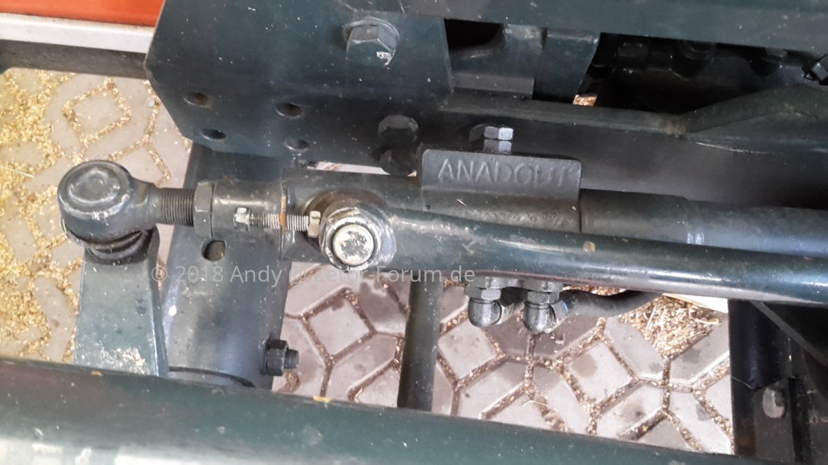

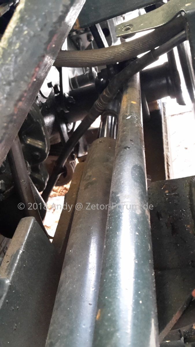

Auch mal eine Frage zu einer nachgerüsteten Lenkhilfe (türkisches modell) sie macht was sie soll außer am rechten Anschlag schaltet sie nicht ab und drückt weiter nur mit einem beherzten Ruck nach links löst sie wieder
Hat jemand eine Idee an was das liegt ?

welcher Typ/Modell und ggf. paar Fotos könnten jetzt hilfreich sein.
So ins blaue geraten: ein Defekt oder falsch eingestellt.
Vermutlich falsch eingestellt darauf wird in der Montageanleitung hingewiesen
mehr läst sich nicht entziffern ( nicht einmal von einem Türken )
Ok, die kannte ich noch nicht.
Ich würde den Fehler an der Null-Punkteinstellung hinten am Lenkhebel suchen. Dort sollten ja nun 2 Hebel sein, ein großer und ein kürzerer am großen dran. Wie die beiden zu einander stehen, entscheidet wie das Lenkventil angesteuert wird...
Bei deiner Anadolu ist das Ventil wohl eher vorn, wenn ich das richtig erkenne. Und da ist ja auch eine Einstellschraube. Tja ... Zur CZ/IT Variante könnt ich dir sämtliche Daten liefern, diese hier jedoch ist komplett anders aufgebaut. Aber dennoch würde ich das Problem an der Einstellung des Lenkventils, bei dir vorn, vermuten.
