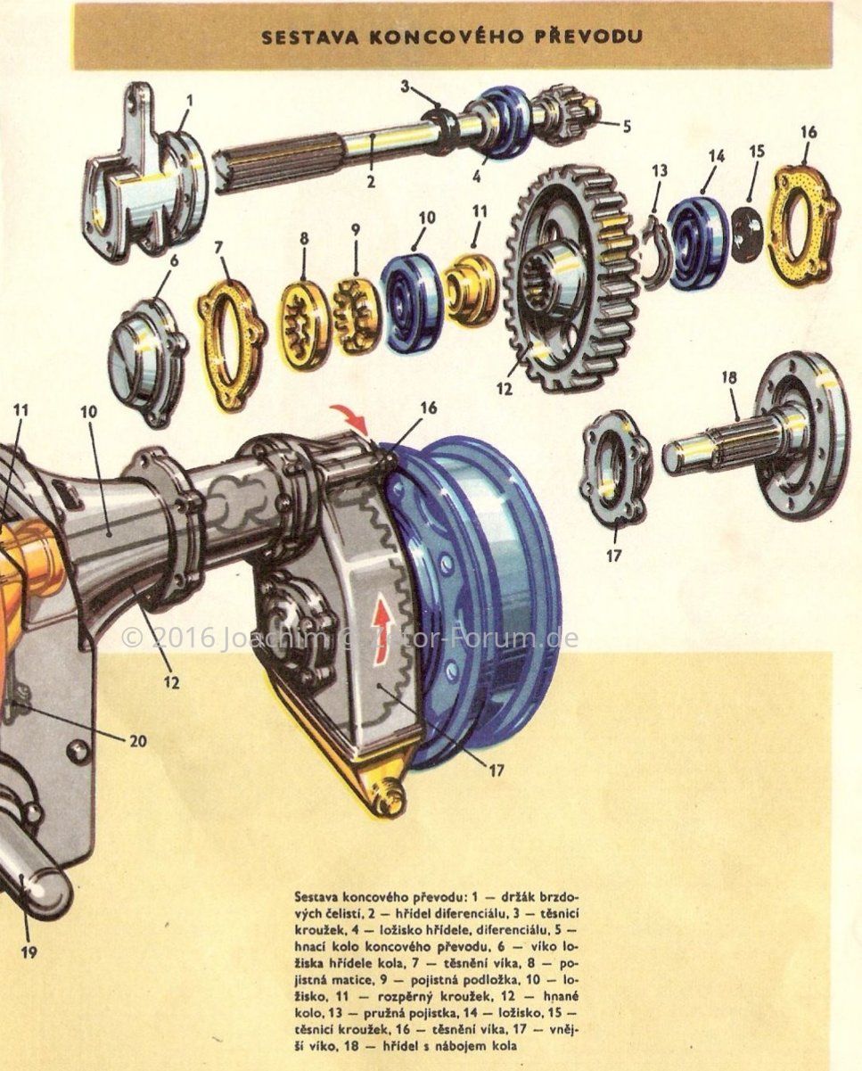

Hat das schon jemand gehabt? Radlager, oder was sonst? Ist in der Portalachse ein Planetengetriebe drin, oder wie nennt man das?
