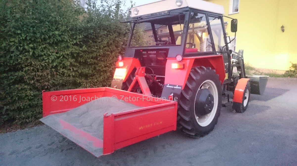

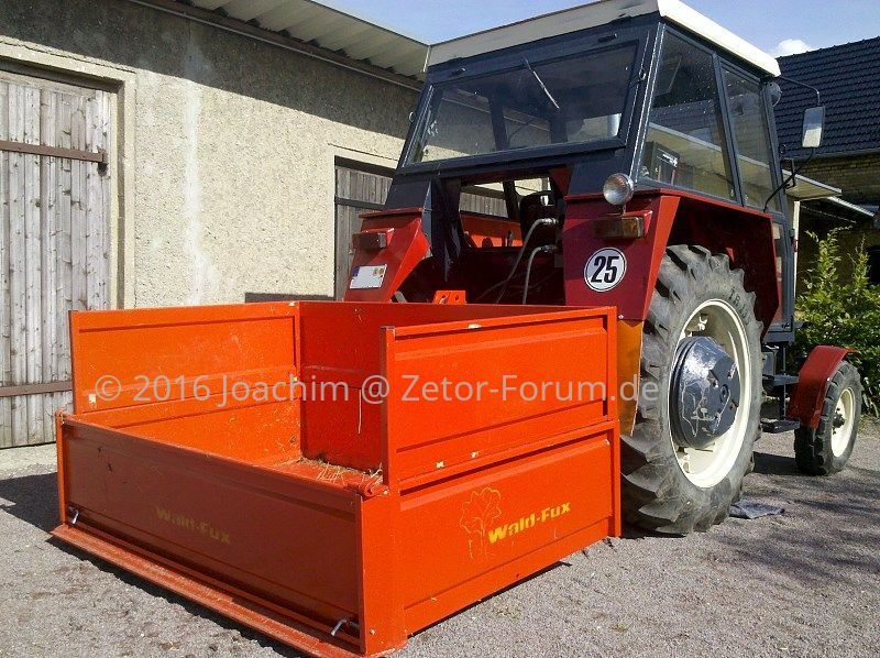

Heckcontainer oder THK5 ? Das sind ja aber Äpfel und Birnen.
Laut Prospekt hat ein THK5
7020 kg zgGw.
2160 kg Leergeweicht
4860 kg Nutzlast
Für 7020 kg zgGw. zahlst du aktuell 268 Euro Steuern /a. Versicherung dürfte 30-50 Euro/a sein und TÜV/DEKRA 70 Euro alle 2 (!) Jahre weil 25 kmh, wenn ich nicht irre.
Steuerrechner: Kfz-Steuer Rechner NEU! 2016, Kraftfahrzeuganhänger
Sind pro Jahr also etwa 330-340 Euro für einen schwarz angemeldeten THK5.
Nun weiß ich nicht was du damit fahren möchtest - wenn es nur um Heu/Stroh geht, könnte man noch paar Euro über Ablasten auf z.B. 6.000 kg zgGw. sparen (-45 Euro) und wenn der Anhänger nicht das ganze Jahr gebraucht würde, dann wäre auch ein Saisonkennzeichen eine Überlegung wert.
Mit nem Heckcontainer bist du bestengfalls bei kurzen Transportstrecken, kleinen Lasten und Schüttgütern besser dran - ok, finanziell auf jeden Fall. Aber selbst mein recht großer Heckcontainer ist im Vergleich zu nem THK5 Kapazitätsmäßig ein Witz.

Ich würde den Anhänger nur 5 mal im Jahr brauchen zum Holz holen. Zwischendurch eventuell mal Schutt oder Sand fahren. Über ne Saisonzulassung hab ich auch schon nachgedacht. Aber genau wenn er nicht versichert ist, braucht man ihn dann.
Nen Heckcontainer für 2 t Zuladung kostet auch richtig Geld um 1-1,5 RM zu transportieren. Da kommen auch schnell 1700€ zusammen.
Ist der Transport mittels Hecktransporter im Straßenverkehr denn überhaupt zulässig?
Ja, wenn du die Ladungssicherung im Auge behält.
Aber, 2to finde ich schon sportlich. Der Heckcontainer wiegt ja auch noch und baut auch locker 1,5 Meter hinter die Koppelpunkte... 2

also ich finde Heckcontainer und THK5 auch nicht wirklich optimal.
Beschäftige dich mal intensiv mit einer PKW-Kugel am Zetor. Die kostet dich zwar auch Geld, aber damit kannste dann jeden zugelassen PKW-Anhänger dranpacken. Die meisten haben sogar nen vernünftigen PKW Anhänger und das was in einen Heckcontainer geht - das geht auch auf den PKW-Anhänger. Und wenn du mal Langholz fahren willst borgste dir halt was passendes.
Gruß Ulf
Aber gerade die K50 Kugel ist am Traktor nicht so ganz einfach legal zu machen... und ein Diskussionsthema für sich. Aber ein interessantes allemal, denn an einer K50 Kugel am Traktor hätte ich auch immer noch Interesse.
Jedoch - Hubwerk scheidet aus (nicht legal eintragungsfähig), Zugpendel könnte man mal abklären und fertige einfach anbaubare K50 Kugelkupplungen hab ich für den Zetor noch nicht gesehen, es sei denn man hat eine moderne Höhen verstellbare AHK und den passenden Schlitten mit K50 Kugel...
Was Ideal ist, hängt am Ende vom Portemonait und dem Einsatzzweck ab. Heuballen mit dem Pkw Anhänger fahren ist kaum weniger müßig wie mit dem Heckcontainer - da wäre der THK5 absolut im Vorteil, weil statt 1-3 gleich 8 Ballen leicht drauf passen.
Bei Holz kommts auch auf die Menge an, da hast du freilich Recht.
Der THK5 wäre mir auch bisl hoch von der Ladefläche- der Pkw Anhänger zu niedrig, da gibt es bessere alte Traktor Anhänger aus D-West von Krone z.B. die einerseits leicht (Steuer ) und andererseits relativ niedrig bauen und trotzdem 5-6 oder mehr to laden können.
