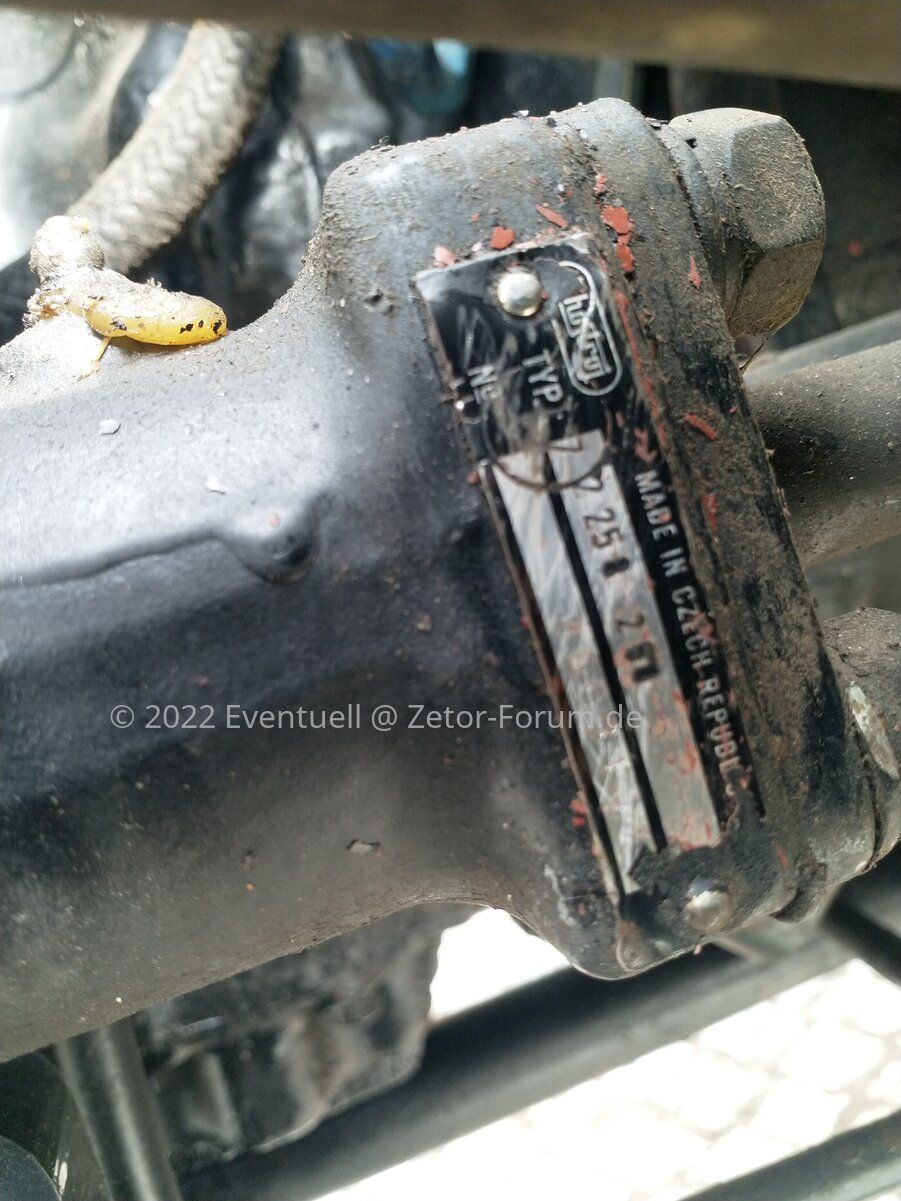

Hallo Zetorfreunde. Die Lenkhilfe am Horal ärgert mich seit kurzem, sie ging immer schwergängiger bis zum kompletten Ausfall. Jetzt habe ich die Pumpe mit Öl und Fliter getaucht . Der Erfolg war nur für kurze Dauer, jetzt lenkt sie gelegentlich nicht mehr nach links, rechts lenkt sie Problemlos. Kann mir jemand ein paar Tipps zur Problembehebung geben? Ich bedanke mich im Voraus und wünsche ein schönes

- welche Lenkhilfe ist verbaut (Fotos) es gab 2 Hersteller früher und heute sogar 3 für solche Systeme am Zetor

Ah... Jihostroj...
Nicht gut - generell.
