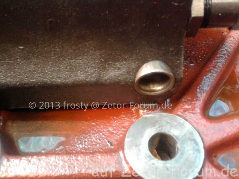

Das Steigrohr sitzt im Differenzialgetriebegrhäuse und ist ein etwa Fingerdickes Rohr 4x leicht gebogen das oben da mündet, wo du die 2 Nullringe auf dem kurzen Röhrchen erneuert haben solltest und unten das selbe beim Pumpendeckel:

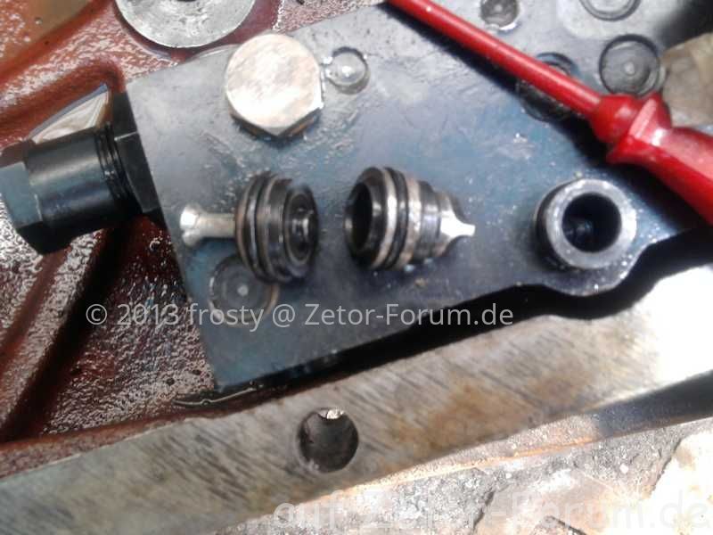

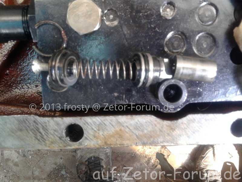

Ja mal sehn,könnte am Hebel für den Öldurchfluß gelegen haben.Jetzt kommt am Ausgang Richtung Zylinder wieder richtig Druck (mit Pressluft).Er wechselt noch die Dichtungen,dann will ich mal hoffen.
Hatte mich auch schon versucht,aber wenn man keine Ahnung hat

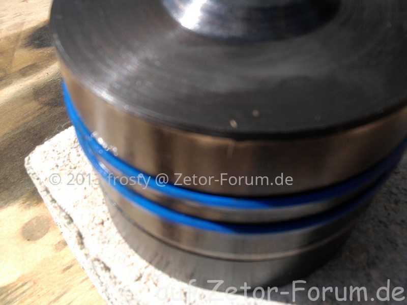

Dichtungen gibt's im Verteiler genug.Die auf den Bildern und ein paar andere sind leicht zu wechseln.

sieht doch ganz gut aus, da kannste ja bald wieder alles zusammenbauen.

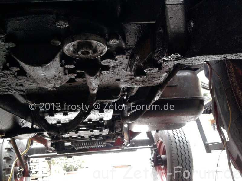

Also wenn der Steuerventilblock ok ist, die Pumpe prinzipiell funktioniert - weil ja der Frontlader geht... dann frag ich mich gerade wo das Steuerventil des Frontladers angeschlossen ist. Denn original war der an einem der externen Anschlüsse und am Einfüllstutzen dran. Was bei dir ja nicht der Fall zu sein scheint, da ja weder Hubwerk noch Außenanschlüsse Öl bekommen die Pumpe aber geht.
Ich kann mir nur vorstellen, das für den Frontlader das Steuerventil des Frontladers direkt unten am Pumpendeckel angeschlossen wurde. Das Öl geht dann von der Pumpe direkt zum Frontladersteuerventil, und von da sollte es über eine Druckweiterleitung zum internen Steuerventilblock für Innen- und Außenkreis gehen.
Und genau da wird das Problem liegen ... das Steigrohr würde ich erst nach dieser Klärung in Betracht ziehen.
Daher:
Kannst du beschreiben, oder besser (viel besser ) mit Fotos zeigen wie die Hydraulik des Frontladers angeschlossen ist? Denke dann bekommen wir das leicht geklärt.

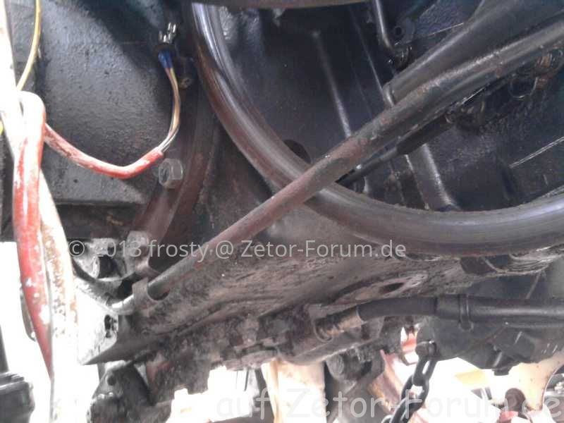

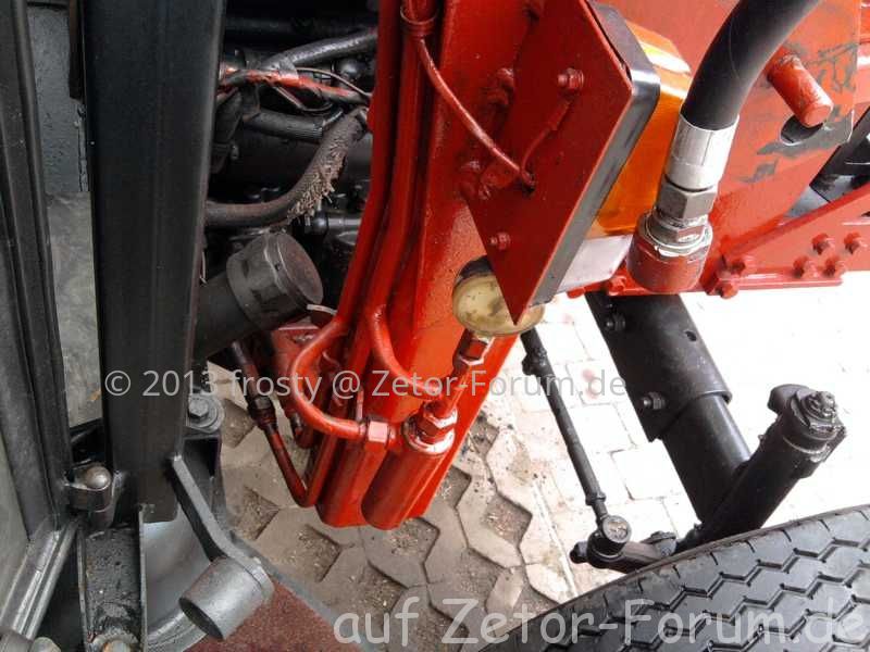

Joachim,schau mal eine Seite zurück,da sind Fotos.Ich weiß nicht wie das bei anderen 5211ern ist Hydraulikmäßig.Leitung kommt direkt von der Pumpe und geht zum Steuerventil vorn am Frontlader.Der Rücklauf geht wieder direkt zurück in den Getriebekasten.Werde morgen nochmal Fotos machen.
Also lieg ich doch richtig...
Direkt vom Pumpendeckel geht eine Leitung weg zum Steuerventil des Frontladers und von dort? Geht das dann zum Drucklosen Rücklauf im Heck?
Wenn ja - dann hat da einer das interne Steuerventil womöglich am Pumpendeckel lahm gelegt und du wirst den Pumpendeckel abmontieren müssen um zu sehen, was da umgebaut wurde.
Was mich halt stutzig macht:
- eine Leitung geht vom Pumpendeckel weg
- eine hinten von einem der externen Anschlüsse
- und eine vom/zum Ölmessstab auf dem Schaltgetriebe
Daher wäre es nicht schlecht wenn du anhand von Fotos den Verlauf mal kenntlich machen könntest, oder aber den Pumpendeckel mal abnehmen und davon brauchbare Fotos machen.

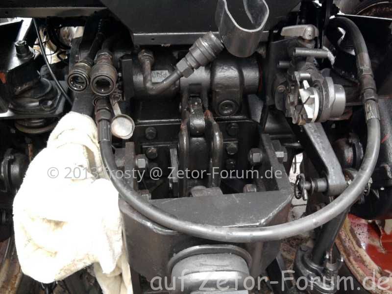

Die Leitung die vom Pumpendeckel weggeht und die die so aussieht wie von einem Externen Anschluß ist ein und die selbe,quasi ein Verbindungsstück dazwischen.An den Externen Anschlüssen ist nichts angeschlossen.Die Leitung zum Ölmeßstab ist der Rücklauf vom Frontlader.
Moin,
also am Pumpendeckel liegt ja eigentlich da wo der Schlauch dran geht Druck von der Pumpe an (normal mit Blindstopfen verschraubt). Dieser Druck wird nun also nach hinten an den einen Anschluss im Heck geliefert - ok. Und wo geht es da dann weiter? Kann ja schlecht von da zum Hydraulikdeckel gehen, sondern sollte dann ja irgendwie zum Steuerventil des Frontladers gehen...
Der Anschluss des Rücklaufs an den Einfüllstutzen ist so erstmal typisch, beim 5211er aber eigentlich unnötig, da der ja einen Drucklosen Anschluss im Heck Serienmäßig hätte.
Daher - die Leitung von der Pumpe ins Heck, wo gehts da weiter?
Schau dir auch mal die Schema´s an: viewtopic.php?f=5&t=388&p=2668&hilit=steuerventil+nachr%C3%BCsten#p1941
... vielleicht kommen wir der Sache so näher.
