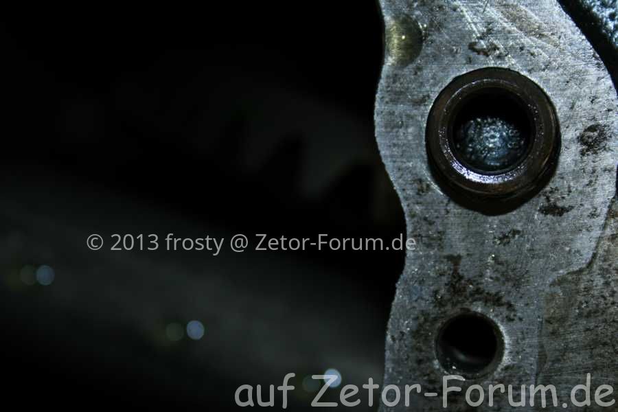

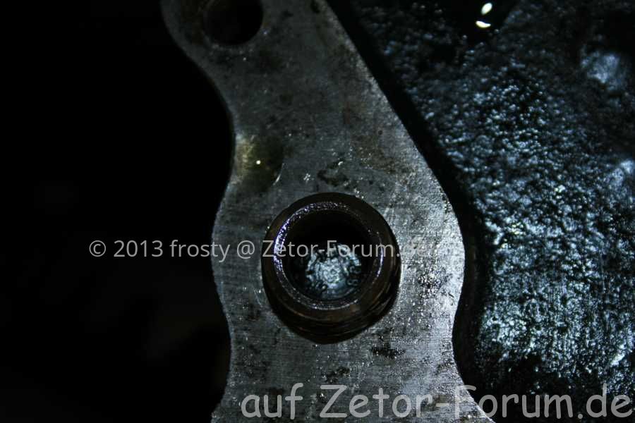

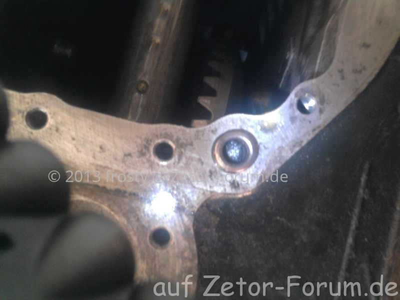

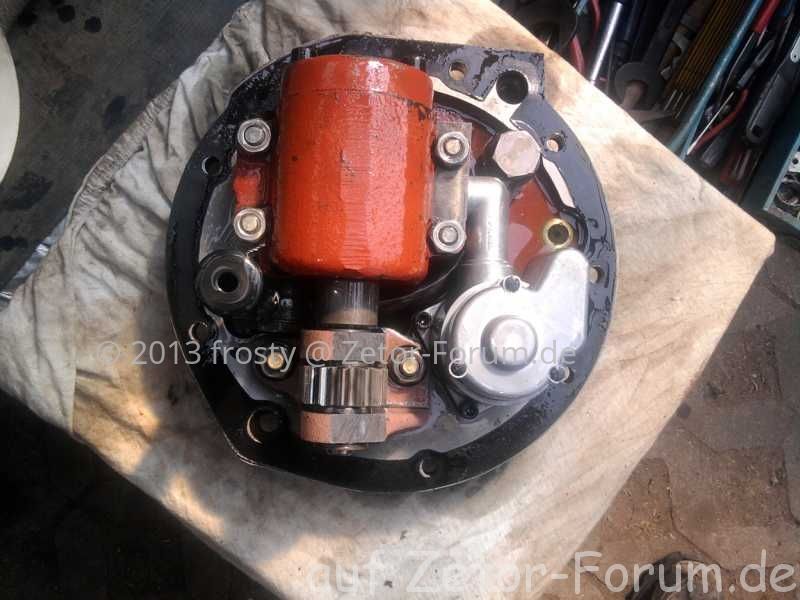

Ich komme mir momentan ein bisschen veralbert vor(nicht von dir Joachim ).Hab vorhin die Pumpe abgebaut und wollte mal mit Druckluft ins Steigrohr blasen,ging nicht!Im Rohr klemmt ne Schraube oder ähnliches,da kann ja nix gehen!!
Nun ist die Frage,wie kommt die dahin und warum!?Und vorallem,wie kriege ich die wieder raus,die sitzt fest.
Ich weiß nicht was ich davon halten soll.Die Bilder sind etwas unscharf sorry,mach nochmal neue.
Das kann doch nit normal sein oder.

wenn es eine Schraube ist probier es mal mit einem Linksdreher!

Linksdreher könnte gehen, aber kontrollier das Steigrohr auf Beschädigungen, nicht das du das besser gleich mit wechselst um einen späteren Schaden und erneutes öffnen zu umgehen...
Wenn du die dann raus hast würde ich die Leitung ebenfalls vom Pumpendeckel abbauen und wieder blind schließen. Dann für künftig die Druckleitung für den Frontlader an einen der externen Druckanschlüsse anschließen so das du bei Bedarf umklemmen kannst - alternativ einen 3-Wege Hahn einbauen.

Linksdreher hab ich nicht vor Ort.Ich weiß nicht wie die die Schraube oder was immer das ist da reingetrieben haben.Ich wollte ein 5er oder 6er loch reinbohren und Gewinde reinschneiden.Dann mit einem Gewindstab oder langer Schraube versuchen das Teil rauszubobeln.Zum Glück biegt das Rohr gleich danach an,wer weiß wie hoch die Schraube sonst gesessen hätte und dann wäre es schwer bis unmöglich den Egel da rauszubekommen.
Das Steigrohr hab ich äußerlich kontrolliert,nix Beschädigung.Werde es nochmal abdrücken wenn der Fremdkörper entfernt ist.Für den Fall der Fälle,ist das Steigrohr einfach zu wechseln?

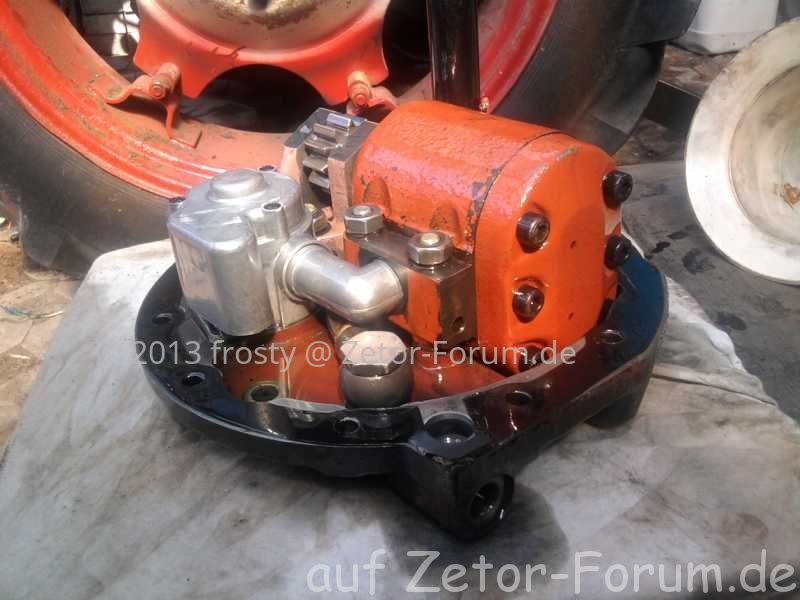

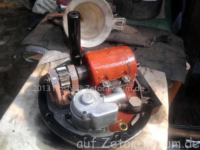

Hier mal die Pumpe.
gruß Heiko

Das Steigrohr bekommst nur nach oben heraus . Hierzu den Hydraulikblock abmontieren , dann die Zentrierführung wo die O-Ringe drauf sind herausnehmen. Das Rohr ist gebogen und lässt sich Zusammendrücken nach unten . Soweit herunterdrücken ( biegen ) bis es oben aus der Führung heraus ist . Einbau in umgekehrter Reihenfolge .

Das Steigrohr ist ja vorgebogen , einfach zusammendrücken - dann geht es raus . Abdichtung - Zentrierführung vorher rausnehmen Das schaut aus so wie ein S . Habe dies schon mal gemacht . Das Rohr ist nur eingeschoben mit O.-Ring .

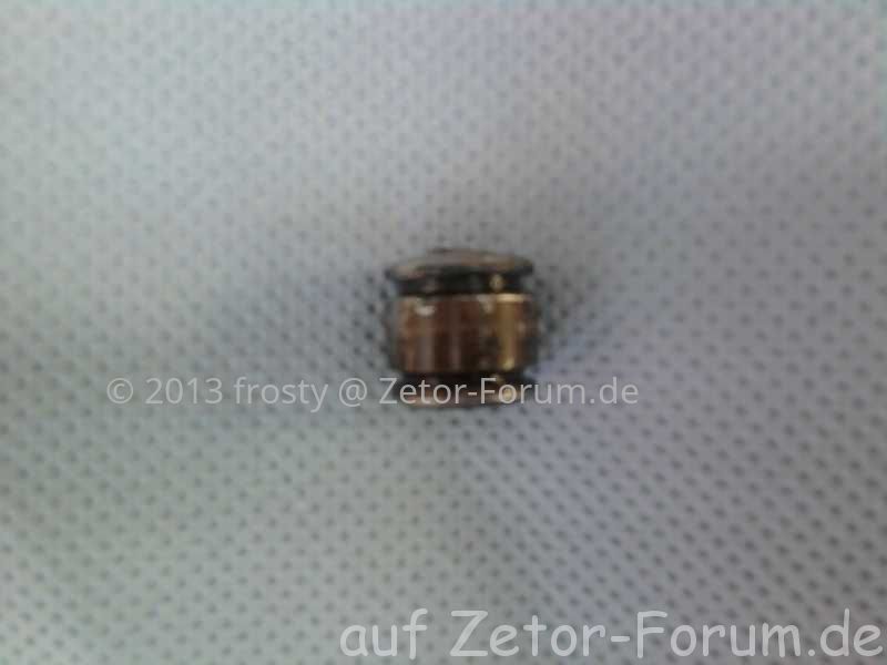

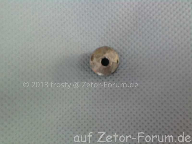

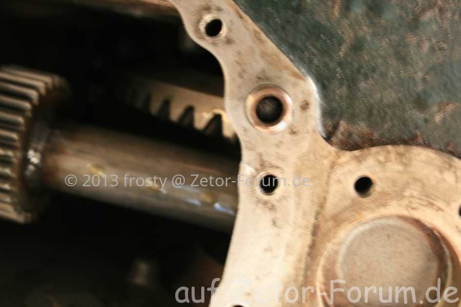

Ich kann Vollzug melden!Die Leitung ist wieder frei und der Heber funktioniert Prima,bin erleichtert!!
Bleibt nur die Frage,wieso macht man die Leitung dicht?
Hier noch ein paar leider etwas schlechte Handyfotos(kommt mir nahen Objekten nicht klar).Das loch ist von mir,hatte Gewinde reingeschnitten,aber das Zwischenstück ging ja so Raus wie Helmut das gestern geschrieben hatte.
Hab das Teil dann aufgebohrt und mir einer Rundfeile nachbearbeitet.Den zweiten Dichtring hab ich gleich noch ersetzt(von dem ich garnicht wußte das er da war).
Aber die ganzen Arbeiten waren nicht umsonst,der Hebemechanismus und die Pumpe ist komplett neu abgedichtet.

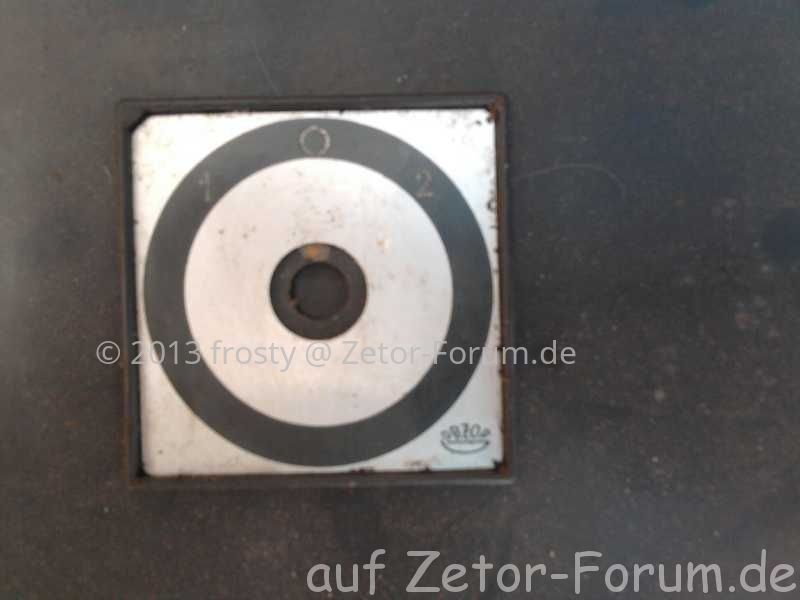

Hab heute dies Schildchen im Staukasten gefunden,wo war das angebracht und ist das überhaupt vom Zetor?
gruß heiko

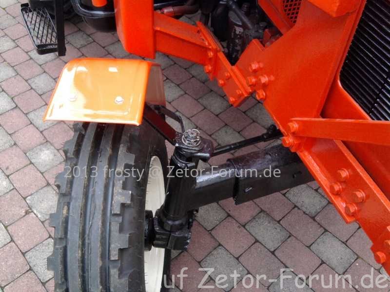

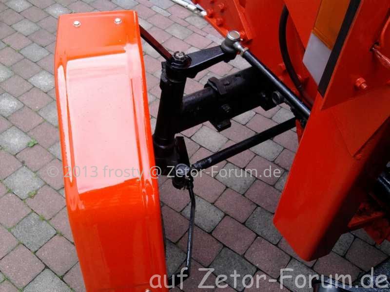

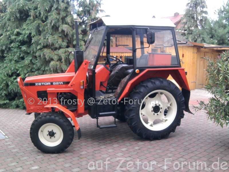

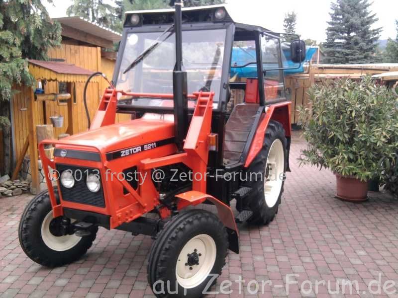

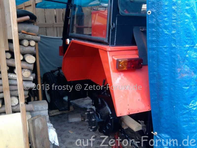

Hier mal ein paar Bildchen von jetzigen Zustand.Momentan werden die neuen Hinterräder aufgezogen,mein Vater hat heute die Felgen(die vorige Woche gestrahlt und lakiert worden)zum Reifenhändler gebracht.
Ich werde die Tage wenn ich wieder halbwegs fit bin Fotos vom fast fertigen(Elektrik)5211er machen,hab die letzten Wochen jede freie Minute am Zetor gehangen.Es macht irgendwie süchtig.
gruß Heiko
Hallo Heiko,
das Schildchen ist vom Zetor - mir fällt nur grad nicht ein wovon genau. Aber ich habs schon mehrfach an Zetors gesehen...
Und dein 5211er wird doch wieder richtig schick...

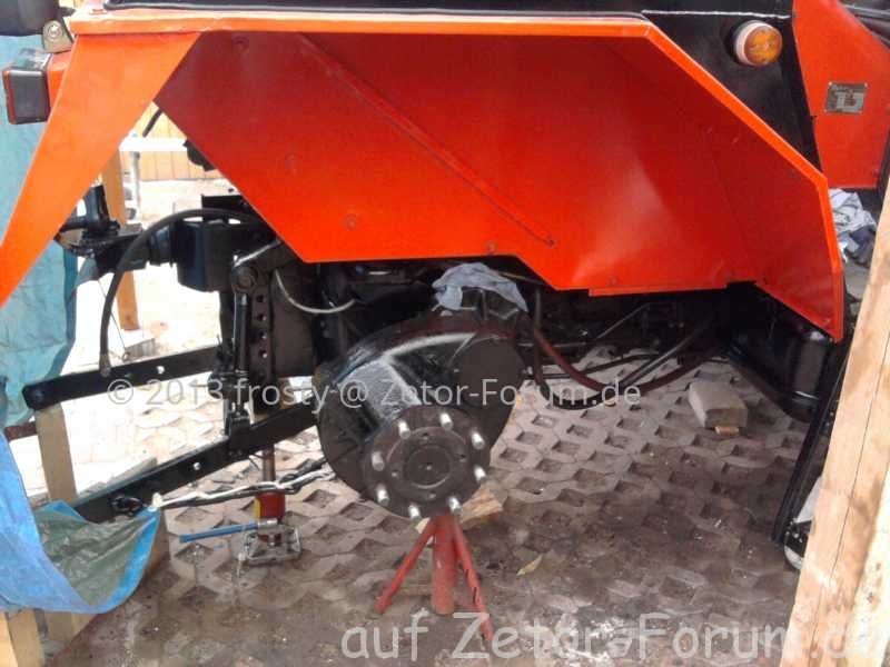

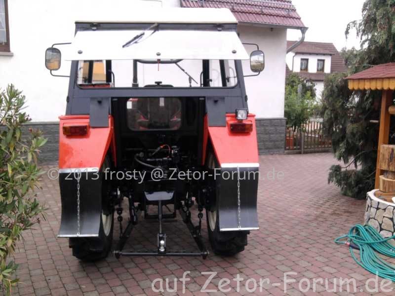

So,Hinterräder sind dran und er kann wieder bewegt werden(wenn auch erstmal nur im Hof)
Es ist aber immer noch einiges zu tun.Vorhin beim laufen lassen hab ich gesehn das die Wasserpumpe saut,öfter mal was anderes!
Nebenbei noch gesagt bin ich froh einen gescheiten Ersatzteilhändler an der Hand zu haben,sonst wäre ich noch nicht so weit. Ersatzteilversorgung,ein wichtiger Punkt sich für einen Zetor zu entscheiden.
Hallo Heiko,
dein Zetor schaut gut aus
bis auf die greislichen Spritzlappen hinten. : nicht persönlich nehmen.
Sind eure Wege so schlecht?
Bei den Tschechen sieht man die auch so gut wie an jedem Zetor.
