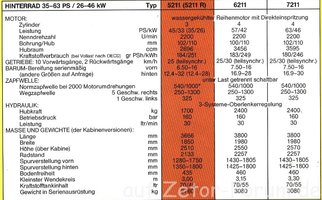

Hier mal 2 Anhänge zu den technischen Daten, aus alten Zetor/SEMEX Prospekten:
Zetor 5211 R
Zetor 5011 R
(die kompletten Prospekte sind in der Bibliothek zu finden)
Die 45-50 PS beruhen auf Prospektangaben Weltweit und der Zetor Angabe von Zitat: "mindestens 45 PS" in diversen Anleitungen/Handbüchern zu den Traktoren. ;)
Ich denke es sollte kein Problem darstellen einen 5011 R oder 5211 R auf die Motorleistung eines 5011 oder 5211 zu bringen, solang man das eintragen lässt um legal damit unterwegs zu sein (Versicherungsschutz).
Steht im Fahrzeugschein nur 5211 oder auch 5211 R ? Ist es ein neuer Fahrzeugschein oder noch der originale? :frage
@Max
Außer der verringerten Motorleistung von 33 KW / 45 PS auf 26 KW / 35 PS ist mir kein weiterer Unterschied bekannt. Jedenfalls tauchen die R-Versionen in keinem Ersatzteilkatalog auf. o_O
