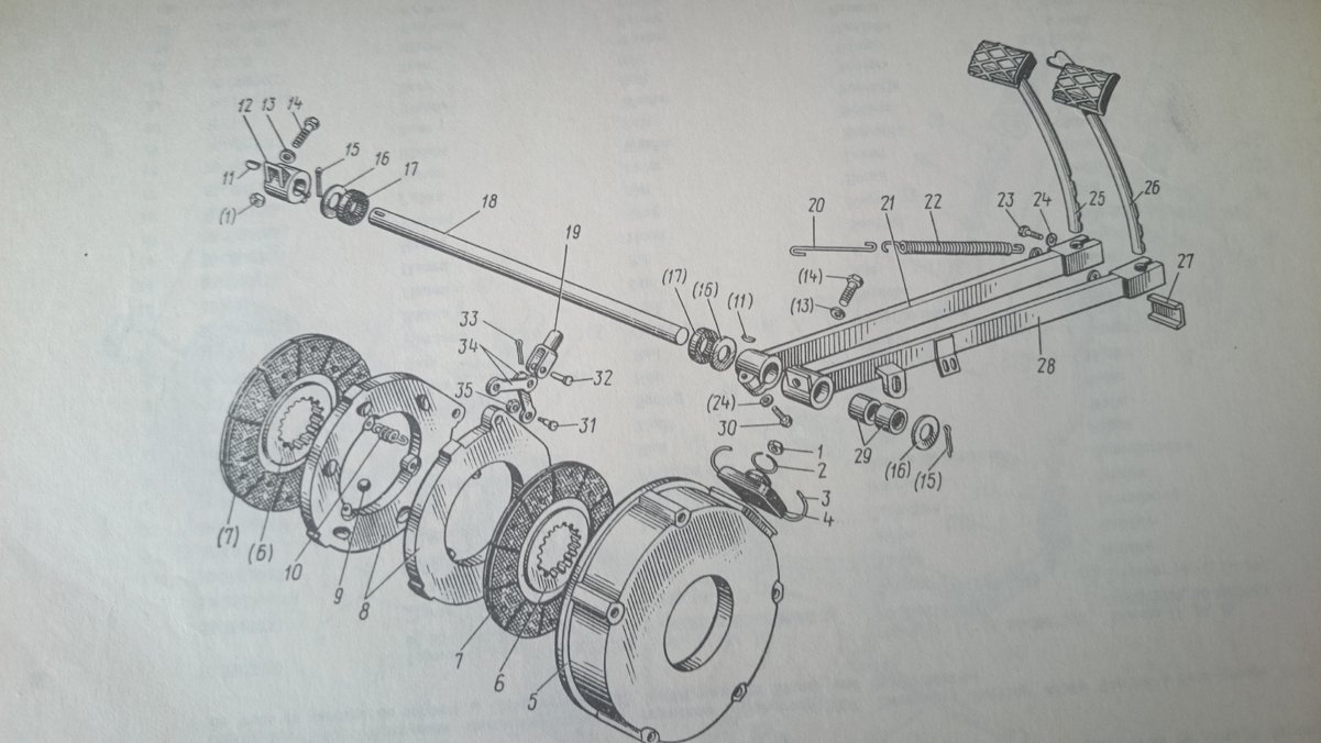

@Dettl danke dir ja ich hab mich nun mal in dem Handbuch umgeschaut leider is die grafik nicht so gut war schwer zu erkennen aber ist so wie du sagt. Danke für deine Beschreibung.
Jetzt is mir nur noch nicht ganz klar was du damit meinst die Bremse zurückstellen ?
Mfg
Benni
hier siehst du sie Bild ist aus dem ET Katalog.
Ich hoffe das hilft dir weiter.

Ich denke mal (habs selbst noch nicht gemacht) du musst die schraube 14 am Gabelkopf 19 etwas entspannen, aber vorher den abstand messen.

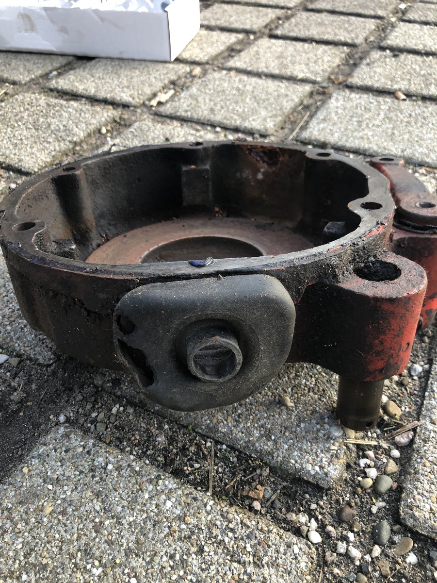

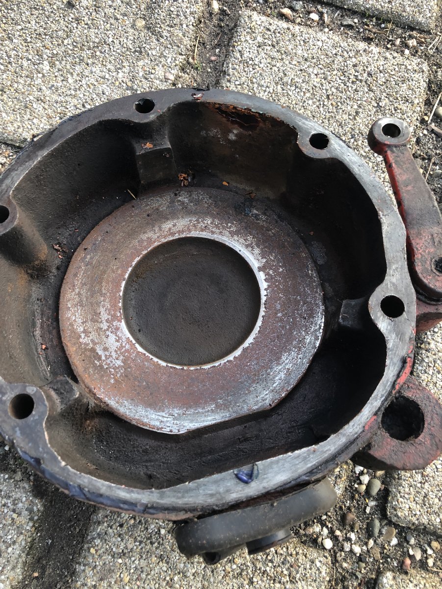

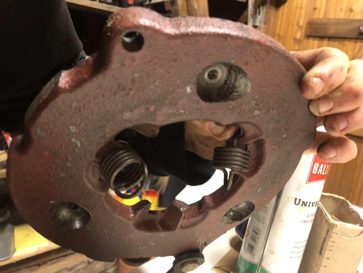

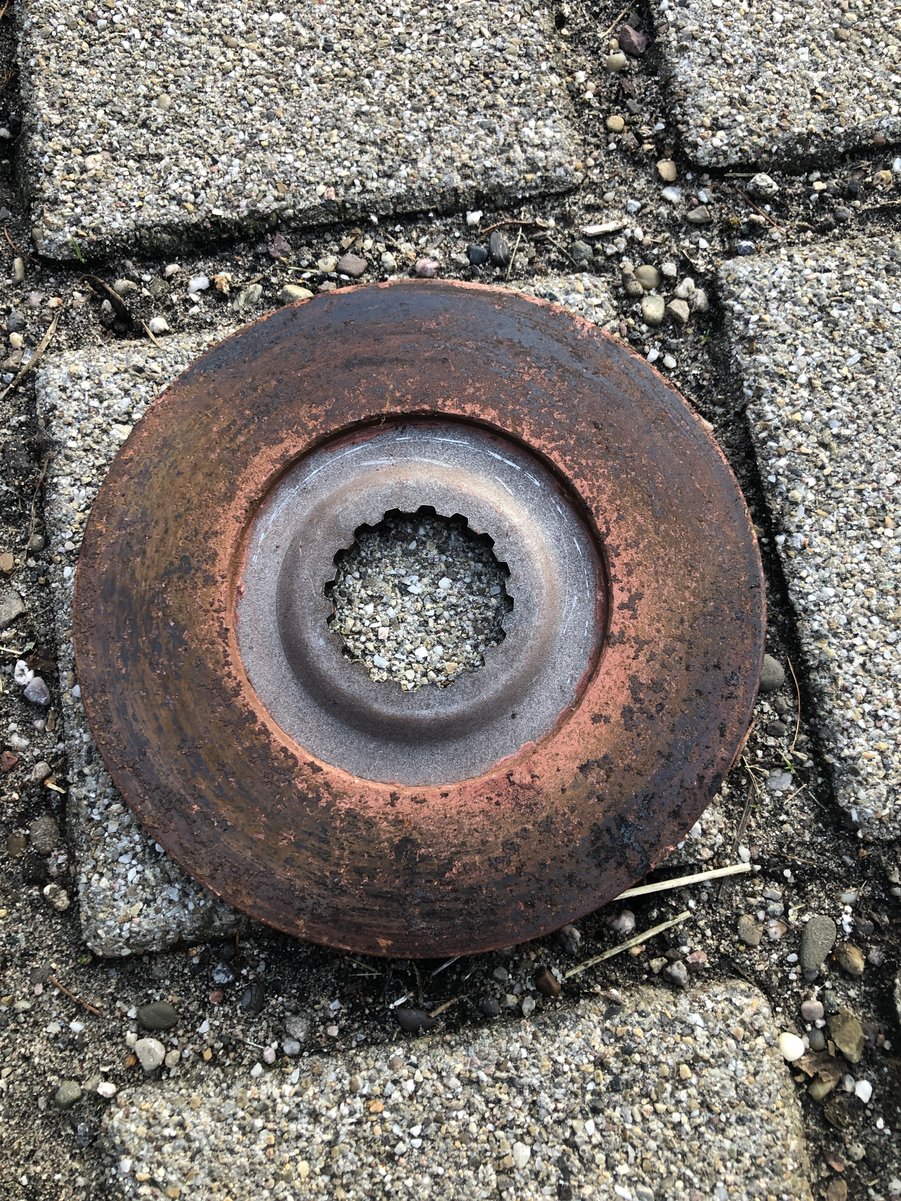

So hab jetzt die Bremse ausgebaut hat gut funktioniert war festgefressen und ich denke es war die Dichtung für die einstellschraube da waren Locher drinnen hier paar Fotos !
Könnt ihr mir helfen die Bremse zu beurteilen ob noch verwendbar oder nicht ?

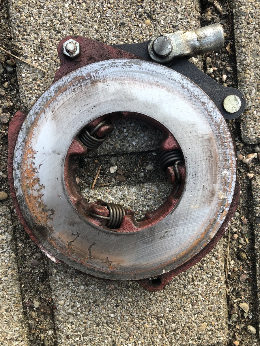

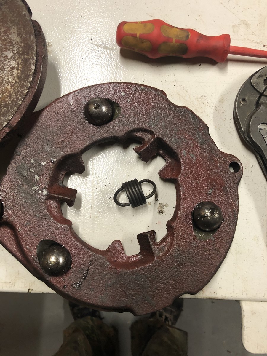

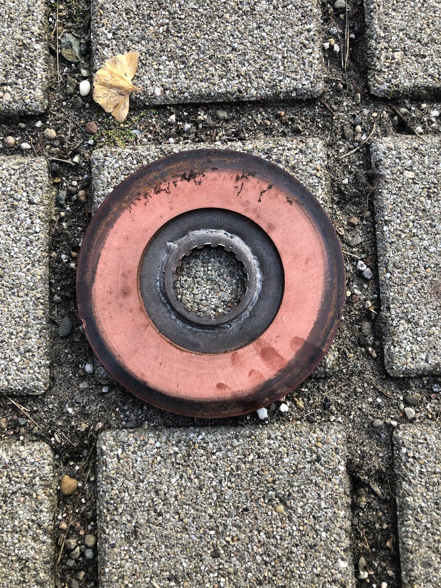

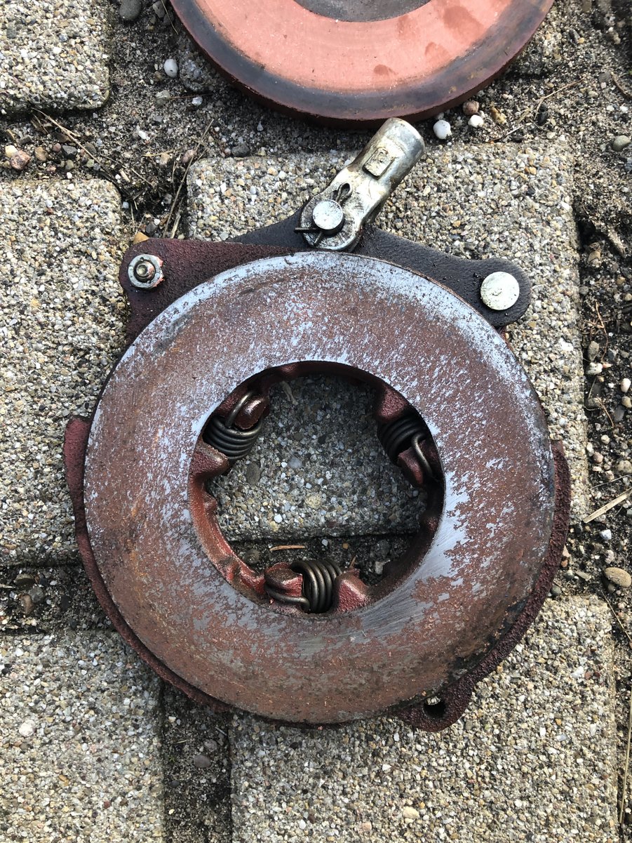

Es wäre mal noch wichtig zu sehen wie es zwischen den Bremsscheiben aussieht. Die Kugeln und die Laufbahnen.
Hier die Bilder
Sieht ja so schlecht nicht aus. Alles schön sauber machen und wieder zusammen bauen. Müsste wieder funktionieren. Ich würde es erst einmal probieren, neue Teile kannst Du, wenn die Bremsleistung wegen alten und harten Belag nicht reicht, zu jeder Zeit besorgen.
Na, du hast ja die Bremsen demontiert bekommen.
Die Bremsscheiben scheinen verschmiert. Ein Fall für die Tonne.
Nun wäre zu überlegen, die Wellendichtringe der Bremswellen beidseitig neu zu machen, um ein neuerliches verölen zu verhindern, nein es ist unvermeidlich.
Sind die Laufflächen der Kugeln so schon gereinigt, oder klebt da noch Schmiere drin? So gesehen sind sie nicht mehr glatt und die Automaten sind komplett zu erneuern. Sind die Kugeln schon "eckig"?
Die Bremsglocken wären vielleicht noch zu retten, wenn ein Dreher dort den Rostansatz weg bekäme. Alles sollte metallisch blank, ohne Schmiere sein.
Lediglich die neuen Kugeln und deren Laufbahnen verdienen einen Hauch Kupfer- oder Bremsenpaste.
Danke für eure Tipps ich denke ich wird das so machen wie du vorgeschlagen hast @Dettl.
