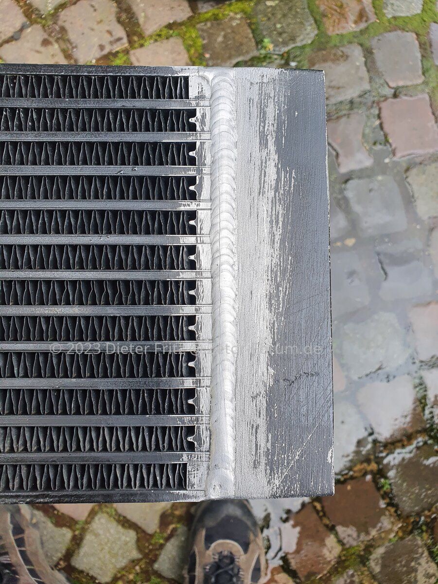

Wer kann mir in Polen oder Tschechien günstig einen Motor Ölkühler für den Zetor Crystal 160 Bj 2016 besorgen oder eine Adresse vermitteln . Ist von der Firma Haugg-Colling hergestellt in der Slowakei. Die Ersatzteil.Nr von Zetor lautet 98.013.912, der Kaufpreis wäre interessant.

Und reparieren ist wohl nicht möglich?
Oder ist der schonmal nachgeschweißt, weil die eine Naht so blank ist.
Ich mein es gibt ja Firmen die leben nur von Kühlerreparaturen.
Zoom mal rein, die Naht scheint gerissen zu sein... ;)
Öl kühler repariert man in der Regel nicht, die Gefahr eines Motorschadens durch einen Fremdkörper ist zu groß
Servus, ja derr Ölküler ist an der einen blanken Schweißnaht auf die ganze Länge gerissen. Habe vor meiner Rente im Kraftwerk in Karlsruhe gearbetet wo wir in der Schweißerei spitzen Fachkräfte haben. Leider konnten Sie den Riß trotz mehrerer Schweißversuche nicht dicht bekommen. Die Materialstärken von Kühllamellen und dem Anschlußkasten sind verschieden , am Kasten dick und zu den Kühlrippen hin dünn. Mein Kollege meinete das die Nähte beim Hersteller mit Schutzgas geschweißt wurden.

Dazu würde ich die Lagerung des Kühlers mal in Augenschein nehmen und ggf, auch die Verrohrung oder Verschlauchung - auch wenn die ungünstig verlegt wurde kann der Kühler leiden.
