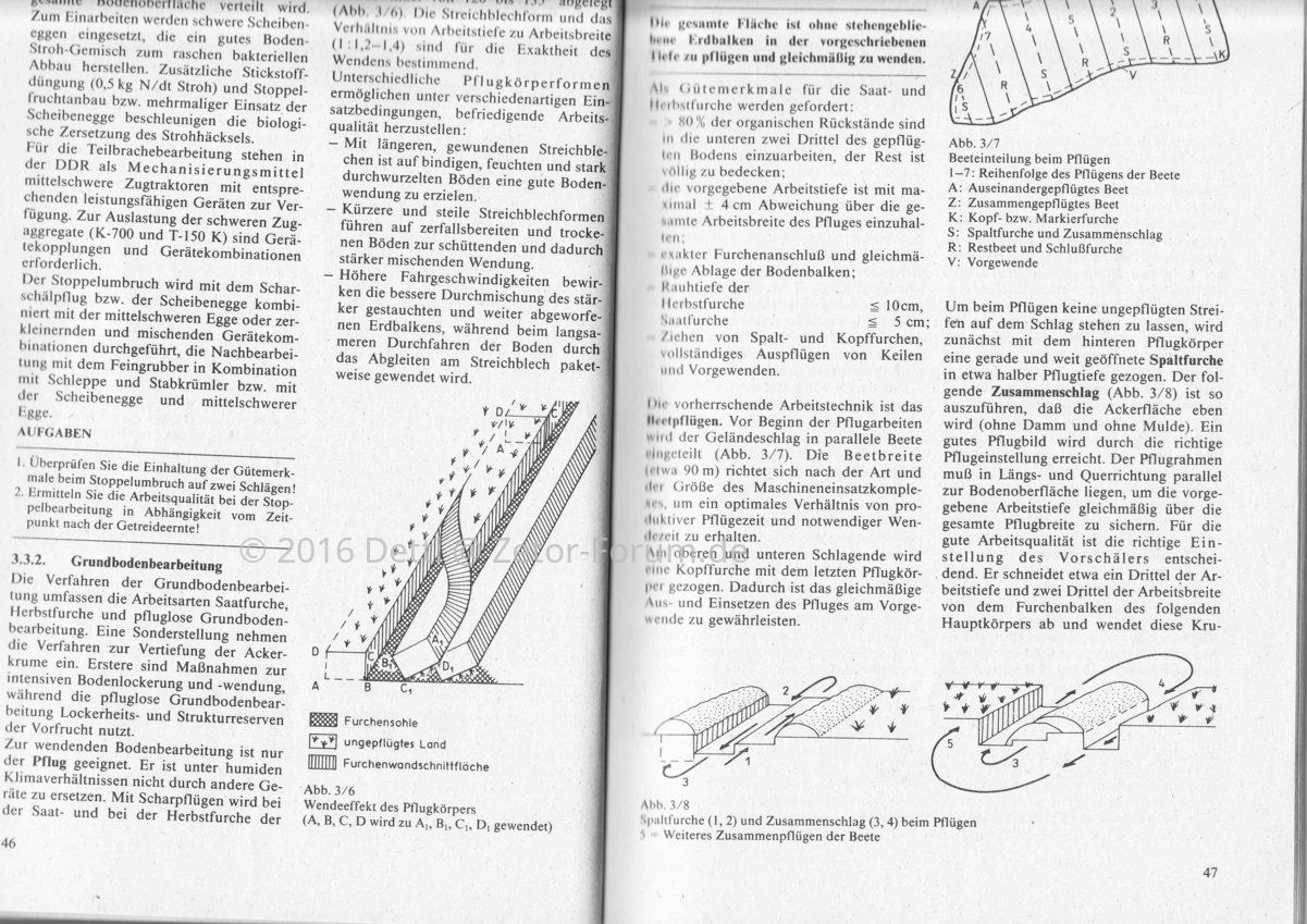

Nein, fachlich korrekt ist das "Anpflügen" in Bild 5 nicht.
Hab dazu mal diesen Scan gemacht:
Bilder unten rechts
Quelle: "Agrotechnische Grundlagen der Pflanzenproduktion", Lehrbuch für die sozialistische Berufsausbildung
Mit einem Anbau- Beetpflug wäre das Ziehen der Spaltfurche schon etwas beschwerlich, da der Oberlenker nun mit Muskelkraft länger zu drehen ist, um nur das letzte Schar in Eingriff zu bringen. Dann wieder kürzer drehen, um den Pflugrahmen parallel zum Boden auszurichten, wenn im Beet gearbeitet werden soll.
Zum Schluß am Restbeet dann wieder kürzer kurbeln, um die Schlußfurche flach zu halten. Ich wäre da zu faul .

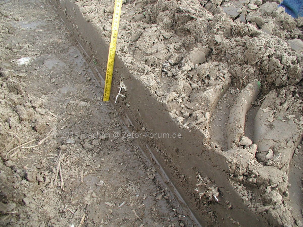

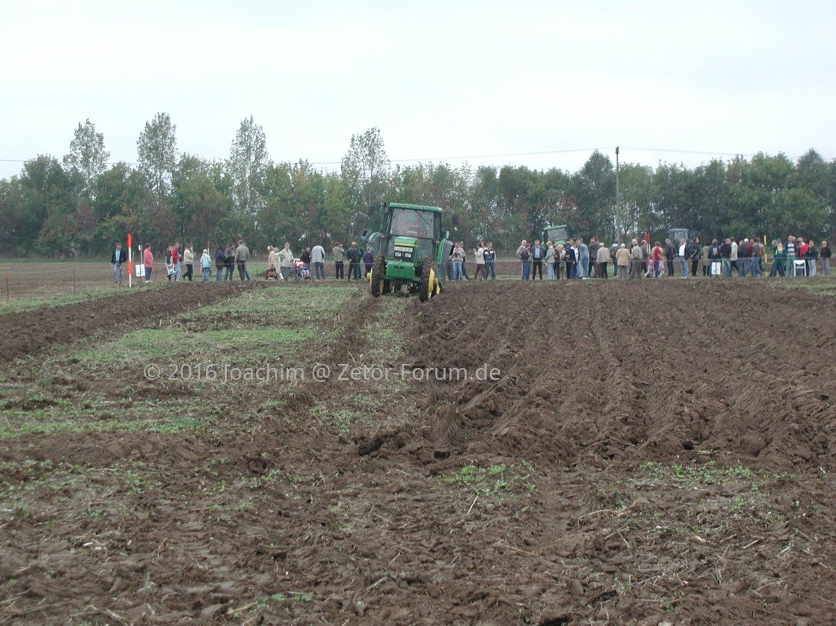

Das du mal siehst, das ichs kann - mein letztes Beet (Drehpflug, 2-Schar) als Leistungspflüger meine 3. Landesmeisterschaft nach Laaß und Zwenkau, nach 2 Deutschen Meisterschaften in Rotenburg an der Wümme und in BaWü, glaub Landsberg am Lech war das... :
Bild 1 zeigt den Zusammenwurf am Keil beim Drehpflugbeet
Bild 2 die Schlußfurche. Einziger Mangel hier war die halb zu sehende Reifenspur direkt an der Furchenkannte, aber der 310er Fendt ließ sich mit unseren Felgen nicht mehr schmaler stellen, sah so schon verboten aus.
Bild 3 zeigt die Tiefe (16cm) meiner Schlußfurche, leider den Reifenabdruck aber eben auch das alles durch schnitten und gewendet wurde.

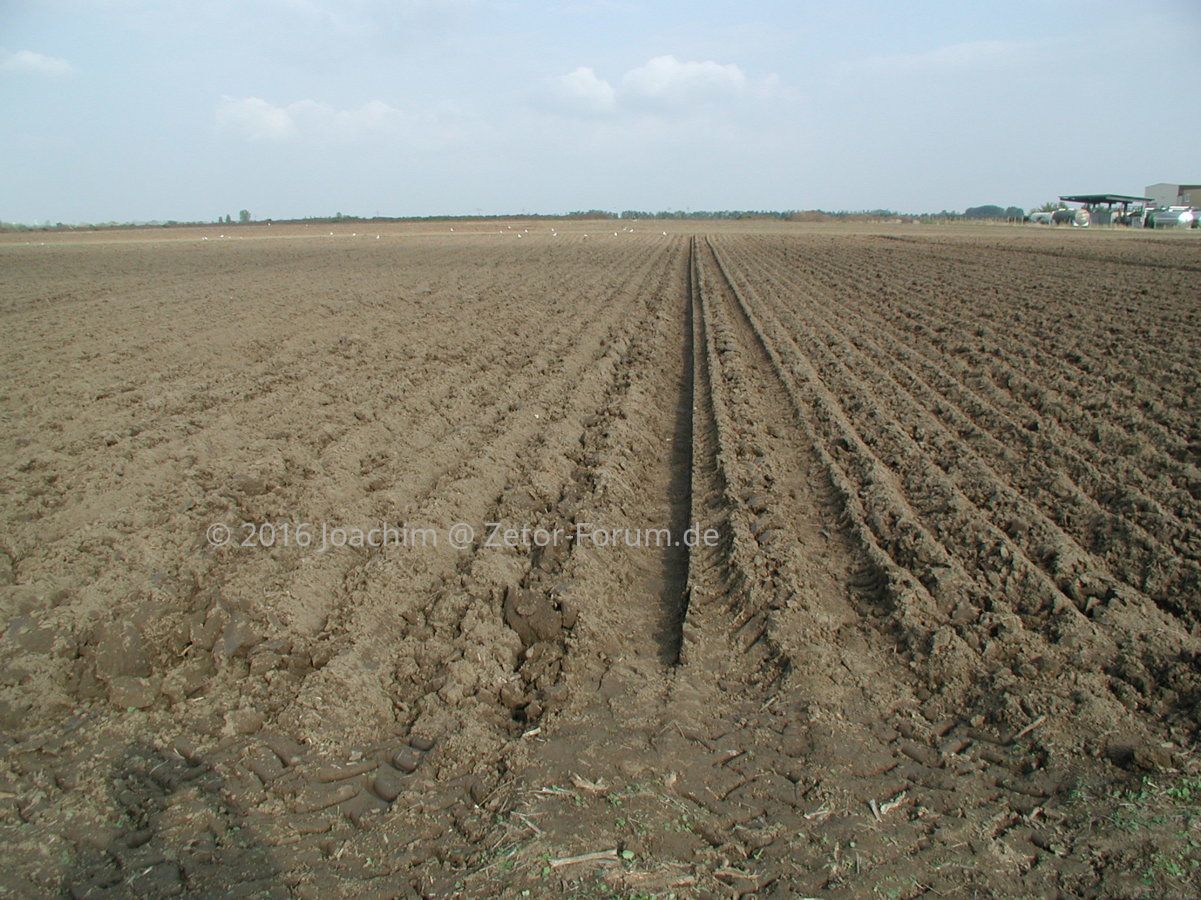

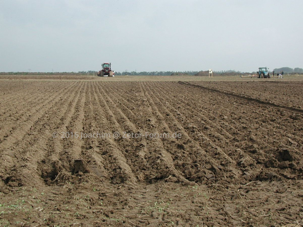

Bild 1 zeigt den 1. platzierten beim Keil pflügen
Bild 2 die Schlußfurche, der Johni war halt in der Schlepperspur schmaler zu bekommen
Bild 3 zeigt seine Schlußfurche, ohne 2. Reifenspur, aber mit 18-19cm recht tief und ca. 6 cm die nicht durchschnitten(gepflügt) wurden.
Vorgegebene Arbeitstiefe war damals glaube ich mich zu erinnern 23cm, das Feld war top vorbereitet und genau richtig von der Feuchtigkeit - eigentlich traumhafte Bedingungen...
Er machte den Ersten, ich den Zweiten trotz Protest beim damaligen Hauptkampfrichter (Dr. Hannusch). Meine Konsequenz aus der Veranstaltung damals war mein ausscheiden aus dem Leistungspflügen... leider. Aber auf solche Spielchen hatte ich weder Lust noch Zeit.
