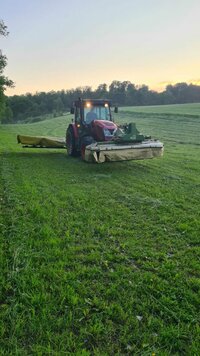

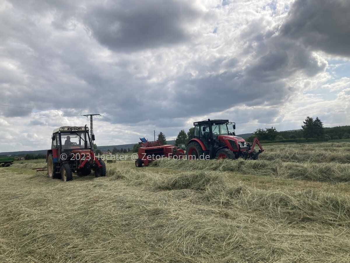

Moin zusammen habe mein neu diese Woche getestet macht echt Spaß. Hier erstmal ein paar Bilder
Jetzt meine Frage der Proxima power 110 ist von 2017 und zeigt nach zehn Minuten erst dauerhaft grün Rußpartikel Filter an und nach ca fünf Minuten das selbe Bild in rot und dazu kommt ein dauerhafter Pip Ton. Was kann man machen.
