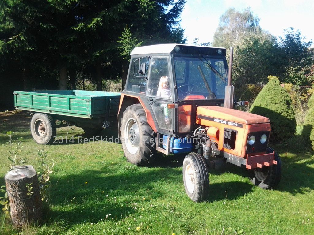

Also ich bin der neue!Ich bin an einem Zetor 5211 Bj.92 SEHR SEHR günstig rangekommen.Den ich zum Holz holen hauptsächliche nutze(Daher auch der Name).
Wir haben bis jetzt nur Kleinigkeiten machen müssen.
Kopfdichtungen gewechselt
Kompressor zum laufen gebracht
Tank geschweisst,so was halt!Aber ein paar Sachen sind noch zu machen die ich dann demnächst angehe.Jetzt steht erstmal der TÜV vor der Tür,ich will ihn noch im Oktober machen lassen.

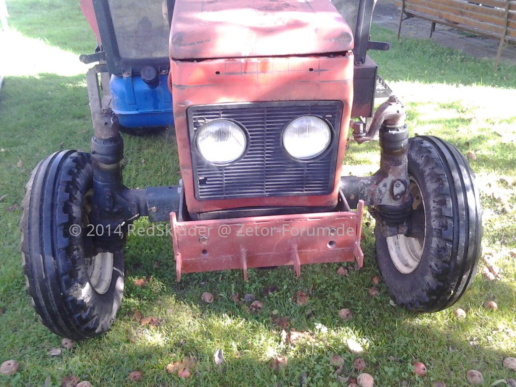

Na schaut doch gar nicht soo übel aus der Skidder. Wofür hat er die Frontplatte wenn ich fragen darf?
Mit weiteren Fotos darfste gern weiter üben. :D ;)
Die habe ich für die Frontgewichte gebaut.Da ich keine Originale verwende.Ich glaube meine sind vom Belorus.Da habe ich die Platte angefertig,außerdem kann ich die Gewichte dann anschrauben(verliert man gerne mal im Wald).Mache bei gelegenheit mal ein Bild mit Gewichte.

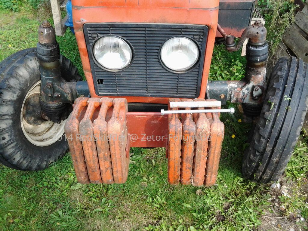

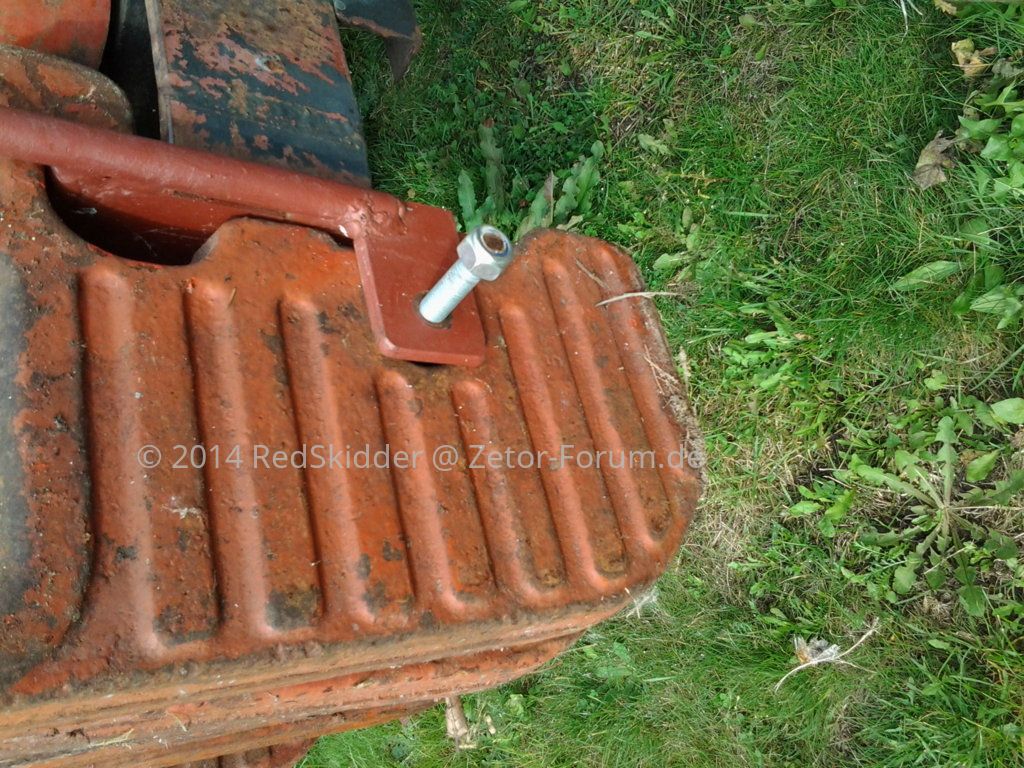

Da ihr ja alle so schreit,hier die Fotos der gewichte!!!Die Gewindestange gehört natürlich ganz rein,habe sie nur draußen gelassen zum besseren Verstehen.Die Hülse auf dem 1. Foto gehrt ebenfalls mit ins Loch.Ein Gewicht hat ca. 22Kg!Damit lässt es sich im Wald ganz gut Arbeiten und ich habe auch die Nötige Lenkkraft!
