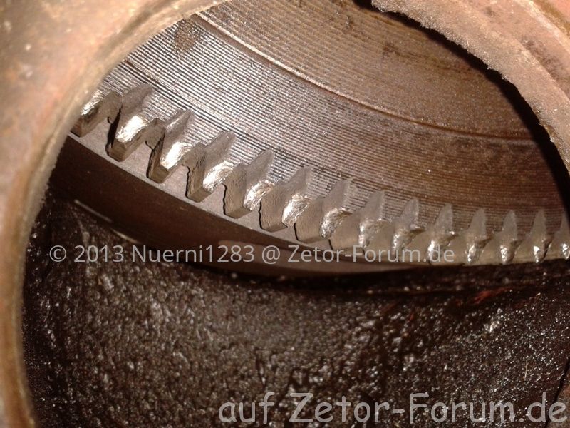

Der Anlasser ist nicht deffekt. Der Starterkranz ist hinüber, aber vom Feinsten :(

... auf Fotos, die du uns hier zeitnah zeigst, denn dann kann man leichter etwas zu sagen. ;)
Bitte auch mal Fotos vom Ritzel des Anlassers und des Starterkranzes machen - vermutest du den Schaden durch den Getriebeanlasser? Also das der zu heftig anpackt? :denk2:
Du wirst wohl ein neues Schwungrad brauchen, wenn du nicht grad die technischen Möglichkeiten zum neu aufziehen eines Starterkranzes hast.

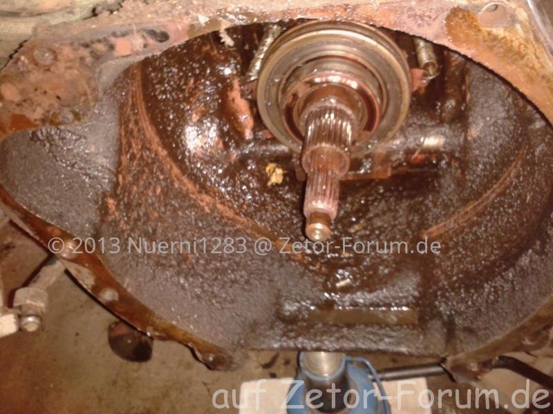

So liebe Zetor Gemeinde,
hier nun erstmal die von Joachim gewünschten Foto´s zum Starterkranz und Getriebeanlasser.[attachment=2]2013-03-04 17.37.29.jpg[/attachment
Ich habe die Vermutung das der Anlasser nicht weit genug in den Starterkranz einschiebt und somit der Zahnkranz am äußeren Ende belastet wurde. Daher auch der Schaden (Möglicherweise)!
Also hab ich mich an die Arbeit gmacht und mit meinen Neffen (Lehrling bei Claas) den Schlepper zerlegt. Hierbei haben wir natürlich weitere Porbleme feststellen müssen.
Das Kupplungsgehäuse ist total verölt.
Der letzte Zylinderkopf ist auch total versifft. Tippe hier mal auf die Deckeldichtung.
Der Batteriekasten und auch der Tank haben Dringend Farbe nötig.
Die Kabine ist von unten auch schon angerostet. Aber glücklicherweise noch nicht durch.
Und meine Lekung hat kabinenseitig auch ordentlich Spiel.
Obwohl ich meiner Tecker ordentlich gewaschen habe ist die Kiste unterhalb der Kabine total versifft und mit altem Öldreck verschmiert.
Mit was kann ich da reinigen? Da ich nur einen Klatwasserkärcher hab. Für Tipps bin ich dankbar.
LG

Oh weh ... da kommt ja doch was zusammen. Der Reihe nach:
- Reinigen
Ich habs mit Putzpapier und Bremsenreiniger gemacht, allerdings mit ner Spachtel vorgesäubert.
- Anlasser/Zahnkranz
Bitte mal messen, ob der Anlasser beim eingreifen wirklich voll in den Zahnkranz eingreift oder ob der nur zum Teil in die Zähne des Zahnkranz eingreift! Denn eigentlich hat dein Zahnkranz noch genug "Fleisch", das er damit starten sollte. Ich würde ja fast befürchten, das das Starterritzel nicht weit genug zum Zahnkranz ausfährt... :denk2:
- Öl in der Kupplungsglocke
Da du ihn sowieso getrennt hast ... 1mal Kurbelwellen-WeDi erneuern und dabei genau schaun, wie die Kurbelwelle ausschaut, eventuelle Riefen vom WeDi.
Dann mal schaun, wie es Getriebeseitig ausschaut, ob da eventuell gleich die Antriebswellen neu abgedichtet werden müssen.
Wenn deiner noch den Deckel an der Kupplungsglocke mit dem Rohr zur Schmierung hat - schau ob das Rohr wirklich offen ist - ggf. säubern.
- Rost
Bei Tank vor allem auf den Boden und den Schweißfalz achten, bei der Gelegenheit den Tank gleich auch innen säubern.
Die Kabine wird schwieriger - da wären reichlich Fotos gut um detailierte Tipps zu geben. :like
Das mal auf die Schnelle - am besten die Sachen einzeln angehen sonst gehts etwas drunter und drüber. ;) Wird schon werden.

Also da bohr ich nochmal nach - geht der Getriebeanlasser mit dem Ritzel weit genug auf den Zahnkranz des Starterkranzes? Weil laut deinen Bildern, hätte er noch problemlos starten müssen... :denk2:
