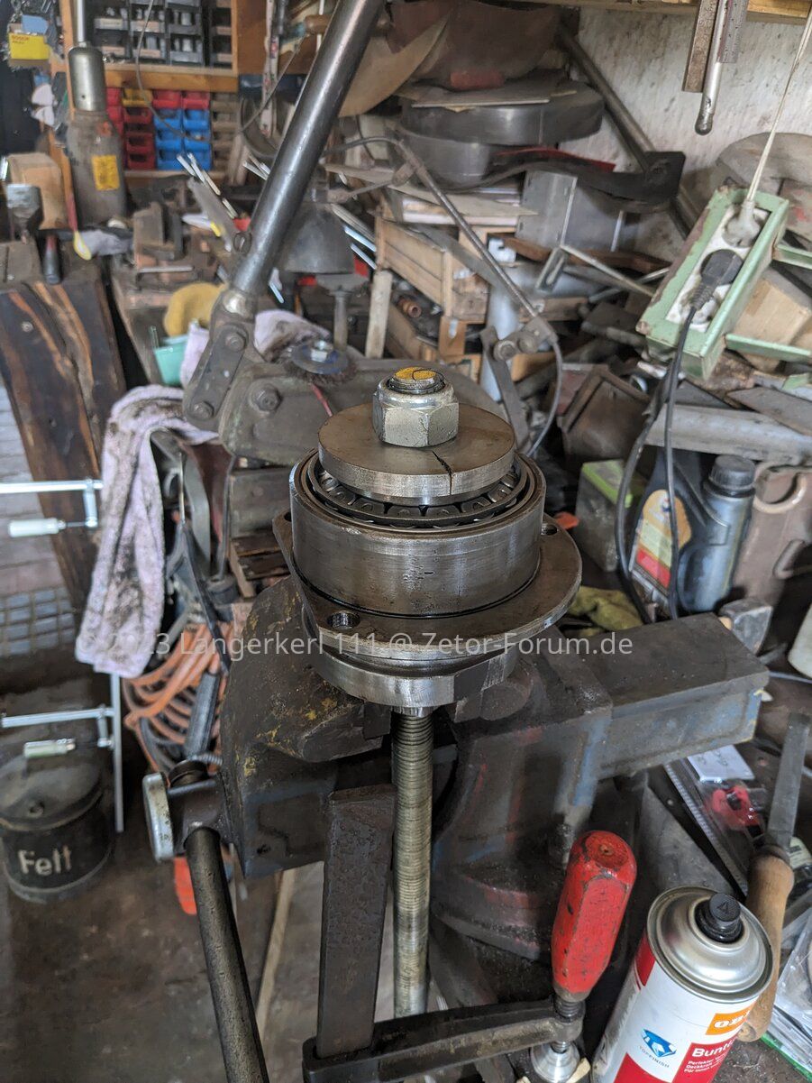

Unterschiedliche Verzahnungsrichtung der Hypoidverzahnung am Tellerrad und Ritzel...
Wie kommt das denn? Dacht normal ergibt die Hauptforbewegungsrichtung die Verzahnung dachte ich... daber gucke an...
Ich schaute auch komisch?

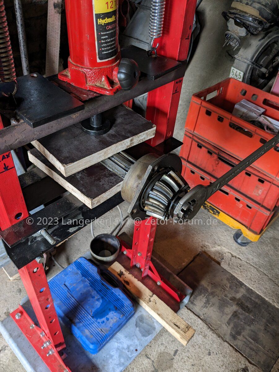

Da ich den Luxus habe aus drei Getrieben das beste auszusuchen suche ich mir natürlich das beste raus, bei zweien ist das stirnrad auf der Welle locker, wie lang schon? Bestimmt ausgekatzscht. Das letzte Getriebe brachte das andersrum Hypoidverzahnung mit super saugendsitzenden Stirnrad auf der welle.
Wenn der Schraubstock zu weit weg ist und man keine Lust hat alles schweres Zeug durch die Gegend zu schleppen
Ja, das macht Sinn - würde mich dennoch mal interessieren warum eines so herum und das andere anders herum verzahnt ist. Muss ja nen Grund geben für...

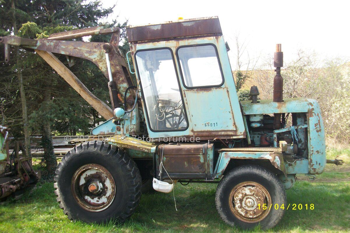

Das Getriebe im Schwenklader "HON 50" wird trotz Vorschaltgetriebe meist rückwärts drehen.
Hier stark umgebautes, mit Fremdteilen verstümmeltes Exemplar.
Ausgestattet mit Kabine vom Schwadmäher/ Häcksler und Motor D 50 vom MTS 50.

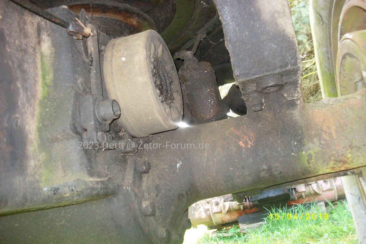

Nur der Kenner wird hier die Bremstrommel eines 50super erkennen, die Getriebeform ist nur erahnbar.

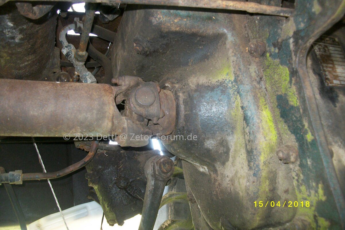

Vorsatzgetriebe:
Achso, ...Quelle selbst!
Der HON 50. Motor Zetor 50super, Getriebe ein Ableger Desselben...

Da kommt also die andere Hypoidverzahnung her.

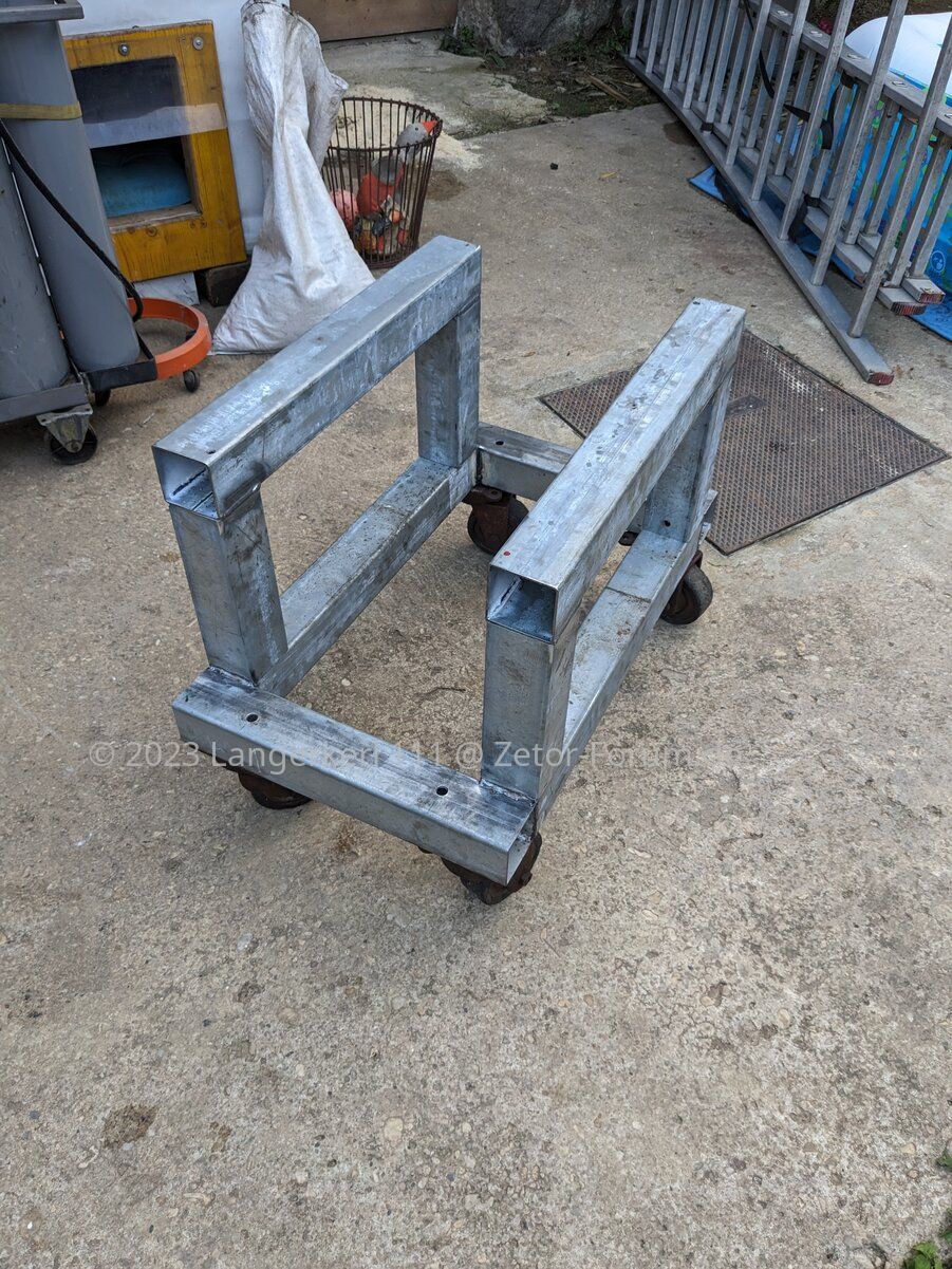

Mal fix einen Transportwagen umgebaut /angepasst
