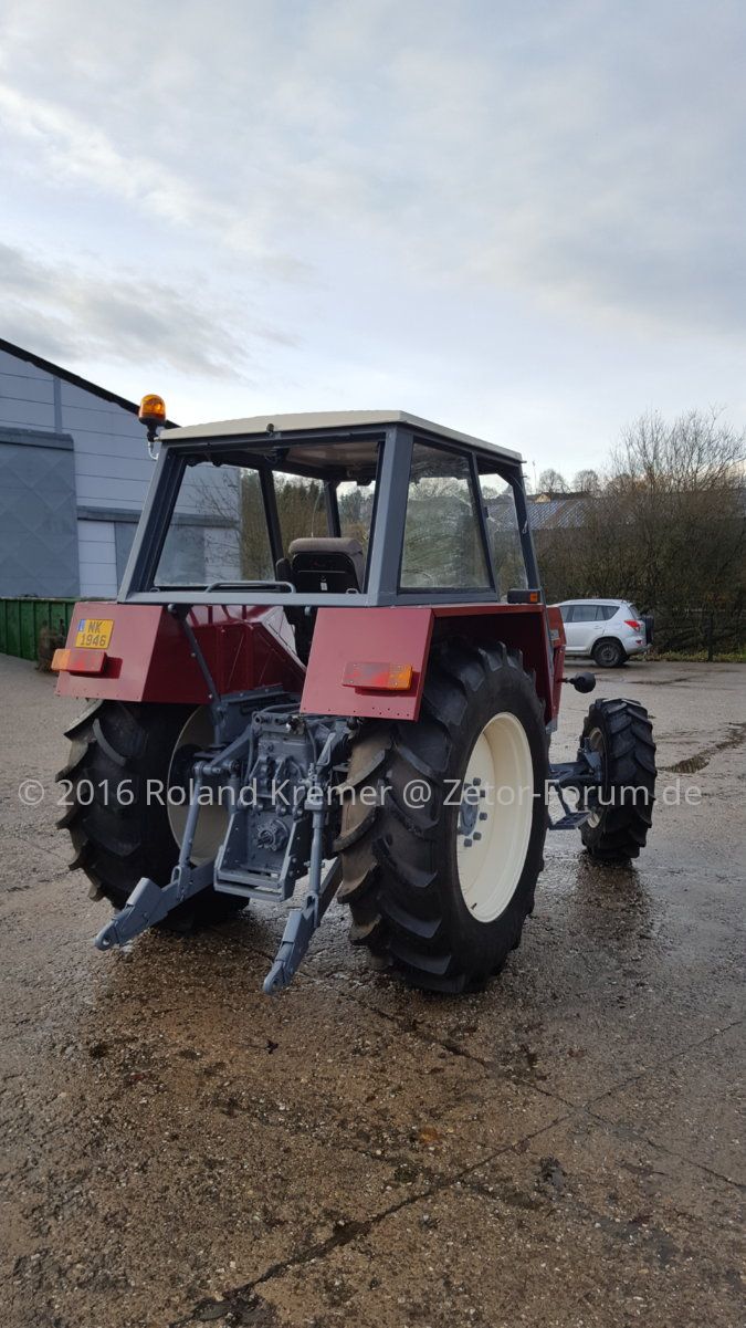

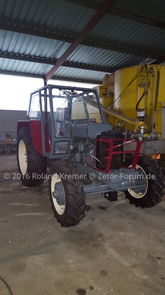

Ich hab auf dich gehört Joachim.
Habe eine neue Lima gekauft,aber noch nicht eingebaut.

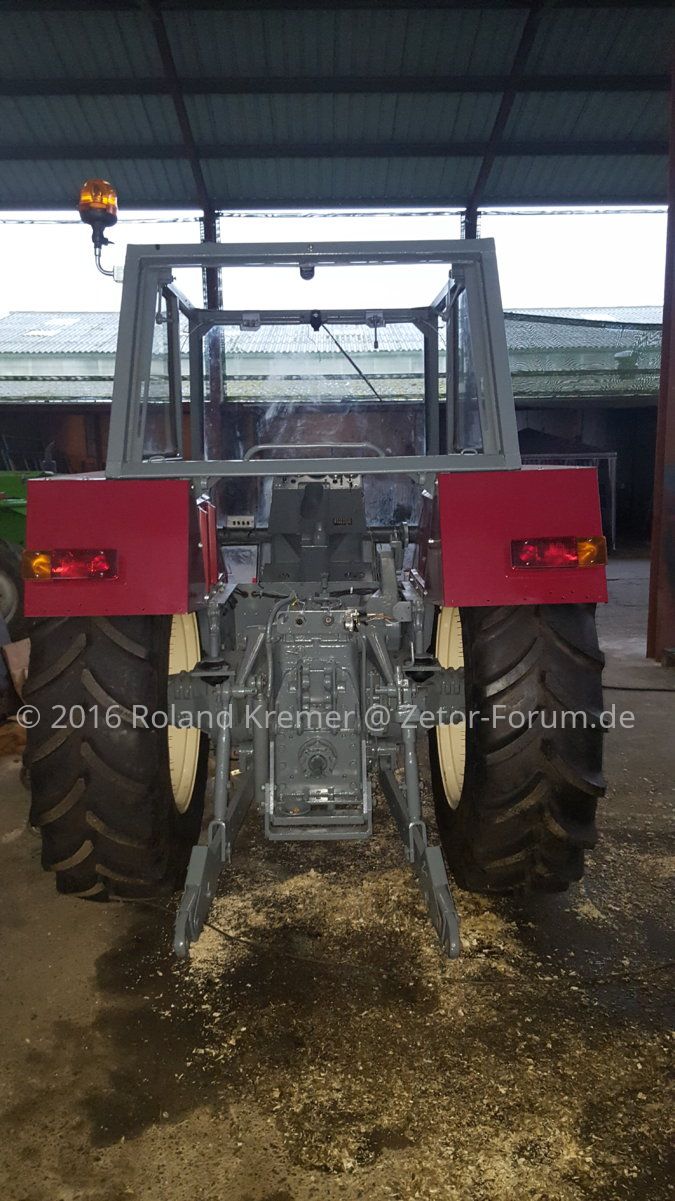

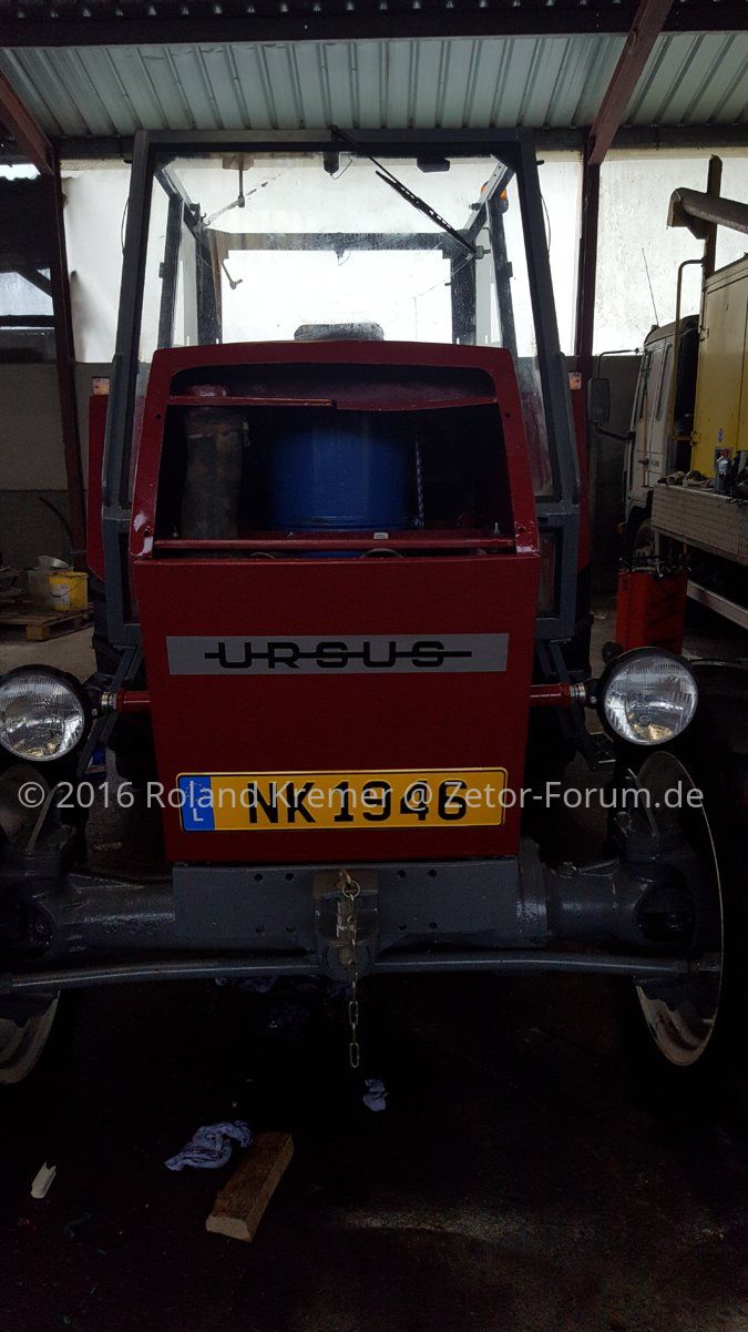

Hier nochein paar Fotos. Jetzt wird's mal wieder so langsam ein Traktor
Uih... na das nimmt ja schon richtig Form an. Jetzt bei der Kälte sicher erstmal Winterpause, oder?
Wegen der Lima - ich denke das wirst du nicht bereuen.
Nix Winterpause.
Morgen werde ich eine kleine Fahrt machen um mal eben die Bremsen usw zu checken.
Es ist alles soweit lackiert, brauch nur noch zusammen gebaut zu werden und dann is er wieder wie neu. (Naja fast)
Das nenn ich Einsatz zeigen.
Dann aber auch immer hübsch weiter Fotos machen...

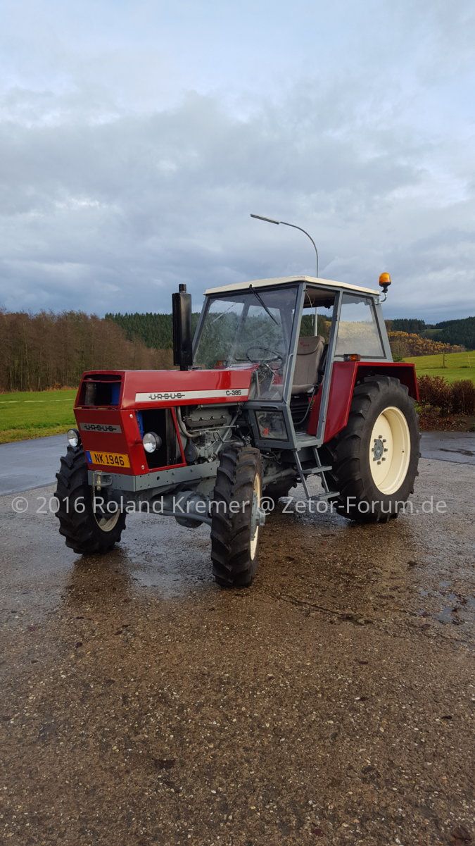

Was haltet Ihr bis jetzt davon?
Sehr schönes Teil bisher geworden. Zumal wenn man die Ausgangsbilder kennt.
Und jetzt kommts: der Sitz stört bisl das Gesamtbild. Aber das ist gemecker auf sehr, sehr hohem Niveau.

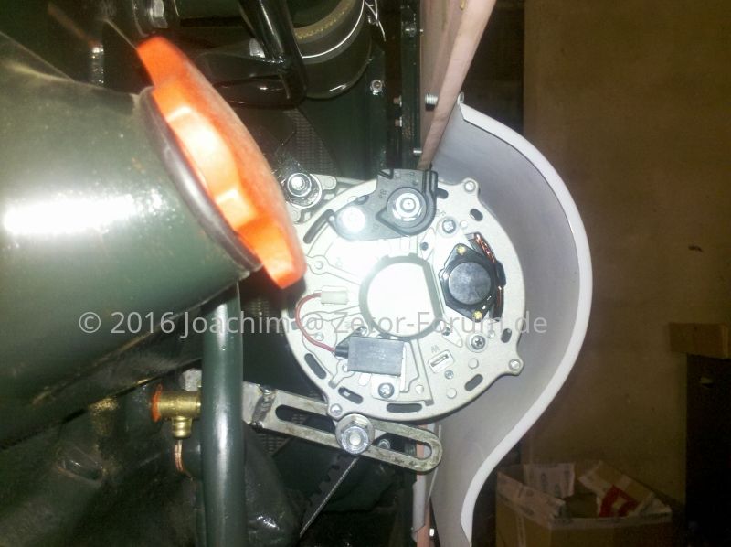

Ich habe auch nichts geändert
Hast du noch den separaten Regler drin? Weil, der ist ja überflüssig, wenn man von original auf aktuelle Technik umbaut...

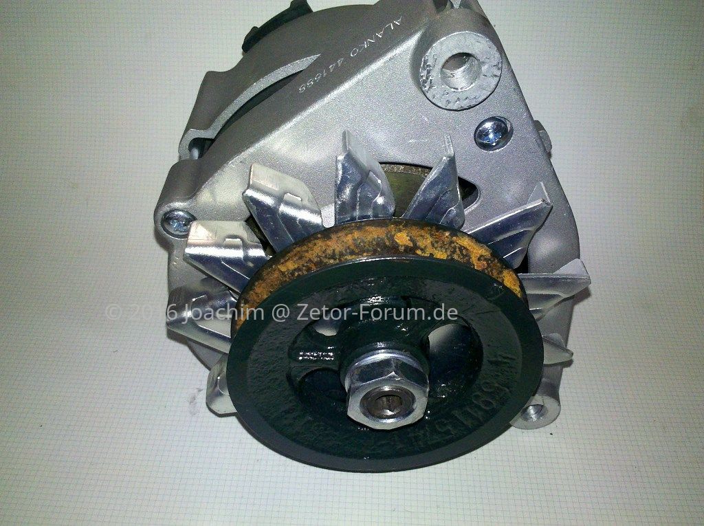

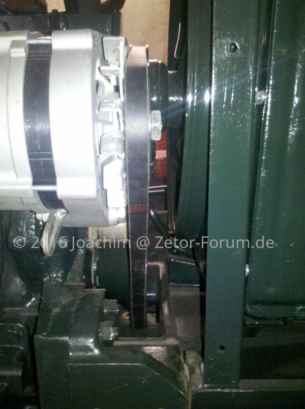

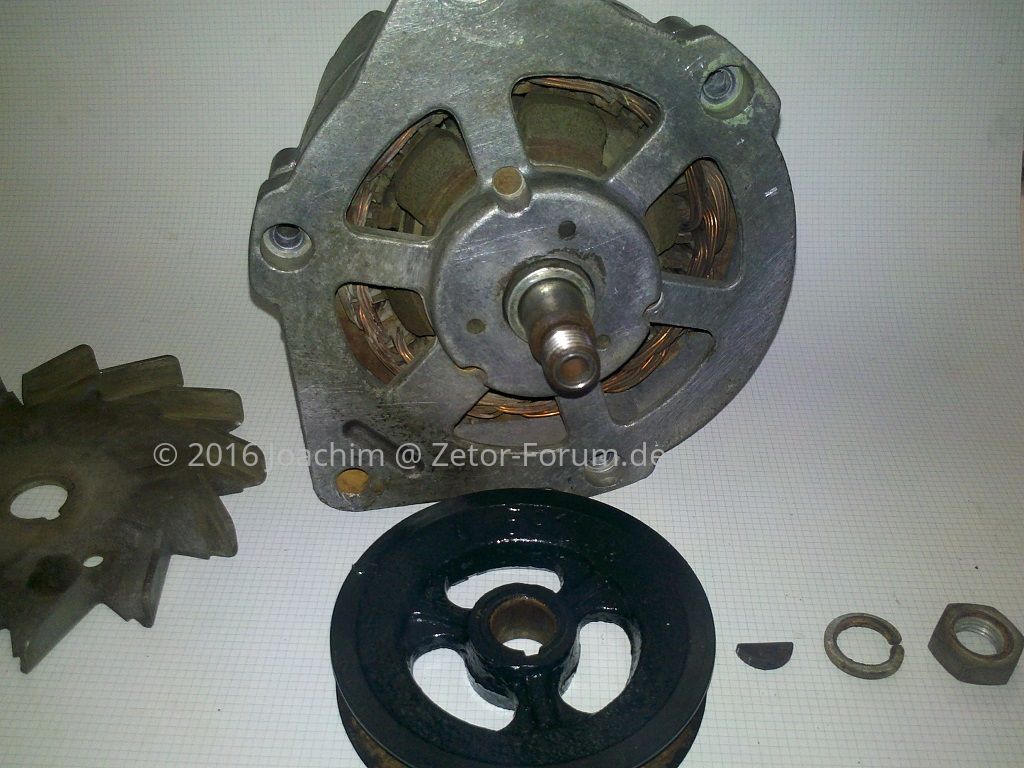

Ich musste basteln, Riemenscheibe umbauen und Lichtmaschinenhalter so umschweißen, das die alte Riemenscheibe auf der neuen Lima sauber mit der Kurbelwellenriemenscheibe fluchtet.
Originale PAL Lichtmaschine, 45A Zetor
Neue 95A Lichtmaschine
Neue mit alter Riemenscheibe
So muss das fluchten.
Und am Ende auch unter die Verkleidung passen
(hier noch unlackiert)
hier dann lackiert.
