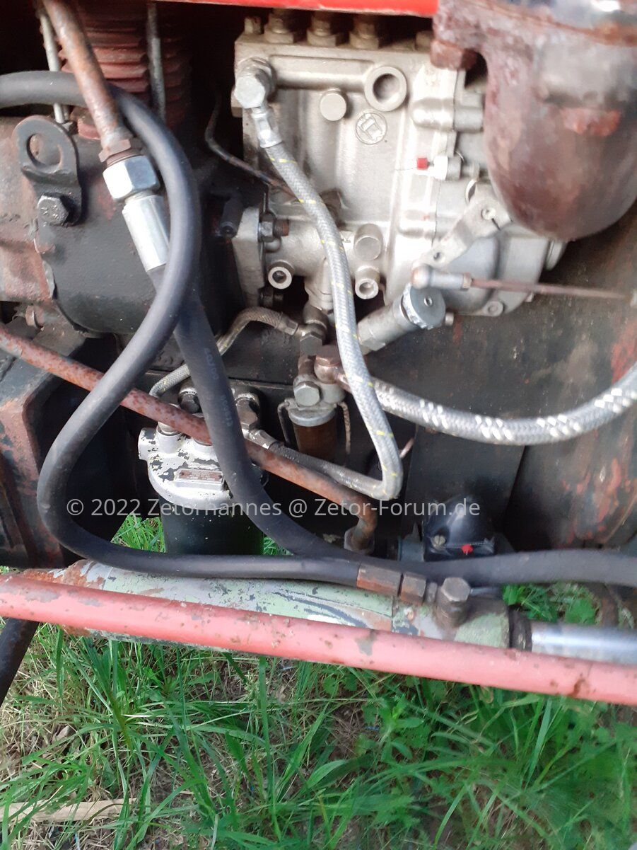

ich hab mal ne Frage. Mein Zetor 5211 hat Luft in der Dieselleitung. Man kann ihn nur starten wenn man vorher ordentlich mit der Handpumpe vorgepumt hat. Mittlerweile geht das mit der Handpumpe auch nicht mehr. Laut Bedienungsanleitung soll man alle 650 Stunden das System entlüften. Hab ich auch gemacht. Hab die mittleren Schraube des Feinfilters aufgedreht und wieder gepumt bis Diesel ausgelaufen ist , danach wieder die Schraube zugedreht. Motor lief wieder prima, 2Tage später wieder das gleiche Problem. Im Forum steht das man auch das Rückschlagventil der Rückleitung ausbauen und säubern soll. Das möchte ich jetzt machen nachdem ich den Grobfilter ebenfalls gesäubert hab.
Frage: Wo befindet sich das Rückschlagventil? Im Forum steht "...unter der Handpumpe die Schlitzschraube". Schlitzschraube-hab ich nicht! Kann es sein das es bei mir über dem Schauglas befindet(siehe Foto`s)?
Also die vmtl. Hohlschraube oder ist das nur die Halterungsschraube des Schauglases? Übrigens kann ich an der Dieselhandpumpe nicht mehr die Arretierung anschrauben, ist die jetzt in der Pumpe verschwunden oder wie?

Das Rückschlagventil, im Dieselrücklauf der ESP an einem Zetor 5211, befindet sich an der Rückseite der Einspritzpumpe zum Motorengehäuse hin, in der Rücklaufleitung zum Tank.
Seine Aufgabe besteht darin, die ESP unter Diesel zu halten. Ist es defekt, kann von der Rücklaufleitung /Tank her rückwärts Luft in die Dieselanlage eindringen, die erst durch langes Orgeln beim Start beseitigt werden muß.
Quelle: selbst gerade eben
Ist die Kugel oder deren Sitz eingelaufen, ab in die Tonne, muß neu. :)
Der Wechsel ist zwar etwas Gepfriemel, ich hatte glaube auch die linke Motorenverkleidung gelöst und den Abgaskrümmer gelockert. ;)

Es ist etwas schwierig, mit großen Händen hinter die ESP zu kommen und das neue Ventil anzufädeln.
Die rote Verkleidung hinter dem Auspuffknie (dein erstes Foto hier im Beitrag) muß weg. Eventuell noch den Auspuffkrümmer mit Schornstein abbauen, bestenfalls nur lösen. Krümmerdichtungen bereithalten, Einspritzleitungen weg, deren Anschlüsse vor Schmutz schützen (Panzertape).;)
Ich habe es mit meinen riesigen Pranken auch geschafft. Das wird schon. :D

Hab inzwischen von Joachim erfahren wo das Rückschlagventil hinter der Schlitzschraube ist(siehe Eingangstext-nämlich an der Unterseite), was ich als erstes angehen wollte und jetzt auch als erstes tun werde!
