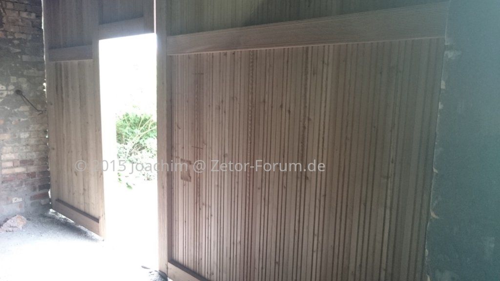

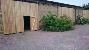

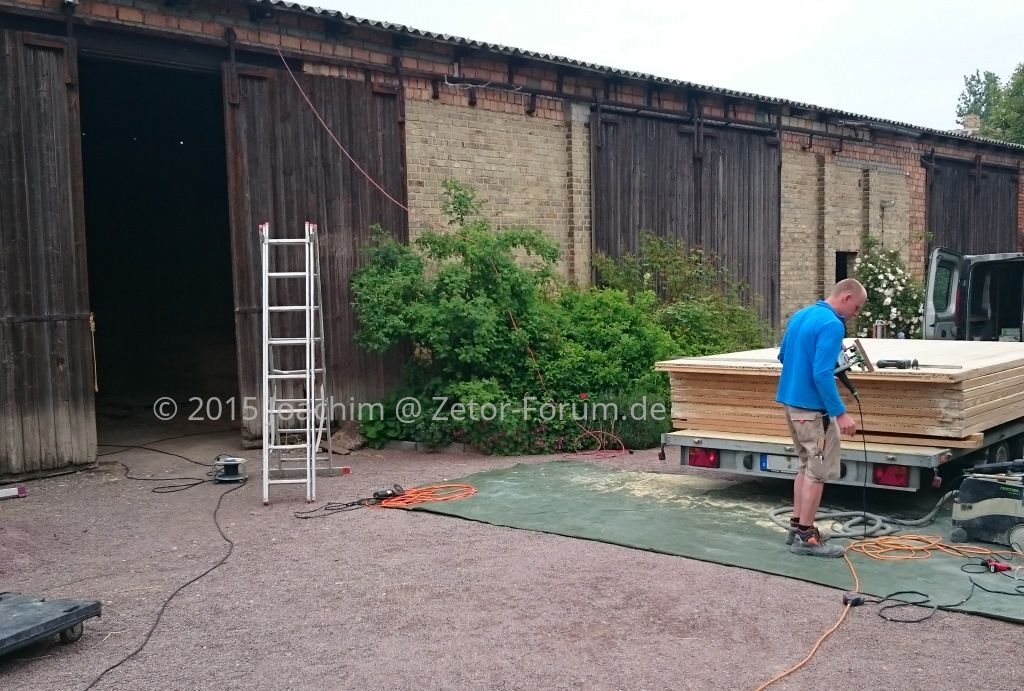

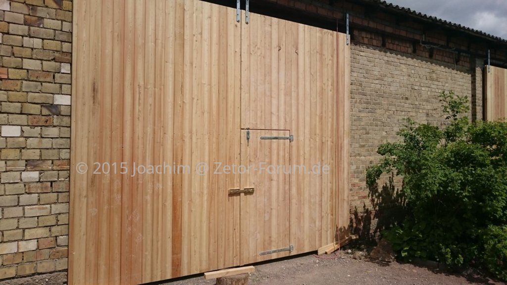

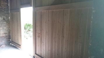

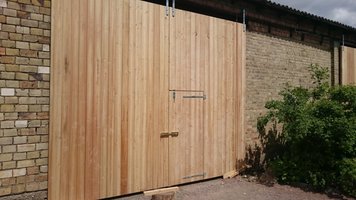

Die alten Tore wurden schlecht, und man begann sie raus zu reißen...
Die neuen Tore kamen gerade Recht...
... um mit ihnen ins Gras zu beißen. (Frei nach Heinz Erhardt)

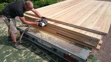

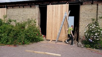

Je Flügel 2.3m breit und 3.8m hoch, ca. 280kg schwer, Material kompl. sib. Lärche, Laufrollen mit Nadellagern, Fertigung beim Tischler des vertrauens und etwas mehr als einen Tag Aufbauzeit vor Ort.

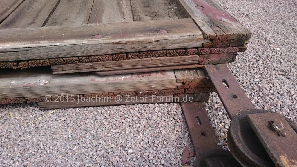

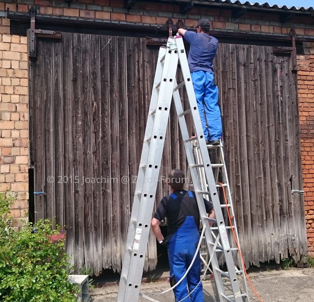

Die alten waren etwa 35-40 Jahre alt und unten herum völlig hinüber, schon als wir den Hof übernahmen. Jetzt "nur" noch eine Dachrinne, Putz und bisl Farbe... Geld müsste man drucken können.
Denke mal die überleben mich.
