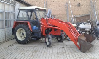

Hab mir einen 5011er mit ND5- 018 Frontlader angelacht. Hab das gute Stück heute gut 100 km überführt.im 4. und 5. Gang läuft alles Super. Der Vorbesitzer meinte das der dritte Gang Geräusche macht. ( kleine Untertreibung :D )
Nun zum Problem. Ich habe im 3. und 2. Gang, sowie im Rückwärtsgang ein Schlagen beim Anfahren. Kann das sein, dass diese Gänge auf einer Welle liegen, oder ich einen Lagerschaden im Verteilergetriebe habe?

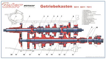

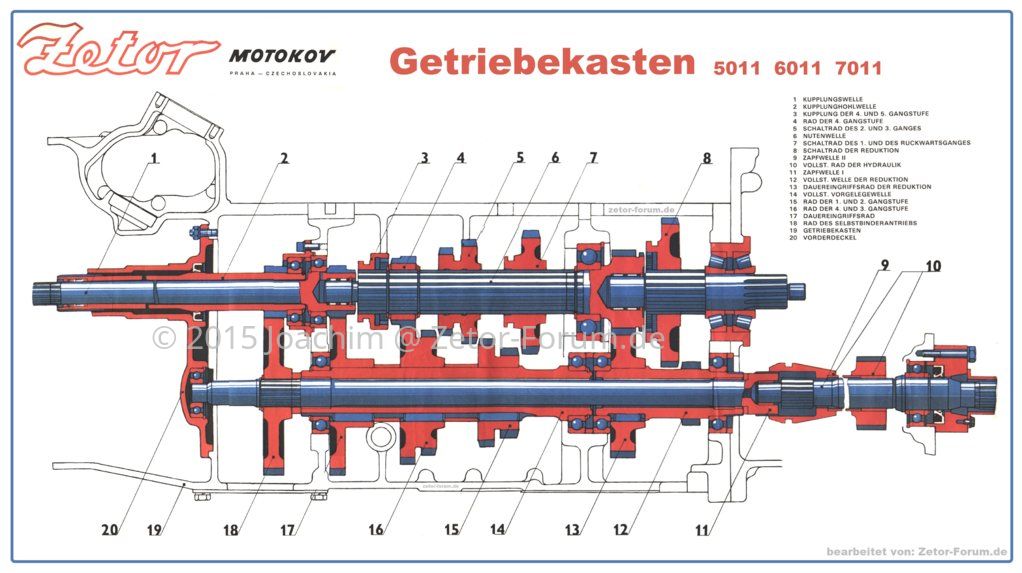

Hier mal ein Getriebeschema: (ETK hattest du ja soweit ich mich erinnere)
Wenn es nur der 2. und 3. ist dann wohl eher Schaltgetriebe. Typischer Verschleiß bei viel Frontladerarbeiten. Aber wie gesagt - aufmachen und rein gucken.
Hast du schon Fotos vom Neuerwerb?
Ok. Also einfach Getriebedeckel hoch und rein schauen. Ist die Instandsetzung arg aufwendig? Hab das Gefühl das schlagen kommt von vorn. Aber genaueres nach Getriebe Öffnung
