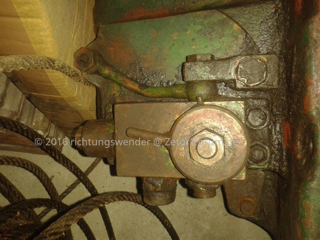

Ich hab mal folgende Fragen zur Hydraulik.
Bei mir ist dieser Hebel Marke Feldschmiede verbaut, wie sieht das original aus? Har jemand einen Hebel abzugeben?
Gruß Robin
So und am Hydrauliksteuerblock ist auch ein seltsames Drehrad. Lässt sich auch rundum drehen. Suche auch dafür einen originalen Hebel.

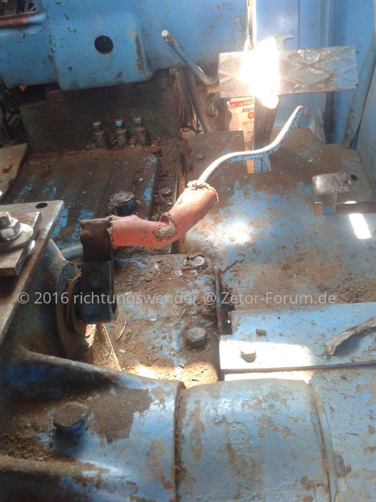

Ich hab noch das Problem, das ab und zu die Klauenkupplung von der Hydraulikpumpe rausspringt(Hebel hinter dem Sitz). Kann man da was einstellen? Aus der BA und RBH werd ich da nicht draus schlau.
Gruss Robin
Einzustellen gibt es da nix.
Nach deinem Foto oben::denk2:
Rastet der Hebel mit Sicherungskugel+ Feder sicher zum Gehäuse?
Ist Kugel noch vorhanden? (eigentlich ziemlich weiter Abstand zum Gehäuse, deutliches Rastgeräusch/ Klicken sollte beim Betätigen hörbar sein)
Kerbstift/ Hohlspannstift in der Welle sieht eigentlich fest aus.
Spalt zwischen Hebel/ Sicherungskloben und Gehäuse evtl. mit Bremsenreiniger säubern.
Kann mir dann nur noch Verschleiß an den mechan. Verbindungen zur Einschaltklaue vorstellen.
Hallo Dettl
rasten tut da nix, vermutlich fehlt die Kugel, ich werde mir das nochmal genau anschauen. :nolike
Gruss Robin
Hab heut mal den Hebel ab gehabt. Die Kugel und Feder ist da, aber steckte durch Dreck in der Bohrung fest. Hab das jetzt alles sauber gemacht und bissl Öl ran. Rasten tut es jetzt aber springt trotzdem noch raus. Das Loch wo die Kugel reinschnappen soll ist nach oben etwas ausgelutscht. Ich werd das wohl mit dem Dremel etwas nacharbeiten müssen und evtl unter die Feder noch eine kleine Beilage legen damit es straffer sitzt.

An meinem Ersatz-Getriebedeckel ist dieser Hydrauliksteuerblock, hat keine Regelhydraulik und ist dadurch etwas kürzer. Gabs daa so auch für den 50 Super oder ist das Zetor Super?

So ein Umschaltventil habe ich (leider) noch nie gesehen. :denk
In beiden BA`s von `62 und `67 hier, ist nur mit Regelventil beschrieben.
Am Ventil bei dir kann nur das Druckventil/ Sicherheitsventil (oben unter der Kappe) auf 120kg/cm² eingestellt werden.
Wo soll der kleine "Bippus", oder Kerbstift/ Einschlagstift, vorn am Hebel, anschlagen? Dort fehlt noch was. :denk2:
Kann schon "nur" vom Super sein.:ka:
Hmm hat hier im Forum keiner einen Zetor Super (ohne 50)?
Für was der kurze Bibbus ist weiß ich auch nicht so recht. Das Drehrad hat aber Raststellungen für die Hydraulikkreise. Der Stift fixiert vllt die Feder? Das Teil könnte auch noch vom kleinen Zetor 35 stammen, die gabs ja hier zu Lande auch in kleinen Stückzahlen.

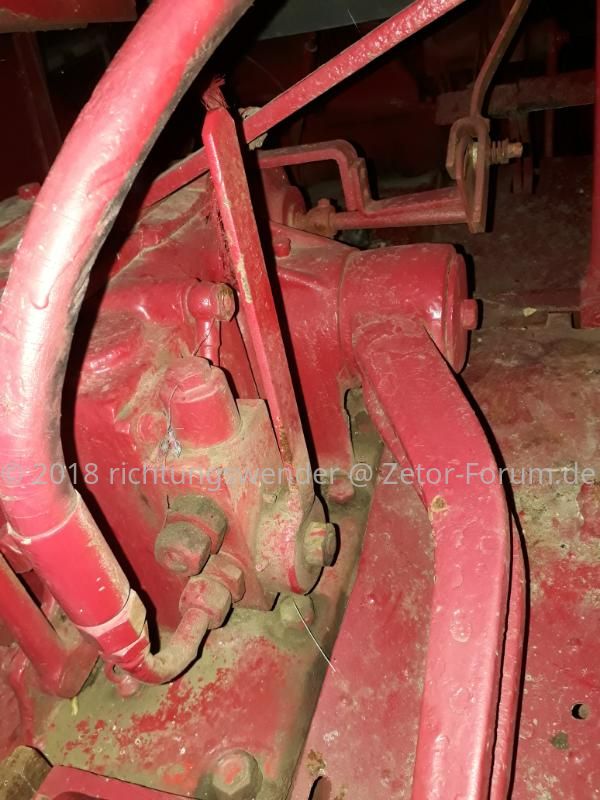

So mal ne neue alte Geschichte aufwärmen. Hab jetzt diesen Steuerblock am Z50S. Auch wieder ohne Regelhydraulik. Also auch Zetor Super oder Straßenschlepper?
Gruß Robin
Hallo Robin!
Hier ein Auszug ETK Zetor Super.
Hat so am Super schon existiert. :lies
Wie lange das beim 50super beibehalten wurde, entzieht sich mir.
