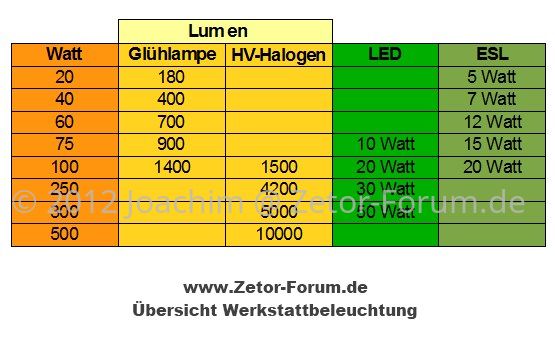

Tabelle zum Vergleich beim Lampen/Strahler Kauf
Watt - Lumen Vergleich :
Zu beachten gilt, das die Tabelle als Richtwert Übersicht dient. Einzelne Produkte können davon nach oben oder unten abweichende Werte haben. Die Angeben bei den LEDs beziehen sich auf HighPower SMDs in Strahlergehäusen.
Bei LEDs ist teilweise die Lichtfarbe (warmeiß/kaltweiß) für die Lichtqualität mit entscheident!
Ich hatte mir die Werte mal zusammen gesucht und verglichen mit verschiedenen Quellen um selbst mal eine Vergleichsbasis zu haben.
Stand Oktober 2012.
