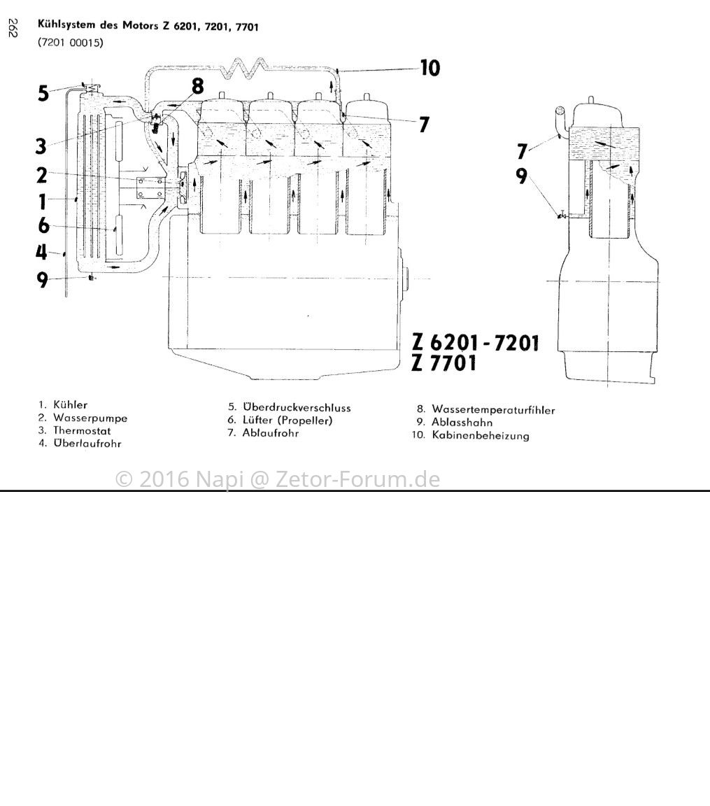

Quelle: Bed Anleitung 5211 - 7245
Hi Micha,
da muss ich dich berichtigen der Temperaurfühler sitzt vorm Thermostat pos 8
die Heizung führt von der Sammelleiste der Köpfe durch die Kabinenheizung zur WaPu also im kleinen Kreislauf.
Quelle: Stetzenbach
Die Naht des Gehäuses ist die Trennstelle wo das Thermostat zum Kühler hin aufmacht.
Beim 5011-7045 sitzt der Temperaturfühler sogar noch in der Wasserleiste, also direkt im kleinen Kreislauf.

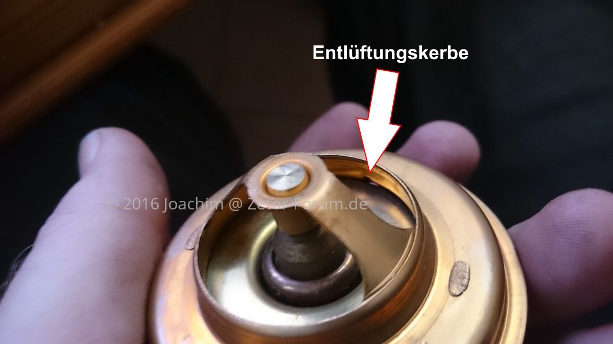

Denkst du das dieses Thermostat auch die kleine Lüftungsöffnung hat?
Bei der ist es ja auch wichtig, dass diese unbedingt auf 12 Uhr eingebaut wird.
Kann ich dir noch nicht sagen. Aber es sollte ja in Kürze da sein, dann gibts ordentliche Detailfotos. Falls die Lüftungsöffnung fehlt, kann ich diese ja eventuell auch selbst noch anbringen mit nem Dremel oder so. Aber ich bin mal optimistisch.
Muss zugeben das ich damals beim Einbau des jetzigen Thermostates noch nicht drauf geachtet hatte. Man lernt halt immer dazu...

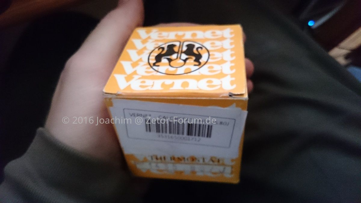

Das Thermostat ist da - ging dann ja doch noch flott.
Original Karton, schon mal sehr schön - oder zumindest besser als "lose".
Denke die Bilder sagen mehr als viele Worte...
