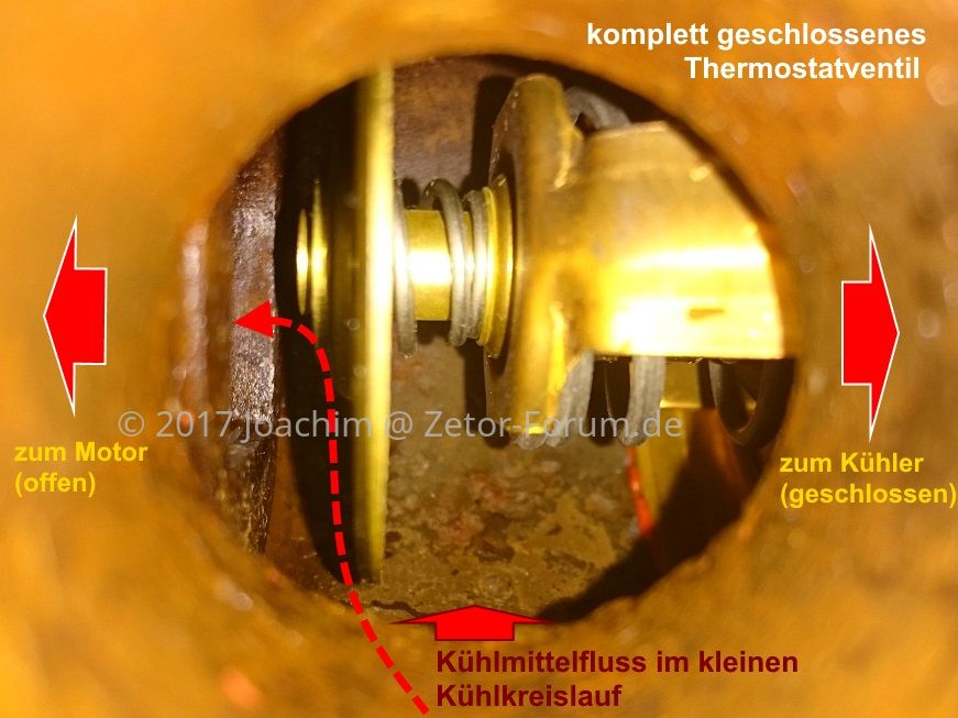

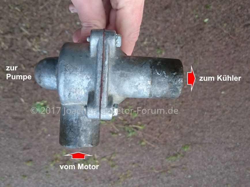

Thermostat Calorstat 80°C
Hab es heute vor dem Einbau mal baden geschickt - heiß baden.
... 74°C geschlossen
ab etwa 75°C beginnend zu öffnen
ab etwa 85°C komplett offen
Passt. Es sitzt sogar im original Zetor Aluminium Thermostatgehäuse besser als mein altes. Das Calorstat sitzt wie "Arsch auf Deckel" und das bisherige schlackerte sogar etwas im Gehäuse umher. Der kleine Kreis ist augenscheinlich auch von Haus aus etwas weiter offen als beim alten NoName Thermostat.
Thermostat NoName ??°C
... 66°C geschlossen
ab etwa 67°C beginnend zu öffnen
ab etwa 75°C komplett offen
Rest siehe zuvor.
Getestet in einem Kochtopf auf einer E-Herdplatte und mit Infrarot Thermometer gemessen. Je Thermostat 2 Durchläufe.

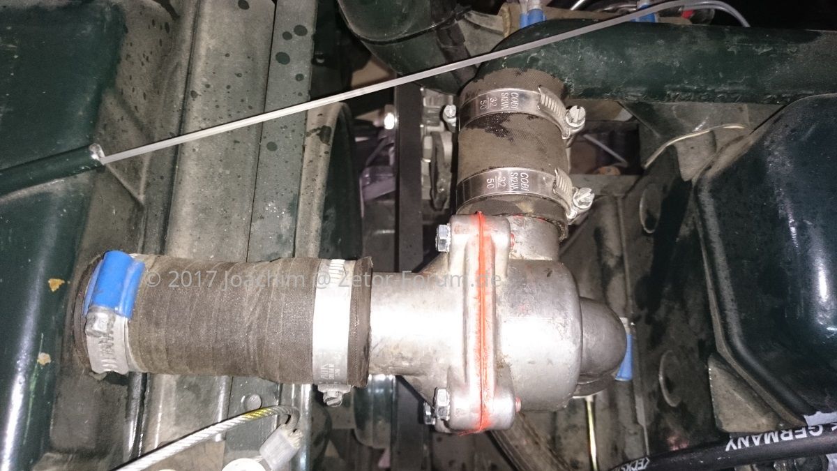

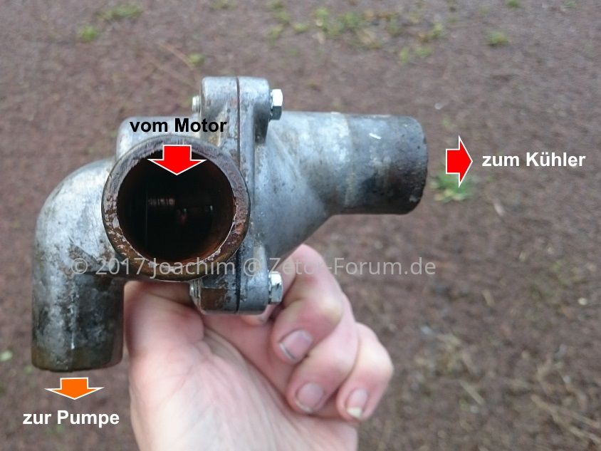

Thermostatgehäuse (Hier die Aluminium Version ohne Temperatursensor!) im Kühlkreislauf an einem Zetor 5011

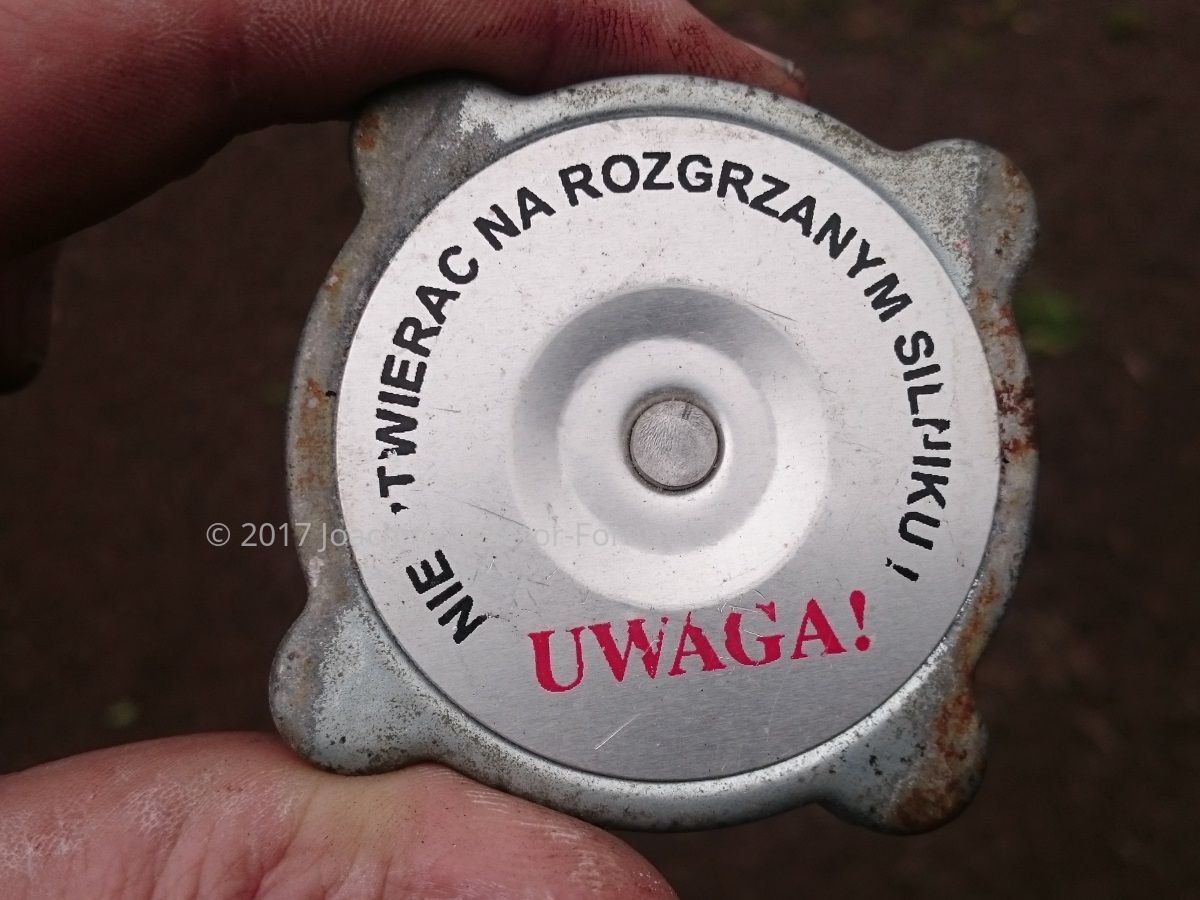

Und dann noch ne Warnung (UWAGA! polnisch = Achtung, Warnung):

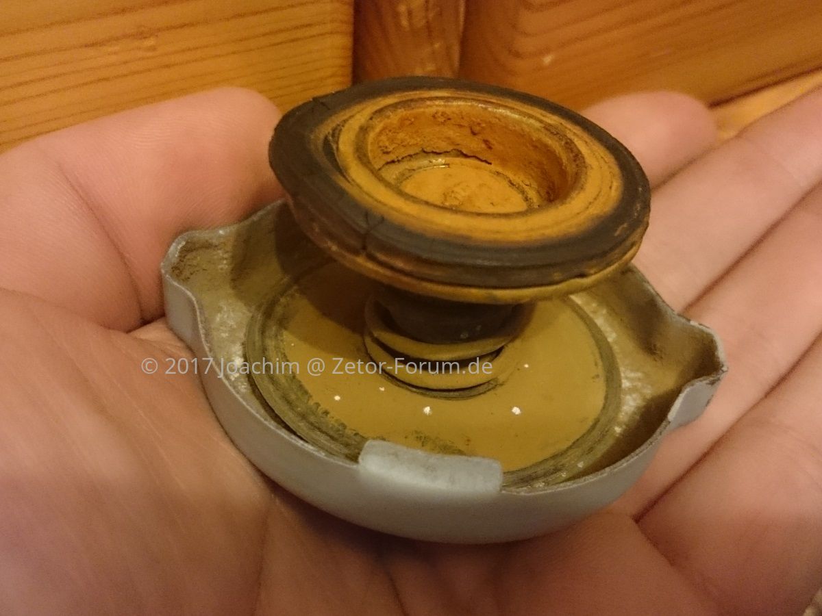

Dies war ein sehr günstiger Kühlerverschluß, und nur knapp 1,5 Jahre im Einsatz - wohl bemerkt stets mit ordentlichem Kühlwasser, also Rost- und Frostschutz!

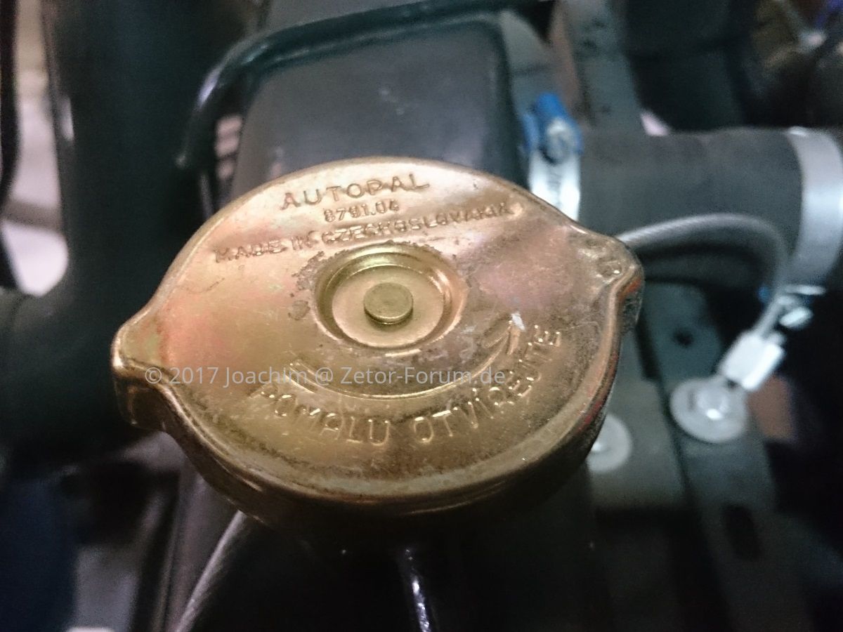

Wurde jetzt durch einen vernünftigen von AutoPal (original Hersteller von damals) ersetzt...
Hier zum Vergleich mal der Kühlerverschluß von AutoPal nach vielen Jahren, wenn nicht gar Jahrzehnten:
