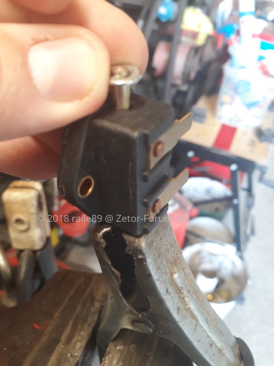

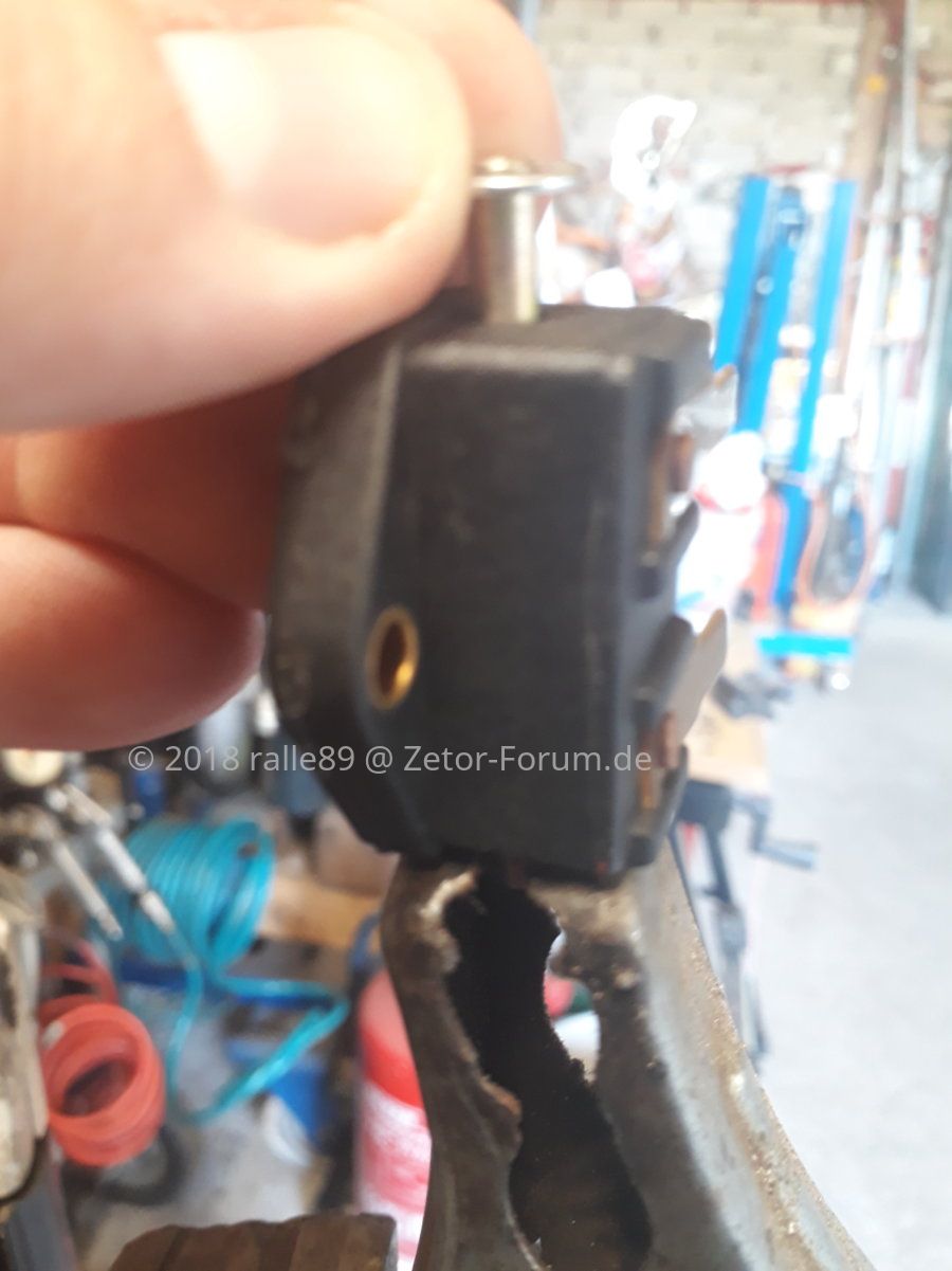

ist meistens nen Wackler weil der Hebel nicht richtig auf dem Schalter liegt, die Konstruktion ist nen bisschen doof, weil sonn Plastegnubbel am Hebel genau den Schalterstift treffen muss. Ich hab eine Unterlegscheibe am Schalter angeheftet damit die Auflage größer ist. Es ist der kurze Hebel der nach hinten zeigt. der Senkrechte ist Hitchhaken und vorne Handbremse die auch gerne mal falsch aufleuchtet, gleiches patent.

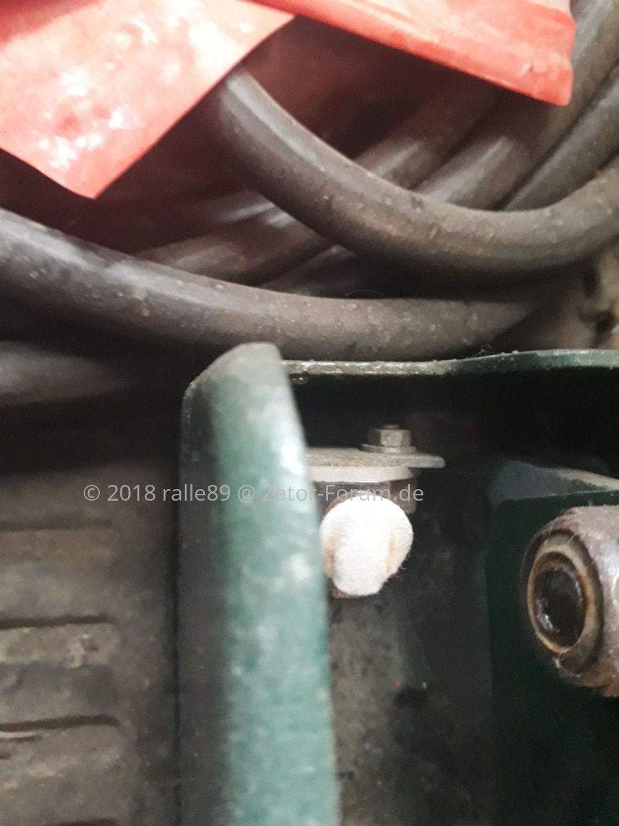

Ich hab vorhin auch noch mal bei meinem 5011 geschaut, der schwarze Plaste-Dingens am Zapfwellenhebel sitzt bei mir recht genau mittig über dem Schalter, den Schalter kann man bei mir auch verschieben - eventuell lässt sich da ja auch was machen.

Ralle, könntest du mir eventuell ein Foto von deiner Lösung zukommen lassen? Eventuell wäre das auch mal was fürs Lexikon, für eine Tipps und Tricks Ecke?

Das Problem ist das der Hebel ziemlich viel seitliches Spiel hat und deswegen manchmal eher zufällig den Stift trifft, du hast deine Hebel ja neu gemacht das ist noch kein Verschleiß.
@Joachim hier habs mal kurz nachgestellt: Masse an unterem Stiftende anklemmen, oben 4-5mm Loch Unterlegscheibe anpunkten (Außendurchmesser größer als Hebelbreite). Hab noch ne Filzscheibe aufgeklebt, weil das glaube ich ein Masseschalter ist, sonst funkt es bei Metall auf Metall.
Hatten bis jetzt keinen Zetor wo dieser Schalter nicht spinnt, das ist ne zufriedenstellende Lösung die wirklich nur bei angehobenem Hebel leuchtet.
