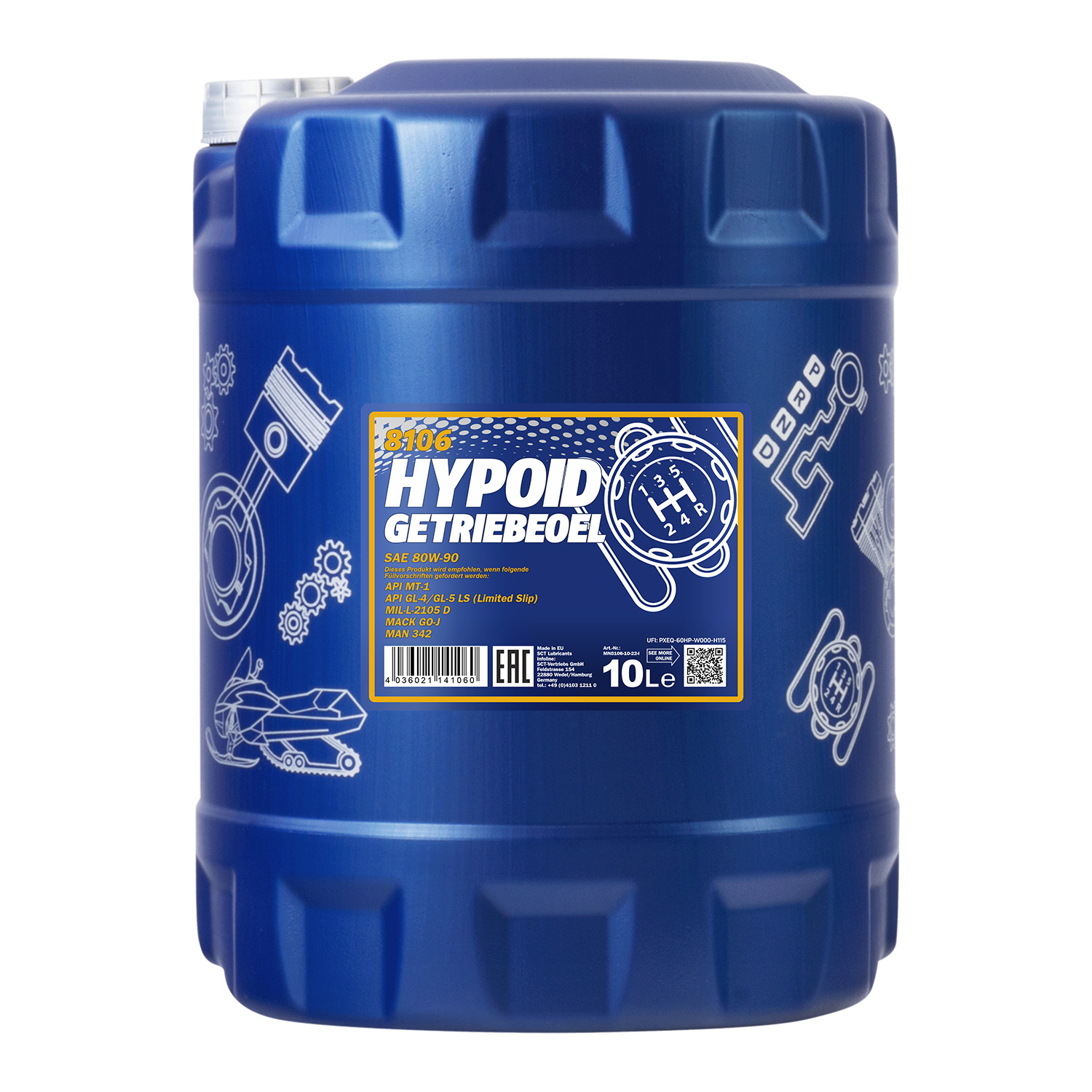

Ich hab bisher dieses genommen: Liqui Moly 4406 Hypoid GL5 SAE 80W-90 Achsgetriebeöl
Würde ich nächstes mal aber dieses probieren:
Mannol 80W-90 Hypoid GL5 (LS, laut Datenblatt entspricht es der Norm "GL5 LS")
Hab bisher mit den Mannol Produkten gute Erfahrungen sammeln können ( Kühlmittel AG11, Getriebe und Motorenöle) und hoffe das gilt dann auch für dieses ;)
Es ist mit 2,90 €/Liter auch wirklich erschwinglich im 10L Gebinde... :)
Das stimmt, Mannol ist einfach Preis/Leistungstechnisch unschlagbar :like
