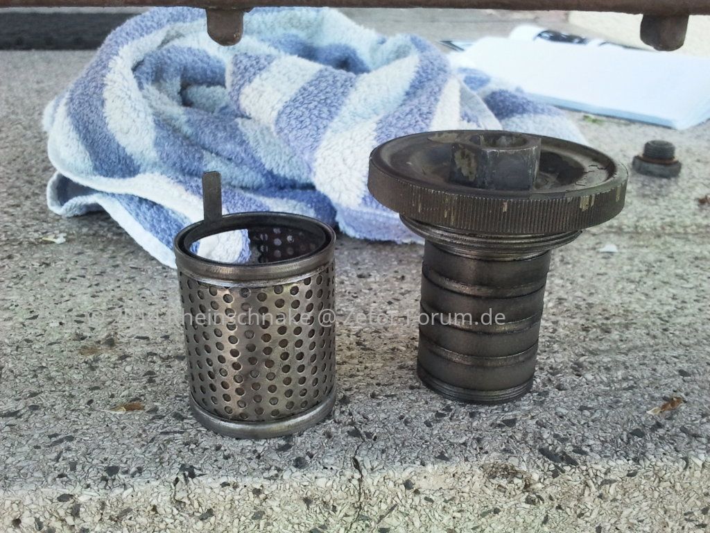

Der Magnetfilter war total versifft und wurde gereinigt. Ich füge mal noch vorher/nacher Bild an.
