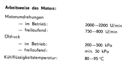

Immer dran denken: Leerlaufdrehzahl NIEMALS unter 750 Upm Motor ;)
Siehe Bedienungsanleitung Seite 35

Aber ja, ich korrigiere mich 750 war früher mal, beim 5211 dürfen es schon nur noch 600-650 Upm sein - mein Fehler.
Zetor 5011 - 7045 war noch bei 750-800 Upm

Die Kurze Fassung steht in deiner Bedienungsanleitung Zetor 5211- 7745 (ich hoffe ihr habt eine) Seite 109 und 113.
