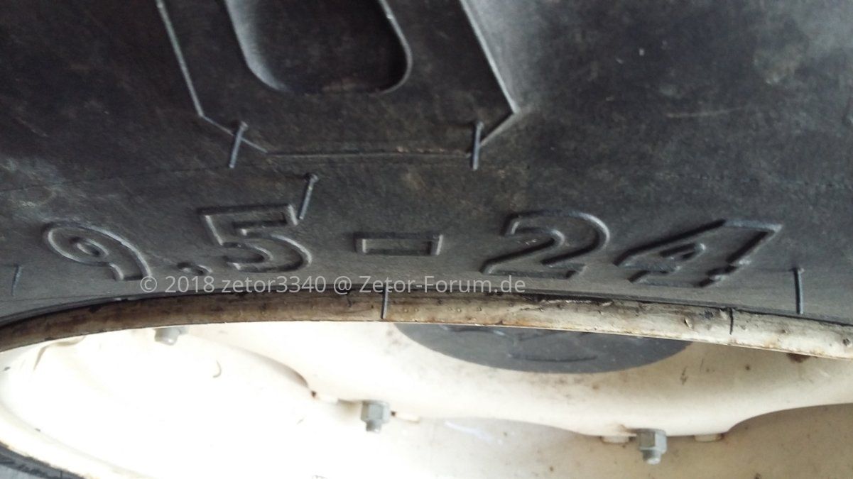

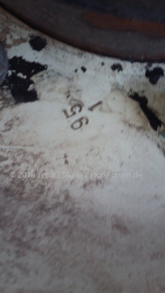

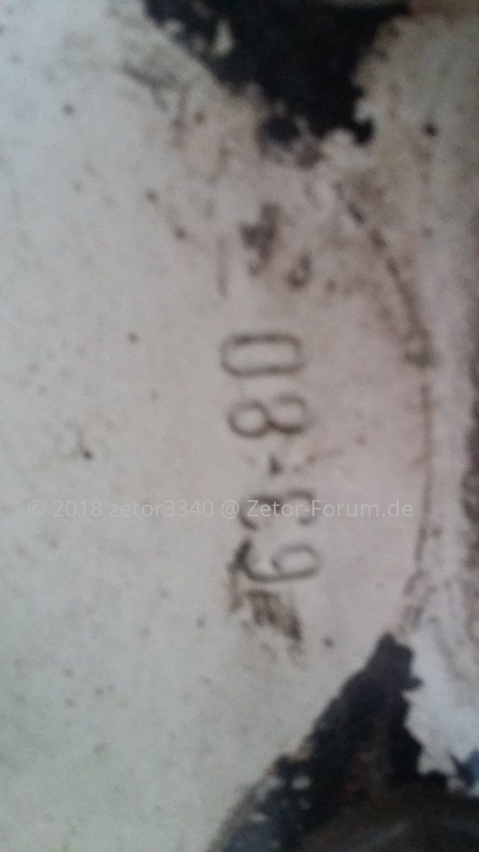

Ich würde gerne wissen, welche Felge auf unserem 3340 auf der Vorderachse montiert ist.
Es sind im Stern Nummern eingeprägt, ich werde daraus nicht schlau, vielleicht einer von euch.
Hintergrund der Frage ist, dass ich gerne Breitreifen aufziehen würde und mich frage, welche Größe noch auf die Felge passt.

Baumonat und Jahr der Felge, Januar 1995

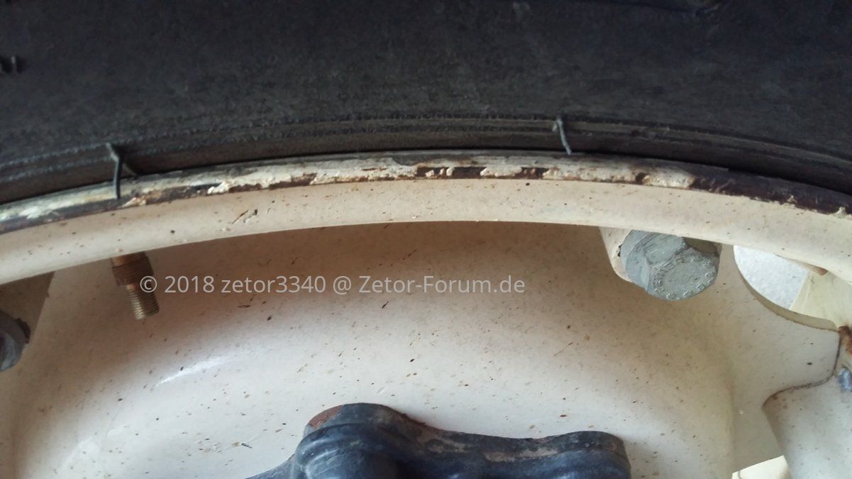

Das Felgenband mit Pratzen ist ein W9 x 24 also 9" breit und 24" im Durchmesser. Du hast jetzt 9.5-24 drauf, was z.B. 250/85 R24 als Radialreifen entspräche. Laut Kleber Umrüsttabelle (die von Barum gibts nicht mehr, leider) würde auch noch gehen ein 300/70 R24 was immerhin 5cm mehr Gesamtbreite wären.
Eben auch noch mal bei BKT geschaut, auch da ist bei einer W9 Felge bei 300 mm Breiten Reifen Ende.
Also kurz um - du kannst bis 300/70 R24 umrüsten (TÜV/DEKRA konsultieren) was die Felge angeht. Was den Allradantrieb angeht, muss wie besprochen der Abrollumfang im Verhältnis so bleiben wie bisher. D.h. wenn vorne womöglich etwas zu große Reifen drauf kommen, kann man nur versuchen durch adäquate Bereifung für Hinten wieder den Ausgleich bei der Voreilung zu erreichen.
Theoretisch gehen auch noch etwas breitere Reifen auf eine W9 Felge, allerdings verpufft dann viel von der positiven Breitreifenwirkung weil du beim Luftdruck weniger Spielraum hast - also mit höheren Drücken fahren müsstest, was der Bodenschonung und der Wirbelsäule ja bekanntlich nicht so zuträglich ist.
Man könnte freilich - bei ebenfalls Anpassung der Hinterradbereifung, auch das Felgenband tauschen. Auf deinen Felgenstern passen auch breitere Felgenbänder.

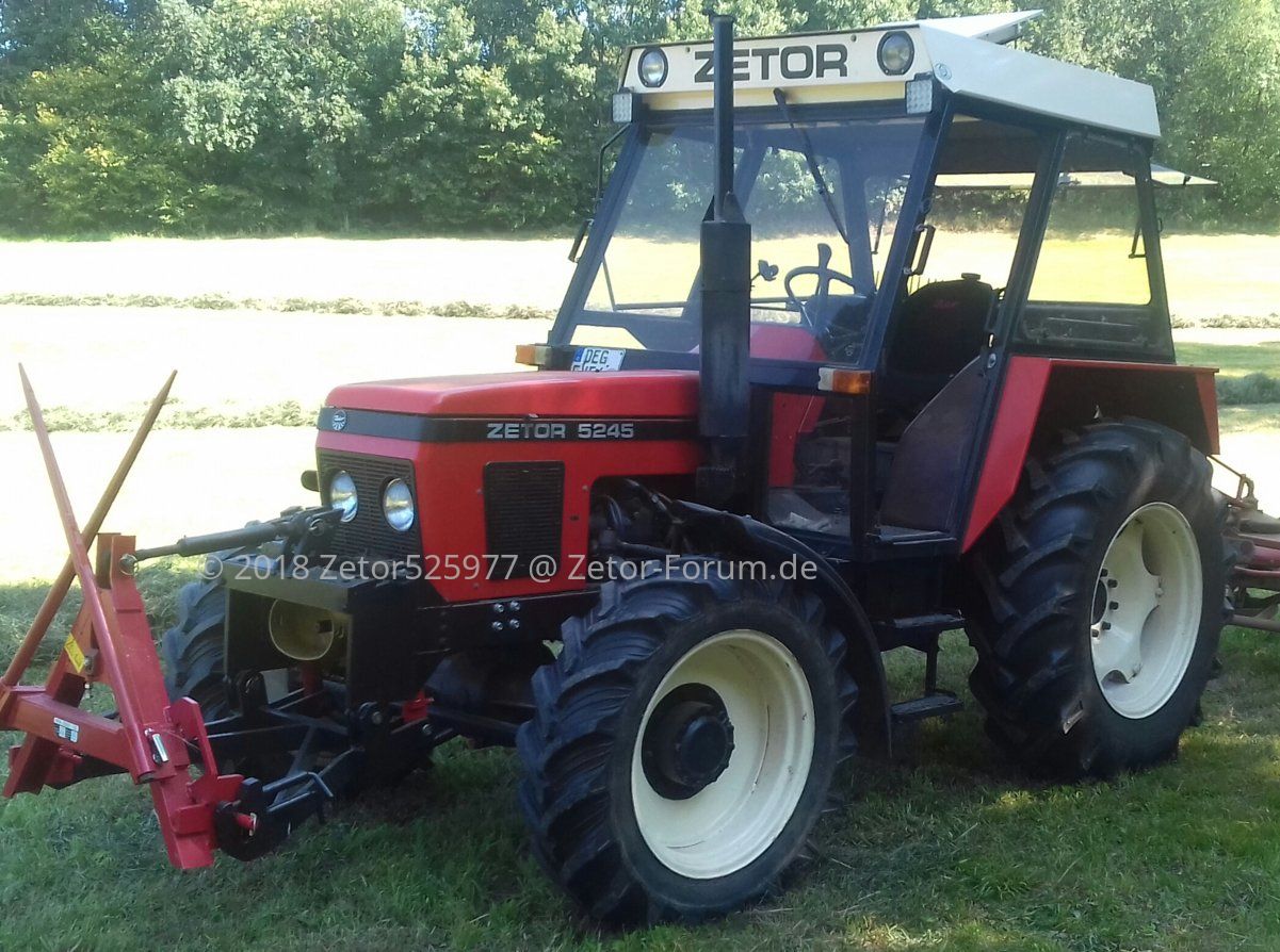

Hallo Lars, hier mal ein Bild mit 300/70R24
bei meinem 5245 !
